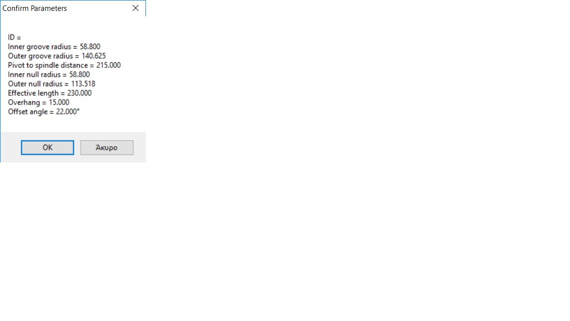

Βασικά το πάλευα εδώ και λίγη ώραοπότε έφτιαξα με το TemplatenGen έναν με βάση τα εργοστασικά specs και θέλω να πιστεύω πως είμαι μέσα.
Δες και πες μια γνώμη.

Θα πω απλά πως δεν υπάρχει περίπτωση ένα Technics ΜΚII, όσο σωστά και να είναι ρυθμισμένο, να περάσει το test αναγνωσιμότητας.
Αν πάει στο 70 μια χαρά είναι.
Για να μην παιδεύεστε τσάμπα το λέω.
