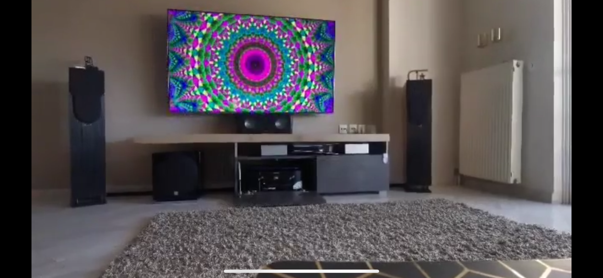

Βάλε μια φωτό, υποπτεύομαι πως είναι θέμα τοποθέτησης

Too small. Απόσταση μέχρι την θέση ακρόασης;
(Είναι και λίγο χαμηλά, θέλει κλίση προς τα πάνω)

ότι είναι μικρό, χαμηλά και καλό θα είναι να του δώσεις κλίση προς τα πάνω έτσι ώστε να στοχεύει τα αυτιά σου όπως είσαι καθήμενος.

Η απόσταση είναι 4 μέτρα
Τεράστια , δοκίμασε να κάτσεις στα 2μ να το ακούσεις. Το έχεις κροσάρει με το subwoofer;

Μάλλον έτσι με το sub στα 70 έτρεξε και το audyssey. Βάλτο τέρμα δεξιά , λογικά 120hz και κάνε calibration απο την αρχή με το μικρόφωνο σε σωστά ύψη ( ανάμεσα στα μάτια σου ). Με την ευκαιρία φέρε και τον καναπέ κανα μέτρο πιο μπροστά. Χάνεις πολύ τόσο μακριά και σε ήχο και σε εικόνα. Η tv πόσες ίντσες είναι ;

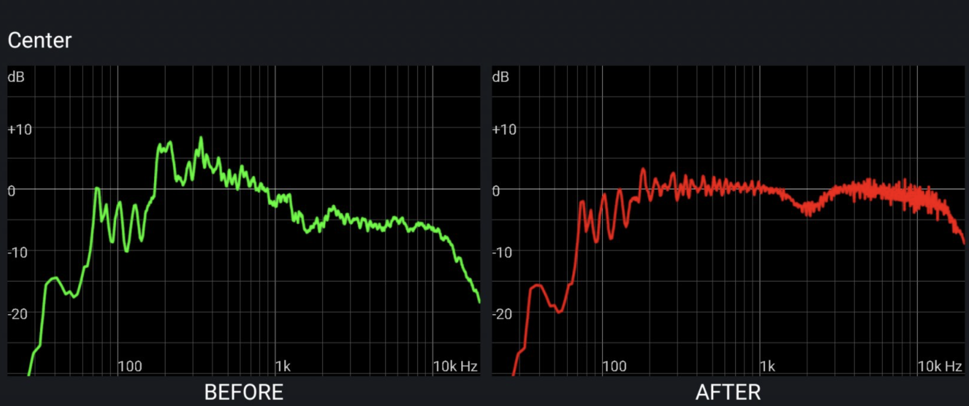

Κάτι πρέπει να παίζει με το κεντρικό , είδα το νήμα που είχε ανοίξει για τον χώρο του ( πολύ όμορφος παρεμπιπτόντως), εκτός από το ότι τον ταλαιπωρεί από παλιά , είχει ανεβάσει κάποια γραφήματα με μετρήσεις του audyssey. Δείτε το κεντρικό πτώση στα πρίμα πριν τη διόρθωση, είτε φταίει η τοποθέτηση, είτε έχει θέμα το tweeter , τα πρίμα έχουν πολύ μεγάλη πτώση.
https://www.avsite.gr/forum/threads/Και-το-δικό-μου-home-cinema.172704/page-5
Πρέπει να έχει βάλει και αυτή τη μλκια το dip του όντισι στα 2Κ, εσείς που ξέρετε από αυτό πείτε του πως να το βγάλει, κρίμα είναι. Το sub τοποθετημένο σε κακή θέση σε σχέση με την θέση ακρόασης.

Η τηλεόραση είναι 65 ίντζες και τα ηχεία τα μπροστινά είναι chario 200 tower Και τα σαράουντ είναι Dali pico
