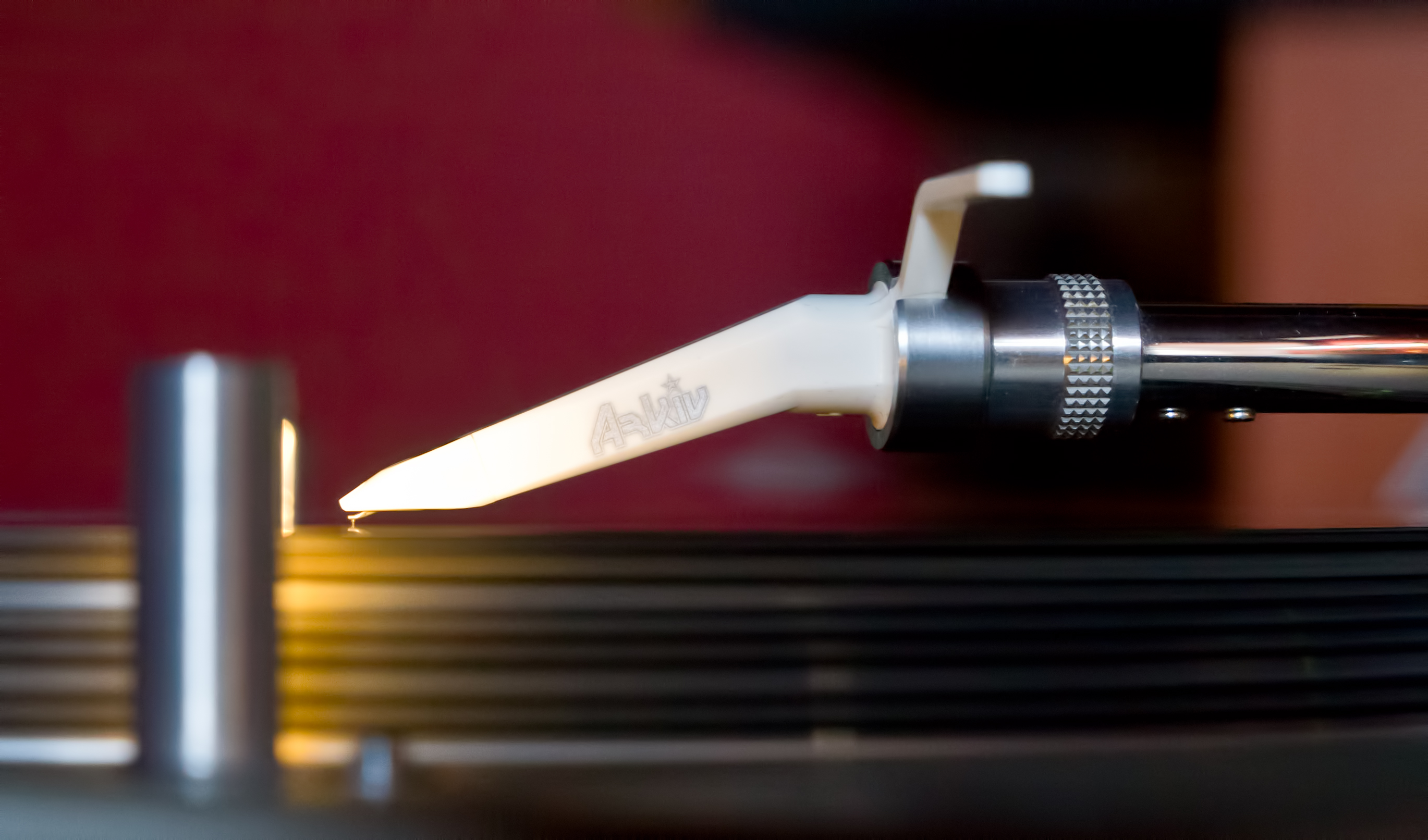

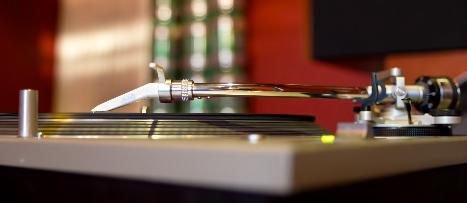

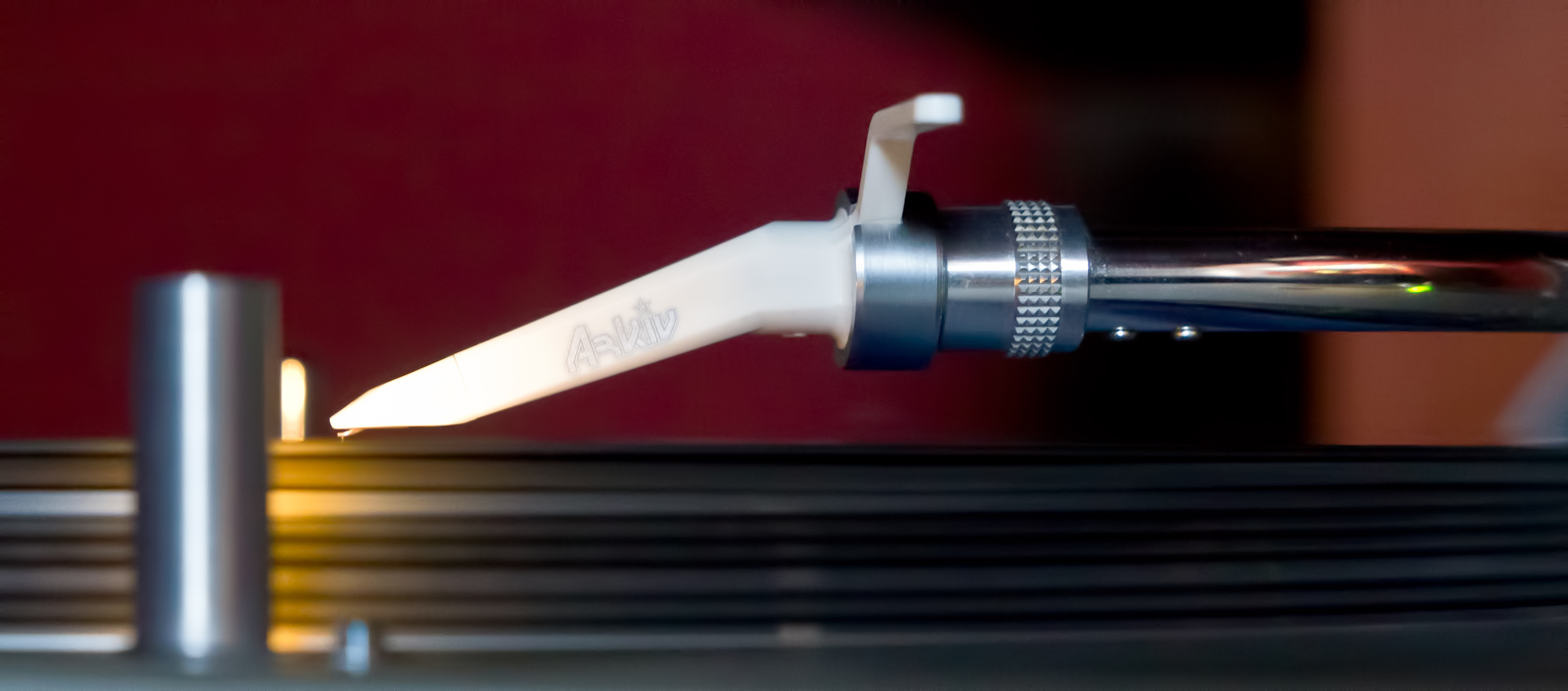

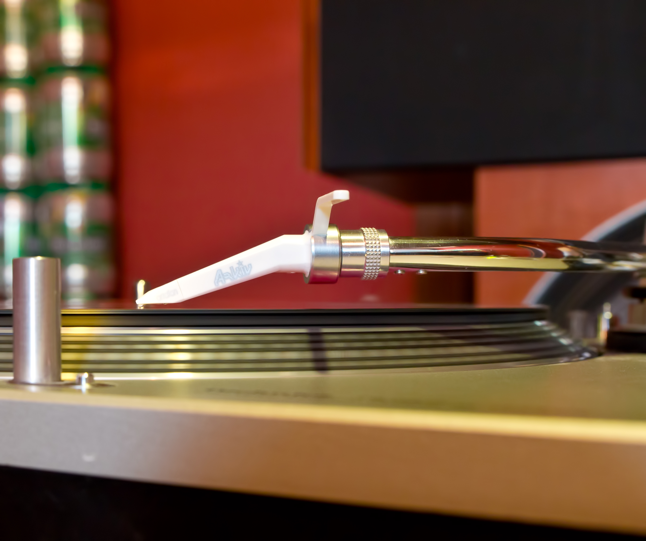

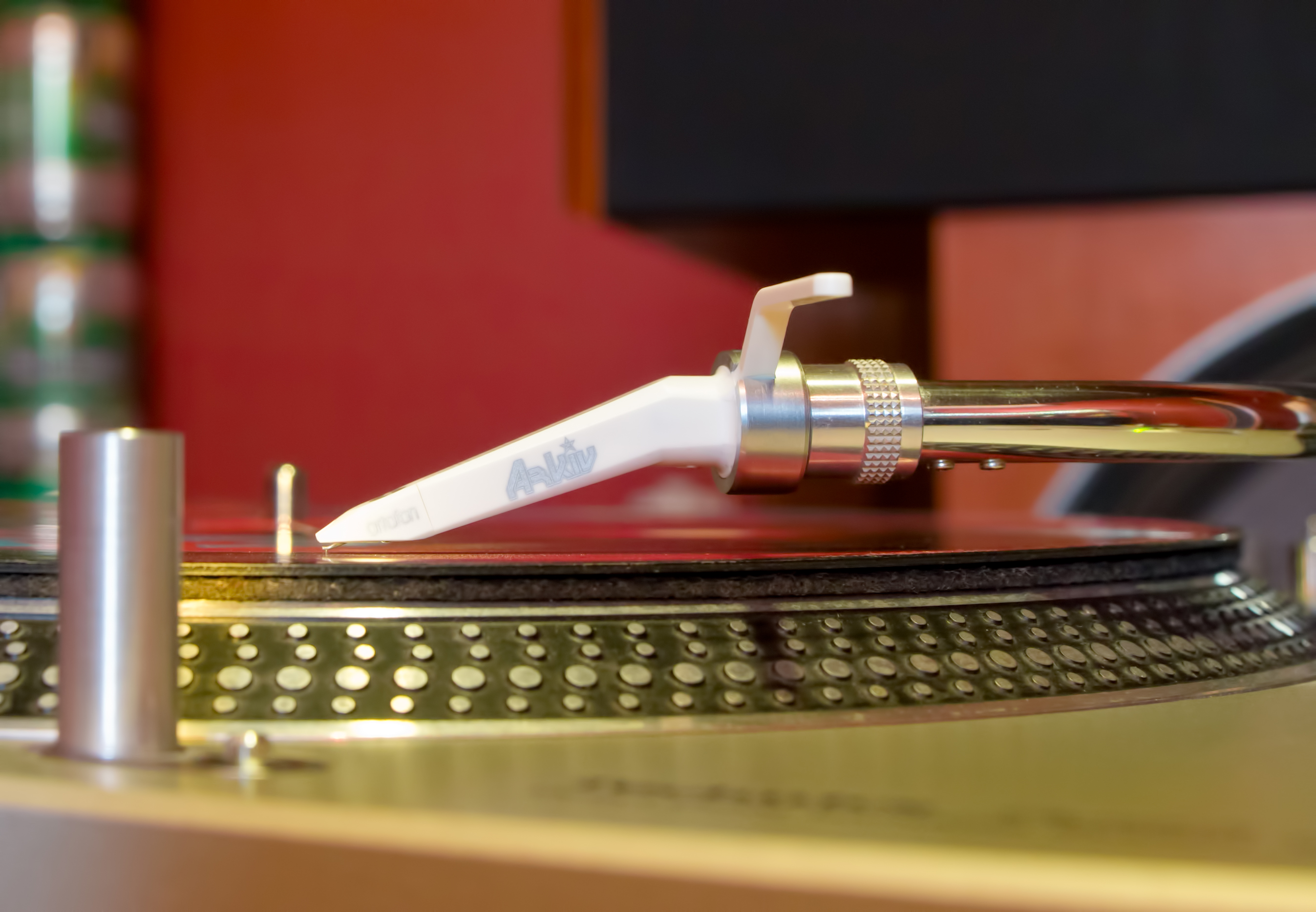

εντάξει βγαίνει η γωνία; μη μου πείτε ότι θέλει κι άλλες φωτός, θα φάτε ξύλο!!!!!!!!:135:
29.936
29.670
Απάντηση: Ρύθμιση ύψους βραχίονα σε Technicks sl1200 mk2
Οχι τις βαρεθήκαμε τις photos σου και εσένα.
Οσο για το πικάπ σου , να το χαίρεσαι φίλε μου. Οσο για την κεφαλή σου !!!! ν;α την χαίρεσαι και αυτήν.!!!!!!!!!!!!!!!!!!!!!!!!!!!!!!!
