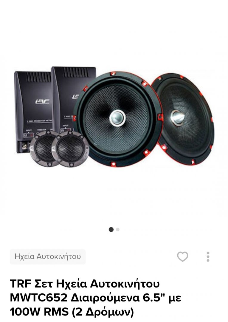

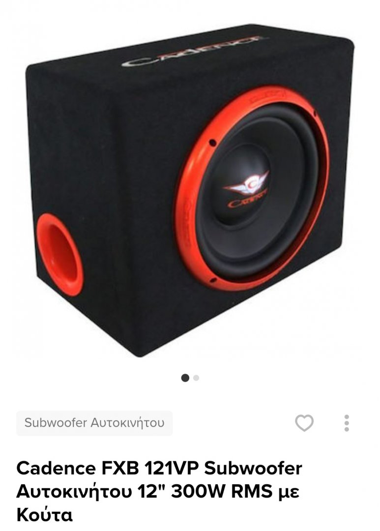

Θα ήθελα μια βοήθεια στο να ρυθμισω τα gain του ενισχυτή, εχω δει παρα πολλα βίντεο στο tube με το πως γίνεται με πολυμετρο, το θέμα μου είναι ότι ο ενισχυτης είναι 4καναλος και έχει 2 gain,τον έχω να παιζει 1-2 κανάλι ένα σετ διαιρουμενα εμπρός και πισω γέφυρα 3-4 ένα γουφερ.
Υπολογίζουμε το συνολο τον rms του ενισχυτή για τον υπολογισμό τον volt που θα δώσουμε η ξεχωριστά? Δλδ ο ενισχυτης είναι 4χ75 rms, υπολογίζω τα εμπρός 150rms και τα πισω γέφυρα 225rms?Ευχαριστω εκ τον προτέρων για της απάντησης.

Στο Bridged πισω να προσεξεις την ομικη αντισταση γιατι δεν κατεβαινουν ολοι οι ενισχυτες πολυ χαμηλα,και μπορει να τον καψεις.

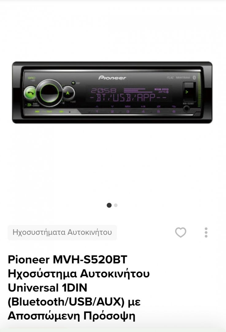

Τι πηγη εχεις και τι προενισχυση δινει,ποσα volt;επισης τι ενισχυτης ειναι και τι ρυθμιστικα εχει(hpf,lpf,full)και τι χρησιμοποιεις απο αυτα;

Εχω αυτά και
τα εχω όλα στα 4ωμ

Την τοποθετηση την εχεις κανει μονος σου,η πηγες σε καποιον εγκαταστατη;ειναι ενεργοποιημενα τα φιλτρα στον ενισχυτη;Η πηγη που έχεις εχει δυνατοτητα για να ελεγχει τα παντα ενεργα η ίδια,οποτε προτεινω να κανεις αυτο,αν εισαι Αθηνα και θελεις μπορω να σε βοηθησω.
