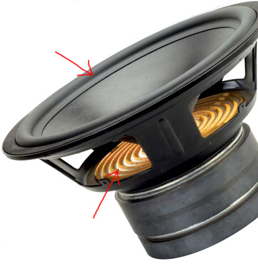

Οταν λες 4 ελατηρια τι εννοεις ? Και γιατι 4 ?
Μηπως εννοεις την αραχνη ?
Καμμια φωτογραφια ?

Δες τη φωτο και πες μας που ειναι η ζημια.

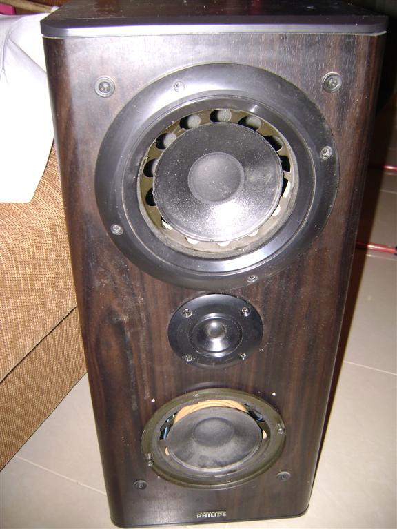

η ζημια ειναι στο πανο βελος.Ελατήριο νομίζω λεγεται!το ακουμπούσες και ήταν σάπιο και κολλούσε!Μετά απο λίγη μουσική το μάζευα απο το πάτωμα!Tα ηχεία δεν είναι καινούργια αλλά ήταν πολυ καλά ηχεία!Δε μπορώ να βρώ πουθενά το μοντέλο τους!Σκίστηκε το χαρτάκι που είχαν απο κάτω!Ηταν 120 watt rms καμπίνα bass reflex με 2 woofer κάθε ηχειο πάνω κάτω και ένα tweeter στη μέση!Που μπορώ να βρω μεγαφωνα για επισκευή στο internet?

Tα προηγουμενα χρονια τα μεγαφωνα κατασκευαζονταν απο αυτο το αφρωδες υλικο,το οποιο ομως εχει ημερομηνια ληξεως δυστυχως.
Και δεν εχει σημασια αν παιζαν δυνατα η χαμηλα.Και στο κουτι τους να ηταν
αυτο θα συνεβαινε.

Επειδή μου αρέσουν αυτα τα ηχεία και δε βρίσκω τα ίδια μεγάφωνα, θα ήθελα να μου πείτε τι να βάλω!Το μεγεθος της καμπινας ειναι υψος 60cm,πλατος 26cm,βαθος 21 cm με πάχος ξύλου 25mm!Είναι bass reflex με βάθος σωλήνα 7cm kai διαμετρο 5cm!Τα μεγάφωνα έχουν διάμετρο 16mm!Για το crossover δε ξέρω πολλά το μόνο που ξέρω είναι οτι τα μεγάφωνα ειναι 12Ω και ήταν παράλληλα!Σας ευχαριστώ!
