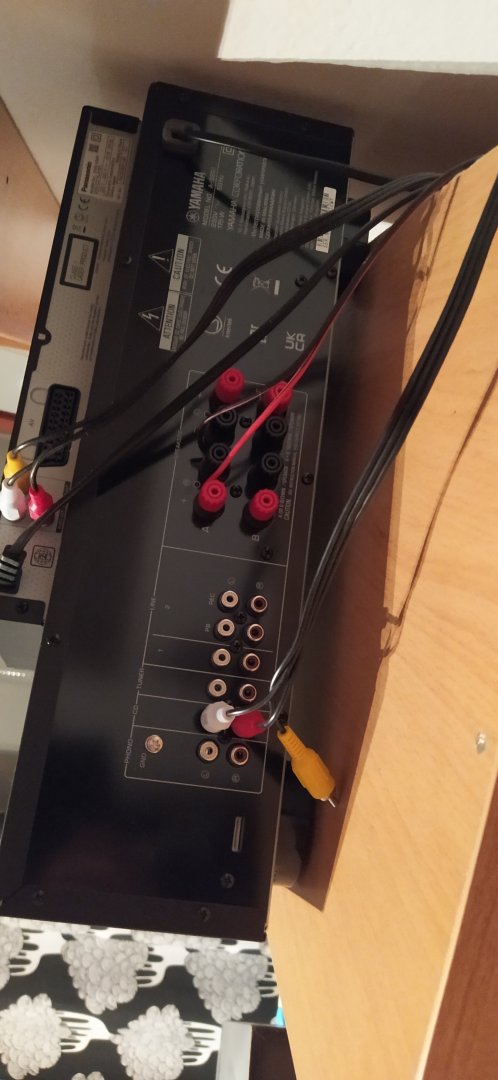

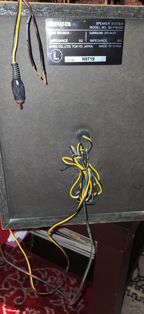

ΠΡΟΣΦΑΤΑ ΚΑΗΚΕ ΚΑΙ ΒΓΗΚΕ OFF ΤΟ ΠΑΛΙΟ ΜΟΥ ΣΤΕΡΕΟΦΩΝΙΚΟ. ΑΓΟΡΑΣΑ ΚΑΙΝΟΥΡΙΟ CD PLAYER, ΕΝΙΣΧΥΤΗ YAMAHA AS201 KAI ΣΥΝΔΕΣΑ ΤΑ ΠΑΛΙΑ ΜΟΥ ΗΧΕΙΑ AIWA 20ΕΤΙΑΣ . TA HXEIA EXOYN ENA ΚΑΛΩΔΙΟ +,- ΠΟΥ ΠΑΕΙ ΣΤΙΣ ΜΠΟΡΝΕΣ ΤΟΥ ΕΝΙΣΧΥΤΗ ΚΑΙ ΕΝΑ ΚΑΛΩΔΙΟ ΤΟ ΟΠΟΙΟ ΚΑΤΑΛΗΓΕΙ ΣΕ RCA ΑΡΣΕΝΙΚΟ ΤΟ ΟΠΟΙΟ ΔΕΝ ΓΝΩΡΙΖΩ ΠΟΥ ΣΥΝΔΕΕΤΑΙ ΜΕ ΑΠΟΤΕΛΕΣΜΑ ΝΑ ΜΗΝ ΠΑΙΖΕΙ ΤΟ SURROUND ΤΩΝ ΗΧΕΙΩΝ.
ΓΝΩΡΙΖΕΙ ΚΑΠΟΙΟΣ ΠΩΣ ΜΠΟΡΩ ΝΑ ΤΟ ΣΥΝΔΕΣΩ ΣΕ ΑΥΤΟΝ ΤΟ ΕΝΙΣΧΥΤΗ.

ΚΑΛΗΣΠΕΡΑ ΣΕ ΟΛΟΥΣ, ΜΙΑΣ ΚΑΙ ΒΛΕΠΩ ΤΕΡΑΣΤΙΕΣ ΓΝΩΣΕΙΣ ΣΕ ΗΧΟ, ΕΞΟΠΛΙΣΜΟ ΚΛΠ ΘΑ ΗΘΕΛΑ ΤΑ ΦΩΤΑ ΣΑΣ.

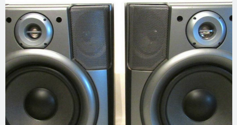

Ποιο ηταν το προηγουμενο στερεοφωνικο που ειχες? Βγαλε και μερικες φωτογραφιες τα ηχεια σου μπρος και πισω να δουμε τι παιζει με αυτα.

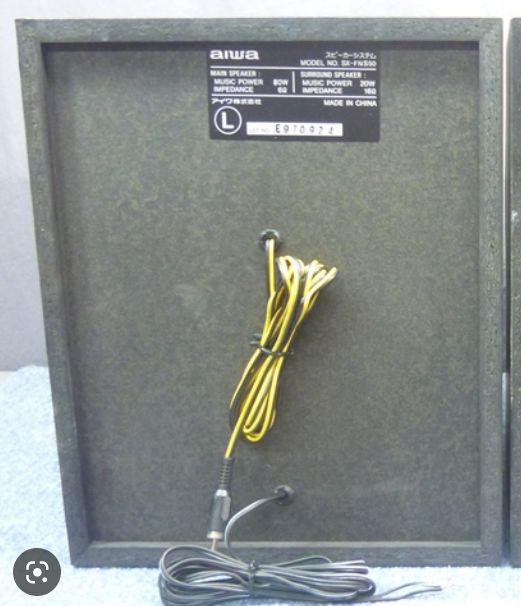

Η ερωτηση ηταν ποιο ηταν το προηγουμενο στερεοφωνικο που ειχες και οι φωτογραφιες των ηχειων εμπρος και πισω με σκοπο να δουμε τις συνδεσεις τους μπας και βγαλουμε ακρη με αυτο το surround των ηχειων που λες. Οχι αυτον τον αχταρμα που δεν μπορεις να βγαλεις ακρη τι ειναι.

πότε υποθέτω πως το rca βυσματάκι είναι τα 2 μεγάφωνα στις πάνω γωνίες του ηχείου....
Προτείνω να το αφήσεις αχρησιμοποίητο.....
ή άντε να δοκιμάσεις να κόψεις το rca και να το συνδέσεις στην δεύτερη έξοδο ηχείων του ενισχυτή (με κίνδυνο να πέσει πολύ η αντίσταση του ηχείου ---- καλύτερα να το περάσεις από ένα υποτυπώδες crossover, έστω έναν πυκνωτή --- όλα αυτά είναι "φακιρικά" απλά για να παίξουν τα μεγάφωνα)

Οπως το περιέγραψες Ζήση , φακιρικά.
Ας πάει να πάρει δύο σοβαρά ηχεία , αφού πήρε ενισχυτή .

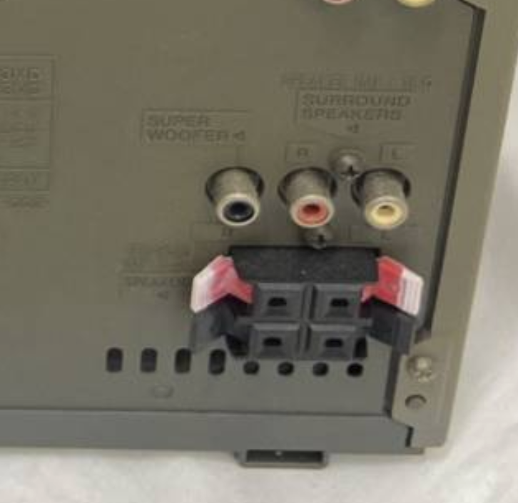

Αυτά τα παλιά AIWA είναι από mini σύστημα με προσωμείωση surround δλδ της ....... το κιγκλίδωμα.
Έτσι όπως τα λες με μόνη διαφορά ότι η αντίσταση τους είναι 16Ohm οπότε δεν υπάρχει κανένα πρόβλημα να τα συνδέσει παράλληλα.
Φυσικά το καλύτερο είναι να πάρει ένα ζευγάρι καλύτερα ηχεία.
