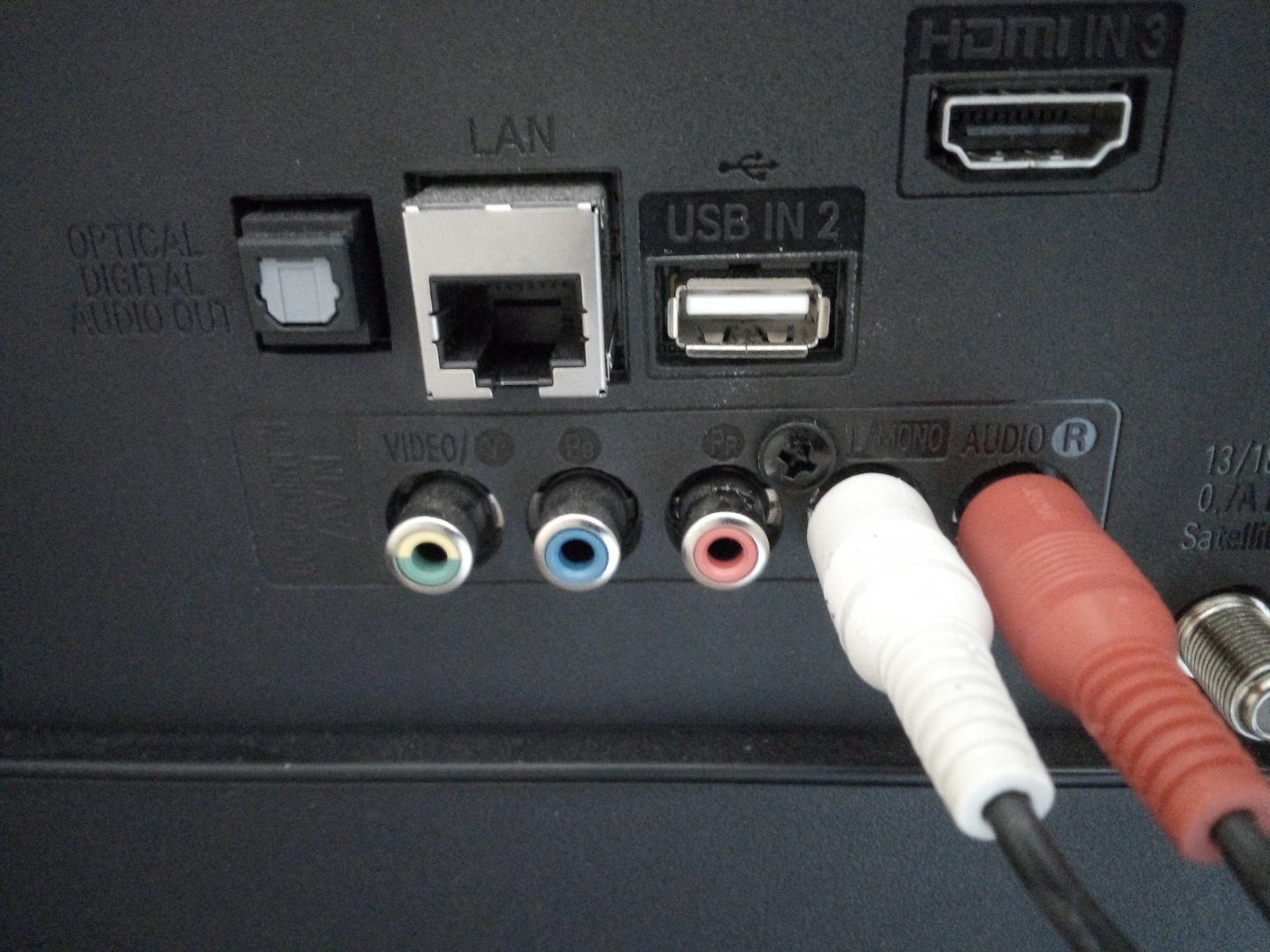

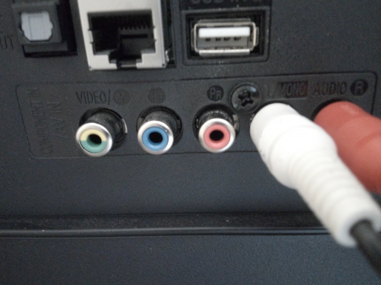

Εχω μία LG LED 43. Παρότι πίσω έχει έξοδο RCA με την ένδειξη audio, όταν συνδέω καλώδιο με τον δικάναλο ενισχυτή μου δεν βγαίνει ήχος. Στις ρυθμίσεις της τηλεόρασης έχει επιλογή μόνο για wi-fi, ενσωματωμένο ηχείο και ηχόμπαρα (μέσω HDMI) Ούτε καν έξοδο για ακουστικά. Δυστυχώς ο ενισχυτής δεν έχει είσοδο HDMI. Υπάρχει άραγε καμμία λύση? Ισως με κάποιον αντάπτορα HDMI to RCA?

Μάλλον τα rca που βλέπετε πίσω είναι είσοδος component και όχι έξοδος. Ήχο μπορείτε να πάρετε από την οπτική έξοδο της τηλεόρασης και θα χρειαστείτε ένα digital-to-analog μετατροπέα ο οποίος θα στείλει πλέον αναλογικό σήμα από εξοδο rca σε κάποια είσοδο rca του ενισχυτή. Οι πιο οικονομικές λύσεις ειναι εδω:

Οσον αφορά τον ενισχυτή, δοκίμασα σε AUX 1 και AUX 2. Σελίγο θα ανεβάσω και μια φωτό από το πίσω μέρος της TV. Στο μενού της τηλεόρασης έχει τρεις επιλογές. Ενσωματωμένο ηχείο, ηχόμπαρα μέσω HDMI και Home cinema μέσω οπτικής ίνας ή HDMI. Δεν βρίσκω κάτι άλλο.

Μάλλον τα RCA είναι είσοδος ήχου, όπως λέει στο #2 ο tyler.

Ετσι είναι,όπως στα είπε ο Tyler.

Ειναι εισοδος ,τρια rca για την εικονα δυο για τον ηχο,θελεις dac με οπτικη εισοδο ή αν εχει bluetooth η τηλεοραση,ενα bluetooth receiver (βρισκεις και με 20 ευρω αξιοπρεπεστατο).

Άρα δεν έχει ψηφιακές εισόδους, οπότε ή κάποιο dacάκι->RCA ή ΒΤ δέκτη->RCA.
Για τα τηλεοπτικά, δεν νομίζω ότι αξίζει να δώσεις πολλά χρήματα στα ανωτέρω.
Προσοχή μόνο ότι πάρεις μπορεί να θέλεις επιπλέον και το τροφοδοτικό.
Έχω βάλει αυτό https://www.alifragis.com.gr/ell/product/Μετατροπέας-Ψηφιακού-Ήχου-Toslink-ή-Coaxial-σε-Stereo-RCA-ANGA-CVA-3004-QA-C102
σε αντίστοιχη περίπτωση, μια χαρά είναι για να ακούς την TV από το στέρεο, το μόνο που παρατήρησα είναι ότι ακούγεται πολύ πιο δυνατά από τις άλλες πηγές.
