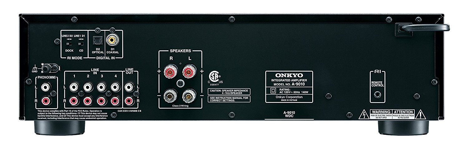

Καλημέρα σας,
μετά από πολύ σκέψη, για αναβάθμιση του συστήματος μου, είπα να πάρω ενα αξιόλογο dac.
Έχω βρει το marantz hd dac1, και θέλω να το συνδέσω με τον ενισχυτή μου onkyo a 9010, επειδή είμαι τελείως άσχετος με το ψηφιακό σπορ, θα χρειαστώ και ένα tablet για την διαχείριση των αρχείων που θα κουμπώσω στο usb του dac, σωστά;
Επίσης ο onkyo έχει digital εισόδους και όχι εξόδους, οπότε η σύνδεση του dac με τον ενισχυτή θα γίνει με τις αναλογικές εξόδους;
Επίσης, αντί για tablet / κινητό (android ή ios) μπορώ να χρησιμοποιήσω κάποιο android tv box για την διαχείριση των αρχείων;
Ευχαριστώ

Τι εννοείς "μόνο ψηφιακές εισόδους"?
Αυτά τα τέσσερα line in τι είναι?

Οπως είπα είμαι άσχετος, μπορώ δηλαδή να συνδέσω το dac με τις αναλογικές εισόδους και να γίνετε η επεξεργασία του ήχου από το dac;

Θα συνδεσεις την αναλογικη εξοδο του dac σε μια Line In του ενισχυτη σου.
Την διαχειριση των αρχειων σου μπορεις να την κανεις μεσω foobar απο ενα λαπτοπ.
Ναι ,αυτή είναι η δουλειά του.
Στο dac θα συνδέσεις τις ψηφιακές σου πηγές (cd player ,media player ,pc με usb...ότι έχεις τέλος πάντων) και από το line out του dac σε ένα line in του ενισχυτή.
Αν έχεις αναλογικές πηγές (πικάπ ,tuner ,κασσετοφωνο...:o) ,αυτά πάνε στον ενισχυτή ,το πικάπ στην είσοδο phono ,τα υπόλοιπα στα άλλα line in.
