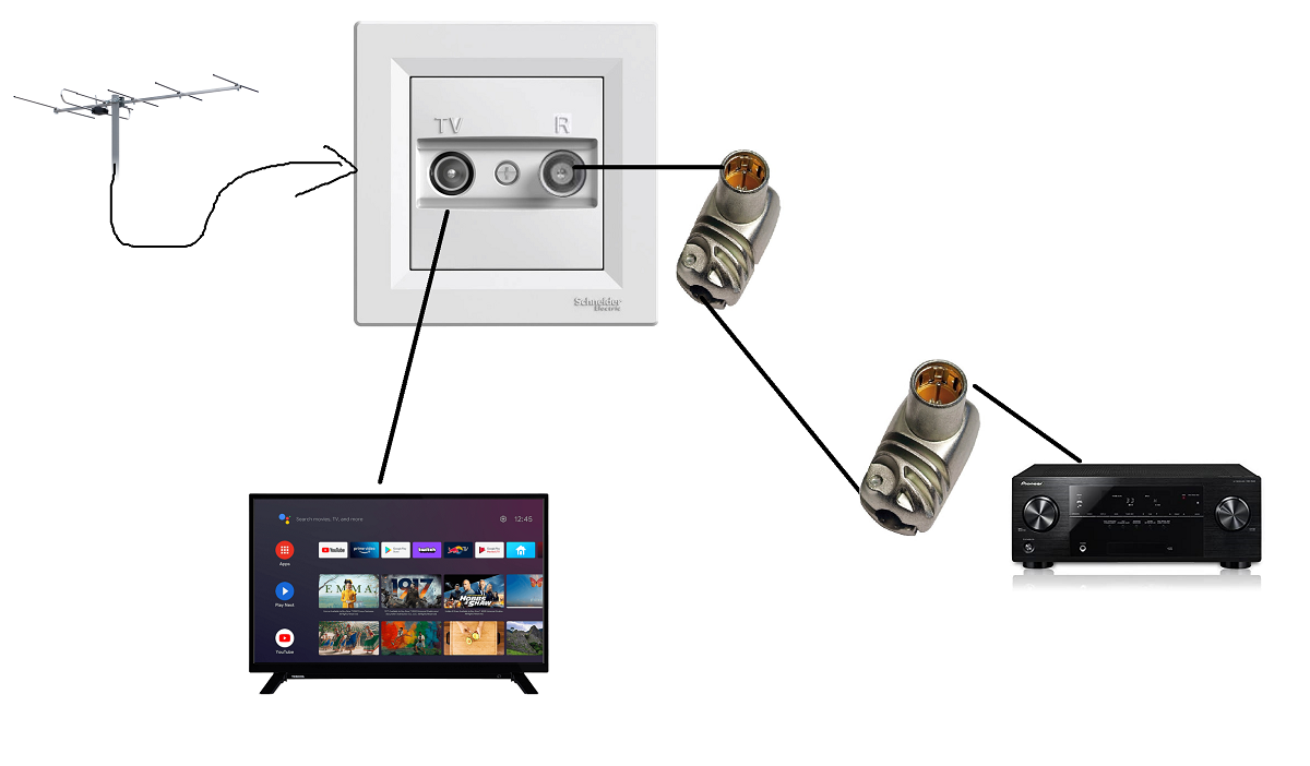

Το splitter όμως που έδωσες (λογικά, δεν μπορώ να βρω φωτο να είναι γυρισμένο ανφας το εχουν μονο προφιλ) στην άκρη του εχει θηλυκό βύσμα για να πάει "κεραίας τηλεόρασης" ενω αυτο που εδωσε ο ThanasisR εχει άλλο ακροδέκτη, θηλυκό "ραδιοφώνου". Δεν ξερω. Θα δω τι θα κάνω. Στην τελική να παίρνω ολα και κάνω δοκιμές. Θα μάθω και στο μέλλον θα ξερω 😂
15
Αυτο λεω. Το Engel MP7620 έχει θηλυκά επάνω του, ζητάει αρσενικά απο το καλώδιο αλλά ζητάει το πιο χοντρο βύσμα, οχι αυτο που χρειάζομαι. (έδωσα φωτο πριν).
Το Schneider EPH3300221, εχει παλι θηλυκά επάνω του, ζητάει αρσενικά απο το καλώδιο, αλλά ζητάει το ψιλό/λεπτό βύσμα. Αυτο που θελω. Οποτε ενα ομοαξονικό καλώδιο με 2 βύσματα Televes F-Connector male (413410) επάνω, το ενα κουμπώνει στην πρίζα το αλλο στον pioneer και λογικά θα είναι κομπλέ. Για να μην εχω εξωτερικά splitter.
