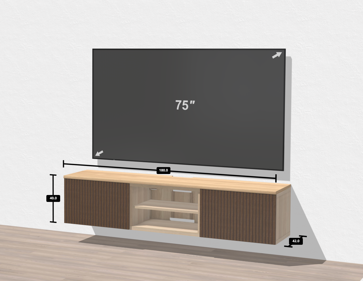

φτιάχνω και εγώ το σαλονι μου, η ΤV που πήρα ειναι μεγάλη (77αρα) και το κεντρικό μου ηχείο
ειναι τέρας επίσης ( Monitor Audio C350 )...
Σκεφτομαι κάπως έτσι να το φτιάξω, αλλά εχω μεγάλη απορία σε τί ύψος πρέπει να είναι το κεντρικό ηχείο ?
Να το βάλω μέσα στο κεντρικό ντουλάπι (ΟΡΙΑΚΑ χωράει) θα ειναι πολύ χαμηλά και θα χάσω σημαντικά σε ήχο ?
ή να το βάλω σε ενα ραφάκι πάνω απο την ΤV ?

Βάλε σε σωστό ύψος την TV και το έπιπλο πάνω στο οποίο θα κάτσει flush mount το κεντρικό.
Το σωστό ύψος βγαίνει 1/3 του ύψους της εικόνας στο ίδιο ύψος με το που κοιτάν τα μάτια σου καθήμενος όπως θα βλέπεις, δίχως να κάνεις γωνία στον αυχένα.
Από το "0°" κλίση αυχένα, μπορείς να πας μόνο μέχρι +/- 7-10° προτού αρχίσει να γίνεται κουραστικό και να καταλήγεις στο σύντομο σχετικά μέλλον με αυχενικό.

ευχαριστώ Bill.
Δηλαδή αν η τηλέοραση ειναι 120εκατοστα, τα μάτια μου οταν κάθονται πρέπει να ειναι στα 40 εκατοστά απο κάτω ή στα 80 εκατοστά απο κάτω (το κατω 1/3 ή στο 2/3 )
και το ηχείο να ειναι απο κάτω λές? φοβάμαι ο ήχος θα χτυπάει χαμηλά...

Αν η εικόνα στο ύψος είναι συνολικά 100εκ., στην ευθεία των ματιών σου να έχεις το 33cm εικόνας (από κάτω προς τα πάνω). Μην πας πιο πάνω, μπορείς να χρησιμοποιήσεις και το απόλυτο κέντρο της TV στην ευθεία των ματιών, αλλά λίγο πιο κάτω από το κέντρο - έχω βρει πως είναι πιο βολικό στις περισσότερες περιπτώσεις.
Είτε πάνω από την TV είτε κάτω, θα έχεις... υποχωρήσεις στον ήχο. Βάλε το υπό κλίση όσο μπορείς να στοχεύει το κέντρο του tweeter τα αυτιά σου όπως είσαι καθισμένος. Αν έχεις στο πλάνο να υλοποιήσεις και Atmos/DTS:X τότε κάτω από την οθόνη αναγκαστικά (βάζοντας το από πάνω, χαλάς πολύ την διαφοροποίηση μεταξύ bed layer (ear level) και top layer. Το ιδανικό θα ήταν να έχεις δύο κεντρικά ίδια, πάνω και κάτω από την TV αλλά οκ :D Δεν θέλω να φάω ξύλο που στο πρότεινα :D

Κάθεσαι και στο ύψος των ματιών σου πρέπει να είναι το 40ο εκατοστό της τηλεόρασης μετρώντας από κάτω.

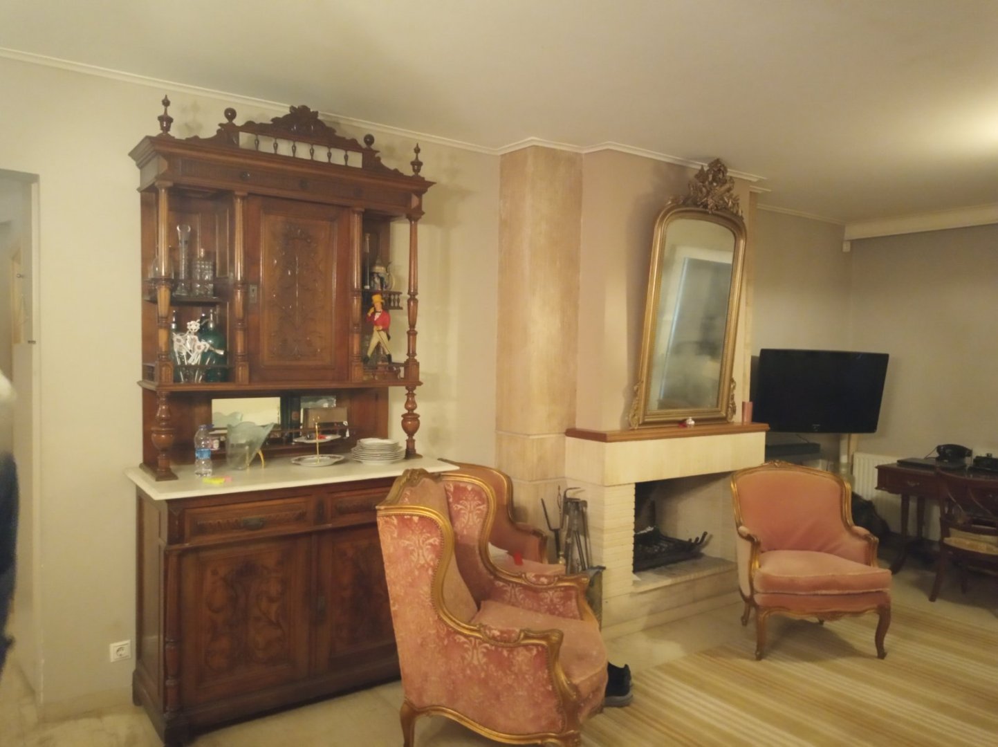

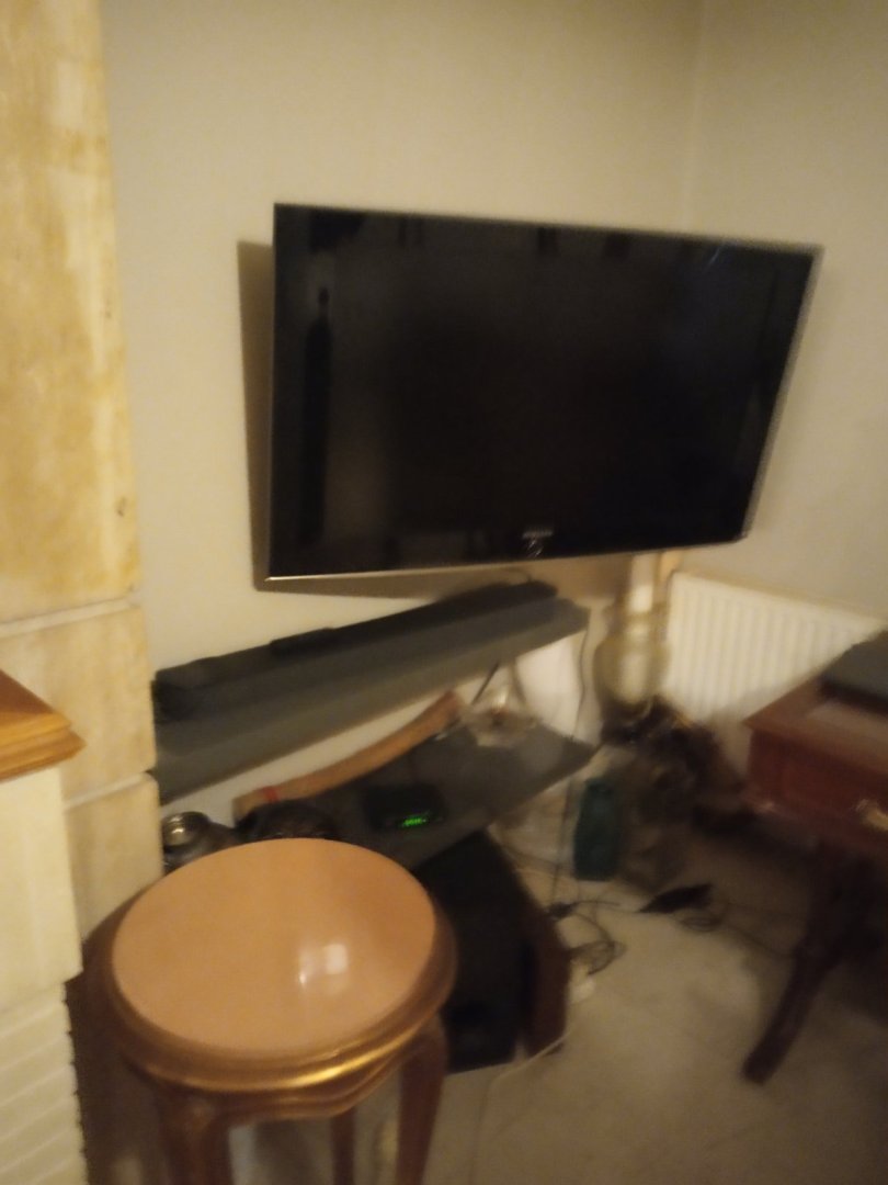

Από 42άρα πεταμένη με την ηχομπαρα σε κάποια γωνία σε 75 στο κέντρο του καναπέ με την ηχομπαρα σε σωστό ύψος και το κυριότερο...με την σύζυγο χαρούμενη γιατί θα βάλει τα αγαπημένα της βιβλία...

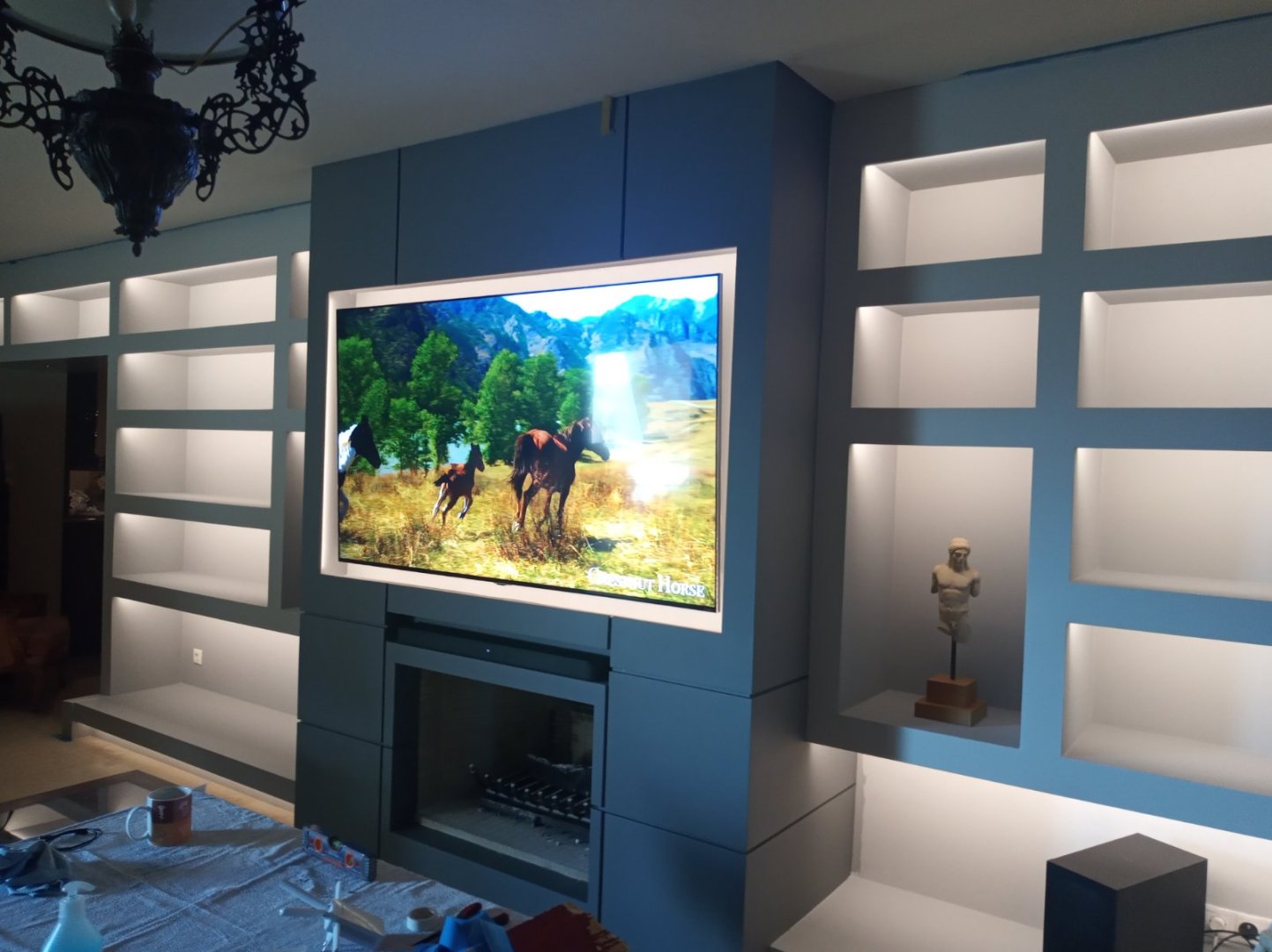

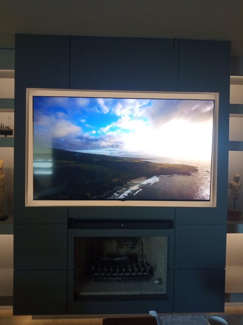

Πανέμορφο έγινε το σαλόνι και ωραίο χρώμα και ωραίος ο κρυφός φωτισμός περιμετρικά της ΤΒ !
Πόσο που πήγε περίπου σύνολο το project (εκτός της ΤΒ) ;
