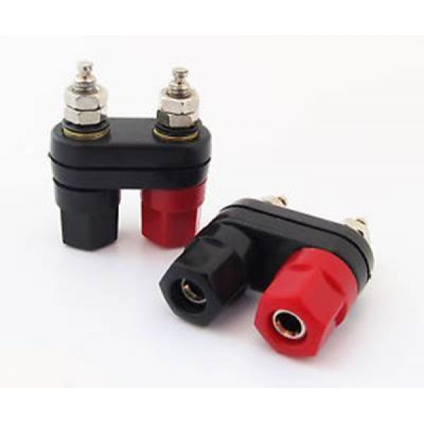

Εχω προσέξει οτι οι ενισχυτες δέχονται διαφορετικά τυπου καλώδια δηλαδή πρεπει να παρω συγκεκριμένα ηχεία η τα βυσματα πανω στα ηχεία μπορουν να αλλαξουν?

Για σπιτικό HiFi, αυτού του τύπου είναι τα πιο κοινά
Αν εννοείς διαφορετικά, κάτι σαν αυτό
έχουν καταργηθεί εδώ και 30 χρόνια.
Από εκεί που θα τα αγοράσεις θα σου πουν και για καλώδια, δεν χρειάζεται να αλλάξεις τίποτα.

Οχι απλά δεν γνωρίζω πολλα πράγματα ακομα γύρω απο τον ηχο κτλ θα πρέπει οτι ενισχυτή κοιταξω να παρω και τα κατάλληλα ηχεία να κουμπωσουν μαζι? Πχ πρόσεξα καποια μοντελα οικονομικά αε ενισχυτες είχαν αλλες εξοδους για ηχεία και οι ακριβοί αλλες..

....θα πρέπει οτι ενισχυτή κοιταξω να παρω και τα κατάλληλα ηχεία να κουμπωσουν μαζι? Πχ πρόσεξα καποια μοντελα οικονομικά αε ενισχυτες είχαν αλλες εξοδους για ηχεία και οι ακριβοί αλλες..
Χοντρικά φαντάσου τον ενισχυτή σαν την μηχανή και τα ηχεία σαν το αυτοκίνητο.
Έχεις λοιπόν ένα αυτοκίνητο π.χ 1500 κιλά με μηχανή 75ΗΡ. Πας άνετα, αργά και σταθερά στον προορισμό σου με 100km/h, αρκεί να μην κάνεις προσπεράσεις και να μην προσπαθείς να πας με 150.
To ίδιο αυτοκίνητο με 150ΗΡ μηχανή, επίσης σε πάει στον προορισμό σου, αλλά αν θες να πηγαίνεις με >120 km/h σε πάει με άνεση και με ασφάλεια, καθόσον σου επιτρέπει και να προσπεράσεις και να πηγαίνεις με 150.
Στον ήχο, εξαρτάται από τον χώρο και πως σκοπεύεις να ακούς. Αν θες να ακούς σιγά ή δυνατά, αν ο χώρος είναι 20 τμ ή 50 τμ. Στα 10 τμ που λες, δεν θα υπάρχει μεγάλο πρόβλημα.
Κανονικά ο ενισχυτής θα πρέπει να είναι λίγο μεγαλύτερος απ' ότι σηκώνουν τα ηχεία.
Ανάλογα το budget, αρχίζουν ή όχι οι περικοπές.
Το παλιό hifi γνωμικό λέει: Μεγάλος ενισχυτής καίει woofer, μικρός καίει tweeter (στις ψηλές εντάσεις πάντα. Στις χαμηλές δεν υπάρχει θέμα).
Η πρώτη φωτό στο #12, δείχνει και τα πιό κοινά και βολικά βύσματα καλωδίων ηχείων για σπιτικό hifi.
Αυτά στην δεύτερη, μπορεί να έχουν πρόβλημα με τη διάμετρο των καλωδίων.
