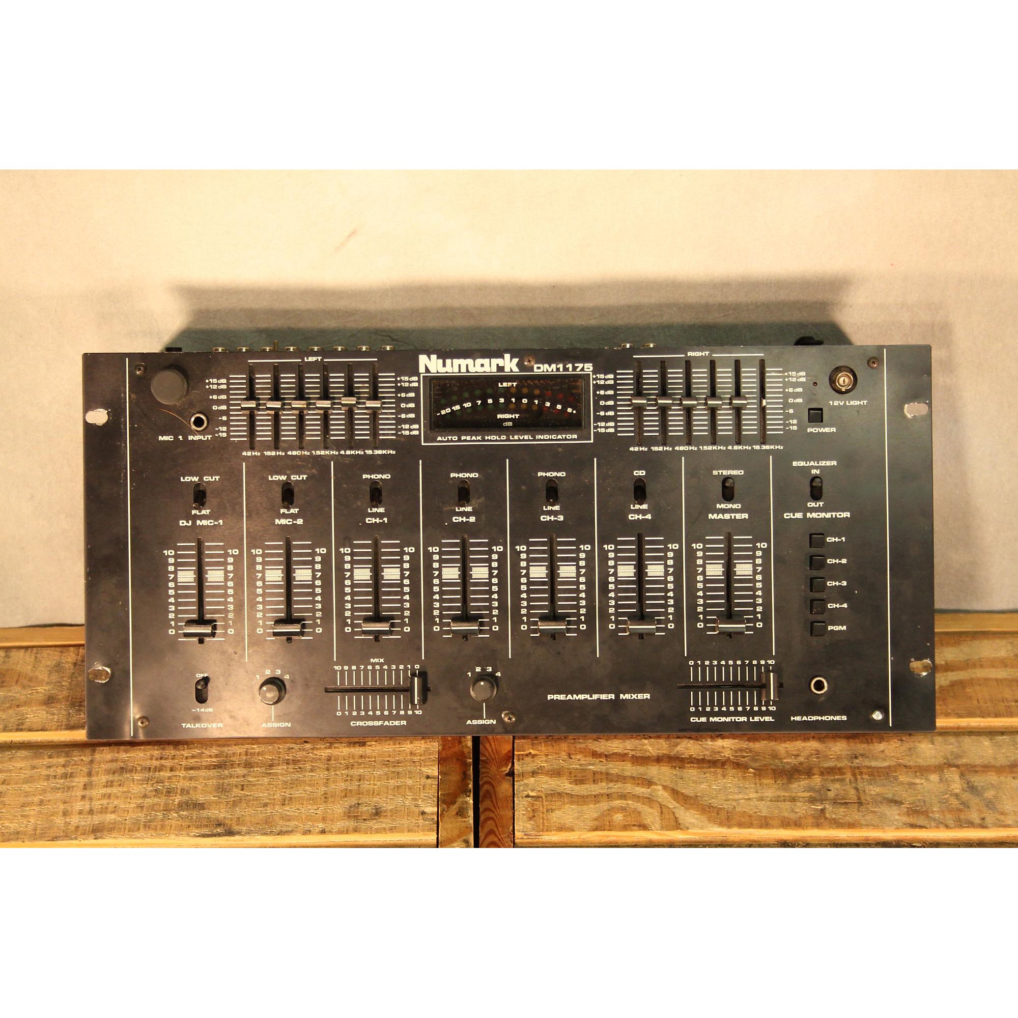

Μετά από σκαλίσματα πολλών αποθηκών φίλων και γνωστών έχω στα χέρια μου αυτά (Numark dm 1175 , Phonic max 500 , Konig pa sp 120) Μετά από τη πρώτη δοκιμή σε κλειστό χώρο με 30 άτομα περίπου παρατήρησα ότι μετά από το 60-70% της έντασης η ένδειξη του μίκτη έφτανε στο κόκκινο. Οι ερωτήσεις μου είναι οι εξής θα δημιουργηθεί πρόβλημα άμα παίζει για πολύ ώρα στο κόκκινο, αν ναι η λύση είναι να πάρω πιο μεγάλο σε αντοχή μίκτη (αν το αντοχή βγάζει νόημα) ή το πρόβλημα είναι αλλού ; Επίσης κατάλαβα κάποια τσιρίγματα από τα ηχεία στις μεσαίες ή ψιλές συχνότητες αυτό να φανταστώ σημαίνει ότι κάποιο από τα tweeter είναι χαλασμένο και πρέπει να το αλλάξω ή απλά έφταναν τα ηχεία στα όρια τους;

Στην φωτό του μίκτη, υποθέτω πως συνιστά τα ποτενσιόμετρα των εισόδων να πηγαίνουν μέχρι το 7.

Το ότι οι ενδείκτες του μίκτη έπιαναν κόκκινο σημαίνει απλά πως προσέγγιζαν την μέγιστη στάθμη απαραμόρφωτης εξόδου και τίποτα περισσότερο.
Ο ενισχυτής αυτός είναι εξαιρετικά μικρής ισχύος για να δουλέψει σε εκδήλωση. Χρειάζονται το ελάχιστο 250 watts RMS στο κανάλι, στα 8 Ωμ.

Ο μίκτης σου, είναι ΟΚ.
