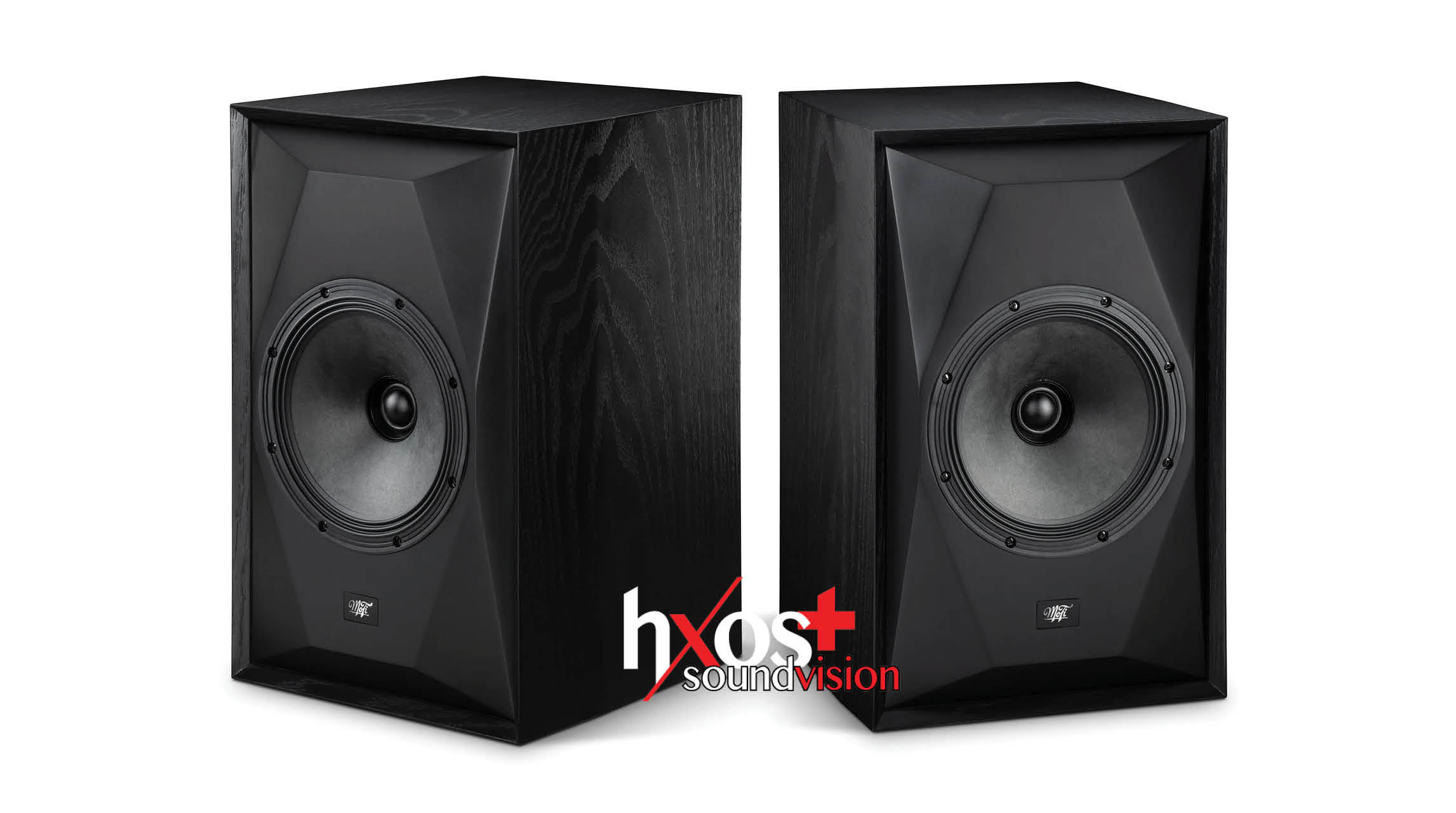

Κατ' αρχήν σου προτείνω μόνο μεταχειρισμένα ώστε να υπάρξει πιθανότητα να τ' ακούσεις στο σύστημά σου.Κατα συνέπεια να υπάρχουν αυτήν την εποχή στην Ελληνική αγορά.Αυτος είναι ο λόγος που δε σου προτείνω από την τρέχουσα σειρά η οποία είναι καλύτερη όμως βρίσκεται μεταχειρισμένη σπάνια.
Είναι ηχεία με εντελώς διαφορετικό ήχο από τα δικά σου γι αυτό η θα τα αγαπήσεις η θα τα μισήσεις.
Ακούγονται σαν μεγαλυτερα ηχεία όσο κι αν κάποιοι δε μπορούν να το χωνέψουν.
Εύκολα στην τοποθέτηση,εύκολα σαν φορτίο και δεν χρειάζονται hi-end ενισχυτικά για ν' αποδώσουν.Παιζουν δυνατά δίχως κοπωση.Ισχυ έχεις ήδη.Τα συγκεκριμένα είναι λίγο πιο πάνω από το μισό μπάτζετ σου ως μεταχειρισμένα και σου μένουν χρήματα για...καλώδια (μόνο με δοκιμή)τα οποία θα χρειαστείς ο,τιδηποτε κι αν κάνεις στο χώρο και στο σύστημα.
Ήδη έχεις μαντέψει:

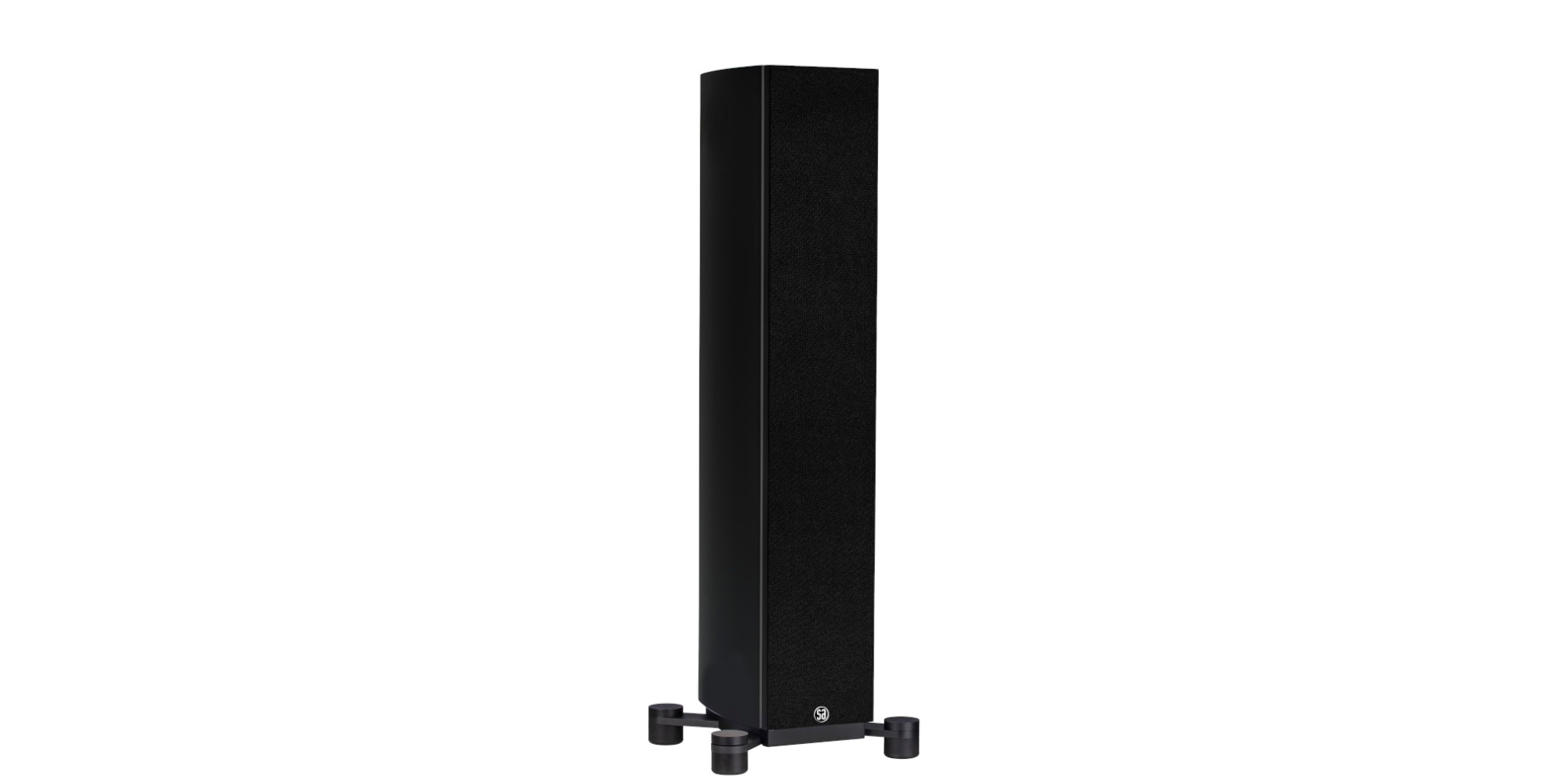

Άλλη επιλογή στα όρια και λίγο πιο πάνω από το μπάτζετ,πάντοτε μεταχειρισμένα,είναι τα AΤC SCM 40v2.Τα θεωρώ καλύτερα ακόμα κι από το αντίστοιχο τρέχον μοντέλο της PMC.Δεν κατεβαίνουν τόσο χαμηλά όμως έχουν ποιοτικότερο χαμηλό λόγω κλειστής καμπίνας.

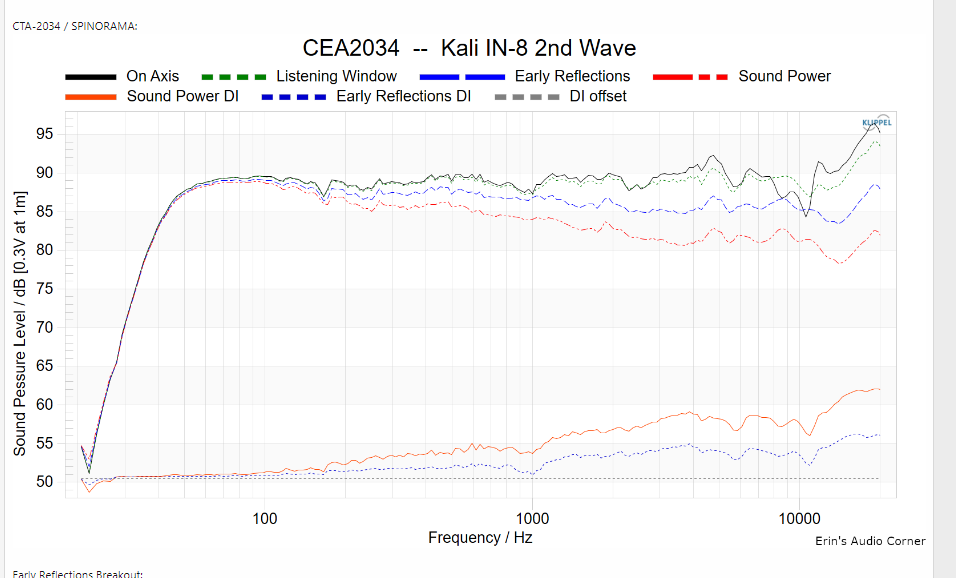

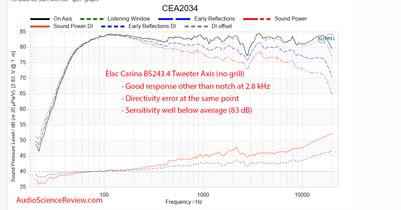

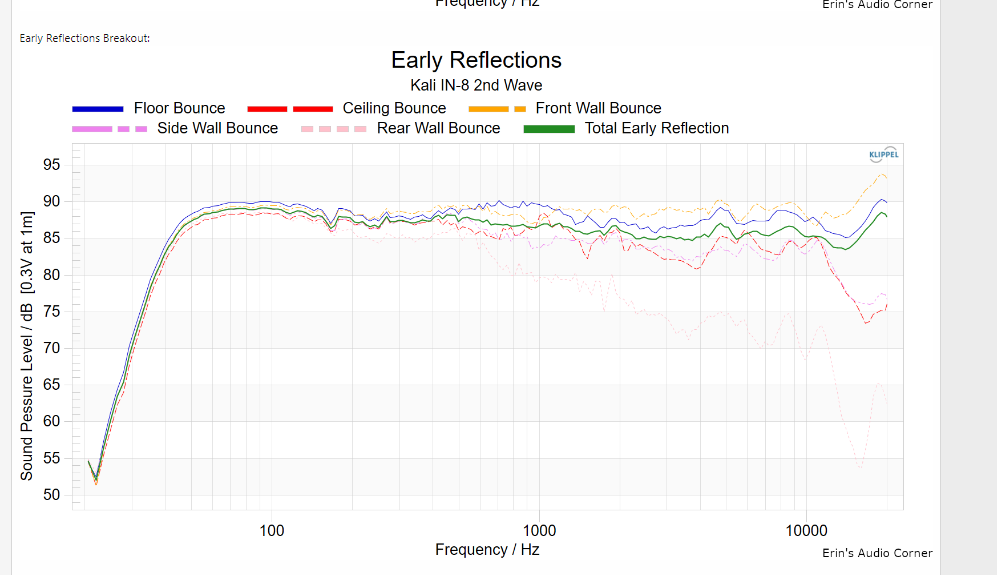

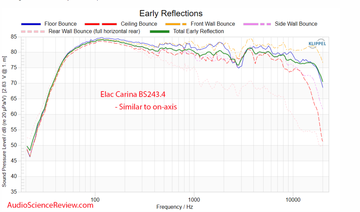

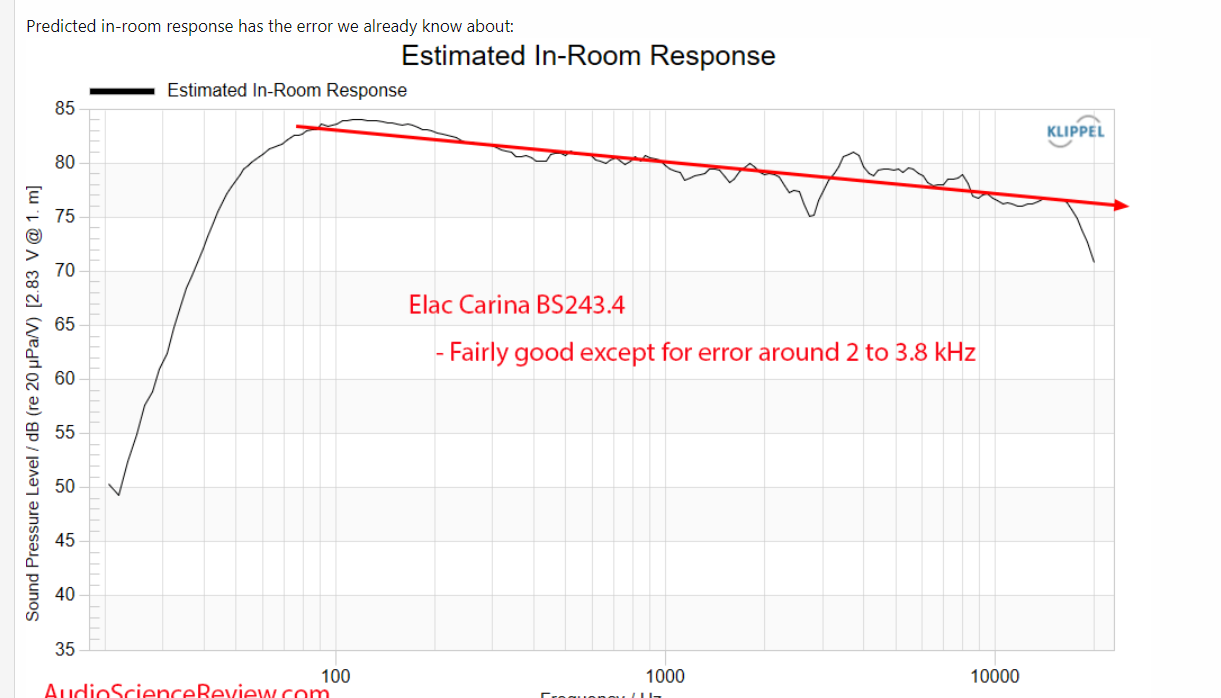

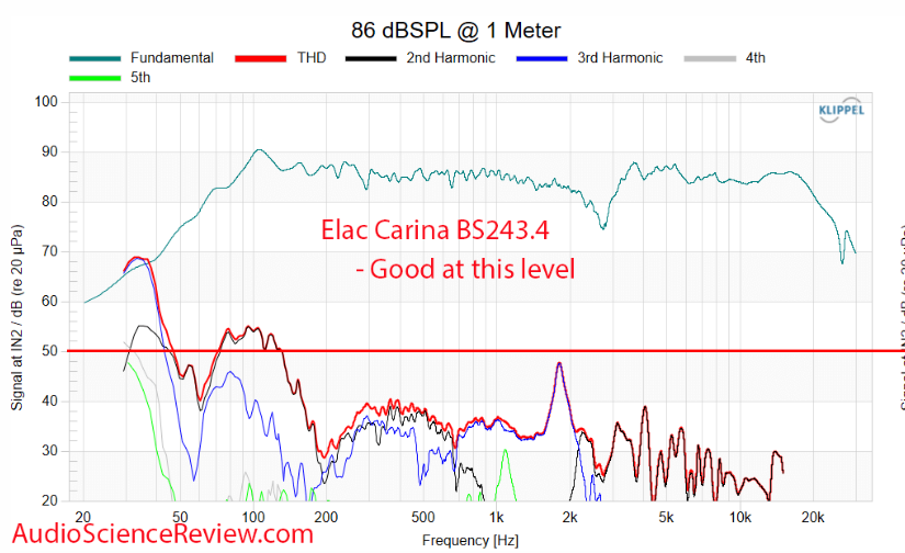

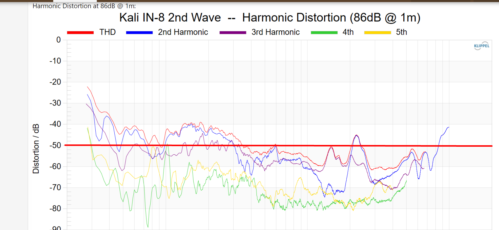

Ανέβασε και την απόκρισή τους, και τις οφ άξις και των δύο, δώσε τέρμα κάτω και τα δύο λινκ των ριβιου.
Δεν θα του προτεινα τα ηχεια μου ετσι και αλλιως... Απλως ηθελα να επισημανω στην πραξη αυτο που ελεγα για τα 5ιντσα και τα 8ιντσα οτι δεν ειναι μονο το θεμα η διαμετρος του κωνου...Μπορει να παρει και πολυ καλυτερα στο budget αυτο. Γιατι του λες να τα φαει σε μπριζολες?
57.442
142.061
Γιατί ο χώρος του δεν επιδέχεται σημαντικής ηχητικής φροντίδας.
Οπότε, το μόνο που μετράει, είναι η όμοια οφ άξις, καθώς κυρίως οφ αξις ενέργεια θα ακούει.
Ούτε γω δε προτείνω τα εν λόγω ελακ.
Ανέβασέ τα εσύ όμως, ασχέτως αυτού.
Είναι ευκαιρία να δούμε μερικές λεπτομέρειες. 😎
1.645
1.722
elac
kali
110
255
