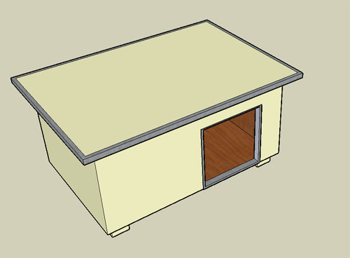

Υλικά κατασκευής:
Τυπικά ξύλο, και συγκεκριμένα μοριοσανίδα θαλάσσης, που δε παθαίνει ποτέ τίποτα.
Το ξύλο είναι εξαιρετικό υλικό γιατί προσφέρει θερμομόνωση, καθώς είναι κακός αγωγός της θερμότητας.
Αυτό είναι απαραίτητο μόνο ως υπόστρωμα, δηλαδή στον πάτο, εκεί που θα ακουμπήσει την κοιλιά του. Αυτό και μόνο αυτό το σημείο, οφείλει να είναι κακός αγωγός της θερμότητας, ώστε ο σκύλος μας να διατηρηθεί ζεστός το χειμώνα και δροσερός το καλοκαίρι.
Γι'αυτό το λόγο, πολλοί προτείνουν διπλό πάτο, δηλαδή 2 μονοκόμματες πλάκες μοριοσανίδας θαλάσσης, για έξτρα μόνωση και φελιζόλ ανάμεσα και το σκίσατε το θέμα! :p
Ως πάτος είναι εντελώς λάθος λύση διακριτές στενές τάβλες ξύλου ενωμένες, που αφήνουν έστω και μικρά κενά ανάμεσά τους, απ'οπου θα περνάει αέρας και θα κρυώνει (ή θα ζεσταίνεται) ο σκύλος σας. Δηλαδή είναι λάθος σκυλόσπιτα σαν αυτά:
Τα υπόλοιπα τοιχώματα, για λόγους ευκολίας και κόστους, γίνονται επίσης από μοριοσανίδα θαλάσσης. 10-αρα μοριοσανίδα θαλάσσης αρκεί. Αν θέλετε και πιο χοντρή, βεβαίως.

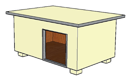

Επίσης το σχήμα οφείλει να είναι τετράγωνο, με ίσιο ταβάνι κι όχι κεκλιμένο όπως με σκεπή, για να μη φεύγει προς τα πάνω η ζέστη το χειμώνα. Να ένας ακόμη λόγος που είναι λάθος όλα αυτά τα όμορφα σκυλόσπιτα με στέγη>:(, να ένας λόγος ακόμα που χώνονται οι σκύλοι σε πιο χαμηλά σκυλόσπιτα, ακόμα κι από το ύψος της πλάτης τους. :(
Τέλος, το άνοιγμα της πόρτας δε πρέπει να είναι στο κέντρο της πρόσοψης, αλλά στο πλάι, ώστε να έχει μία γωνιά να κρυφτεί και να κουλουριάζει, να μη φαίνεται, να μη βρέχεται αν φυσάει μανιασμένα, να προστατευτεί. Άλλος ένας λόγος που είναι λάθος όλα τα παραπάνω όμορφα σκυλόσπιτα! >:(
Εδώ βλέπουμε ένα ωραιότατο σχήμα σκυλόσπιτου, με την πόρτα στο πλάι, όπως προβλέπεται:
Και στηρίζεται σε τάκους, ώστε να απέχει από το έδαφος, για να μη παίρνει την υγρασία του εδάφους.
Η τάβλα της στέγης λίγο να προεξέχει μπροστά, για τα νερά της βροχής. Μια ελάχιστη κλίση της τάβλας της στέγης μπορεί να λύσει το θέμα των νερών της βροχής.
Αν το βλέπει ο ήλιος, τότε μία μόνωση στην τάβλα της στέγης χρειάζεται. Σα μόνωση της τάβλας της στέγης για την ζέστη του ήλιου, μπορούν να γίνουν τα εξής:
1. Κατασκευή (διακοσμητικής) κεκλιμένης στέγης δίκην σκεπής σπιτιού, που είναι και όμορφη λύση. Με μία καλυψη με πισοφυλλο, θα είναι απέθαντο. Προφανώς, η οριζόντια τάβλα της οροφής παραμένει, και το εσωτερικό του σκυλόσπιτου παραμένει τετράγωνο με ίσιο ταβάνι.
2. Ένα φύλλο μπλέ μονωτικό φελιζολ πάνω από την τάβλα της στέγης, και από πάνω δεύτερη τάβλα από μοριοσανίδα θαλάσσης.

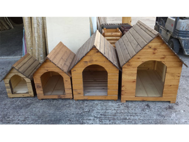

Ως έτοιμες λύσεις, μου άρεσαν πολύ αυτές οι κατασκευές από θερμομονωτικά πάνελ:
Τα οποία κατασκευάζονται εδώ στην Ελλάδα από αυτόν. Μην προτιμήσετε αυτά με σκεπή, για τους λόγους που προανέφερα, εκτός κι αν τοποθετηθεί έξτρα ταβάνι οριζόντιο εσωτερικά. Στον πάτο, να προστεθεί μία τάβλα μοριοσανίδα θαλάσσης, αυτό είναι το μόνο που χρειάζεται.

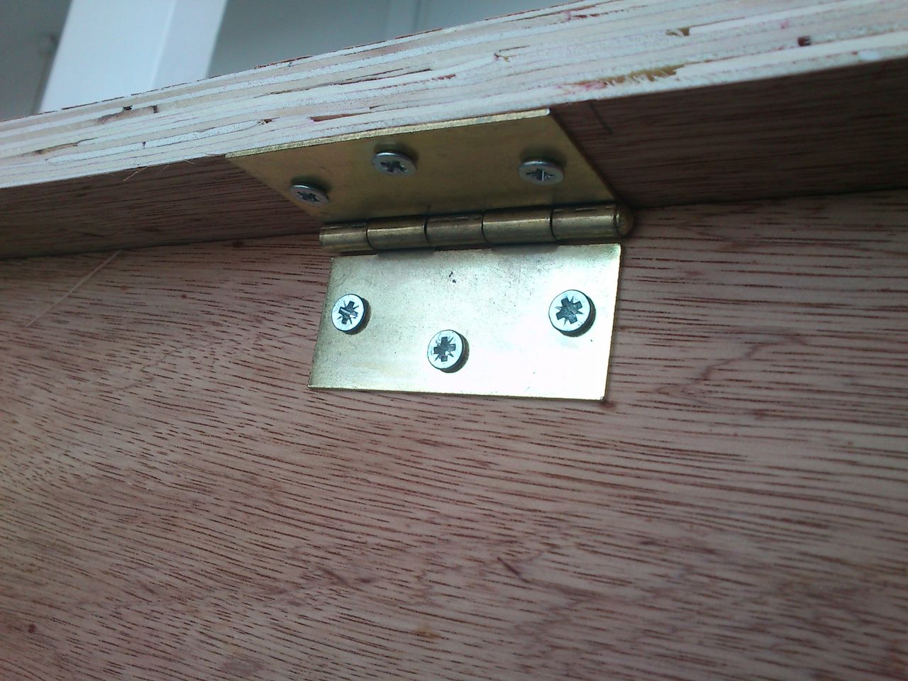

Στην τάβλα οροφής, μεντεσέδες είναι καλή ιδέα για να έχετε εύκολα πρόσβαση για να το καθαρίζετε:

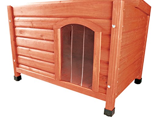

Για το χειμώνα επίσης βοηθά πολύ και αυτό το πορτάκι:
Σε όσους φίλους τα έχω δει ειναι ΤΕΡΑΣΤΙΑ και πολύ κακοφτιαγμένα (το πριτσίνι πάει σύννεφο). Επίσης, το αλουμίνιο είναι πολύ κρύο υλικό ρε παιδί μου.

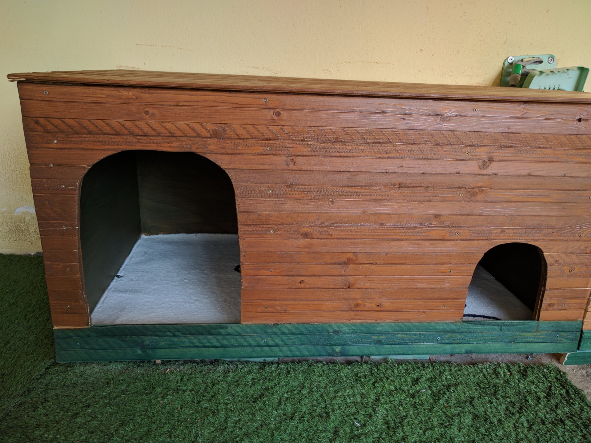

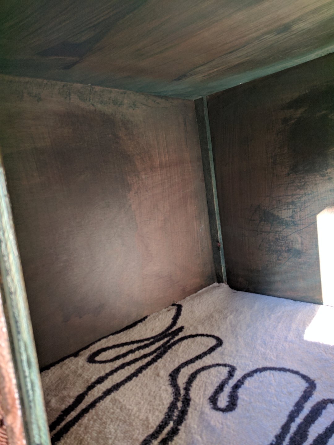

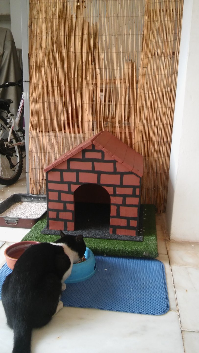

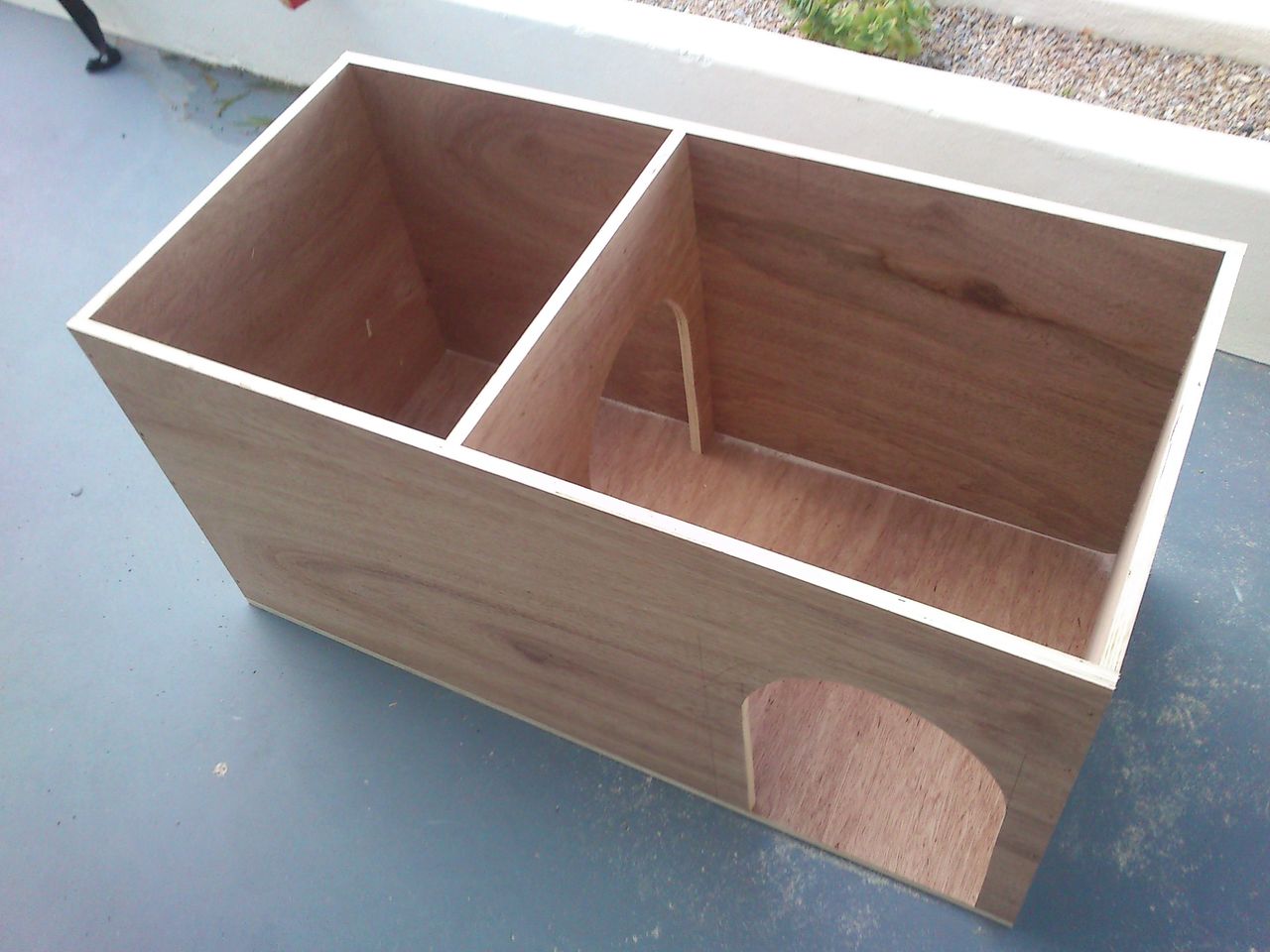

Δικές μου κατασκευές:
Σκυλόσπιτο για 2 σκυλιά!
Έχει εσωτερικό χώρισμα, διπλό πάτο μοριοσανίδα θαλάσσης, όλο από μοριοσανίδα θαλάσσης 10-αρα καλυμμένη με ραμποτέ τάβλες για διακόσμηση.
Στον πάτο χαλί βιδωμένο, να μη το βγάζουν.
Κόστος κατασκευής αστείο... ;)
Και ένα πιο περίπλοκο σχέδιο:

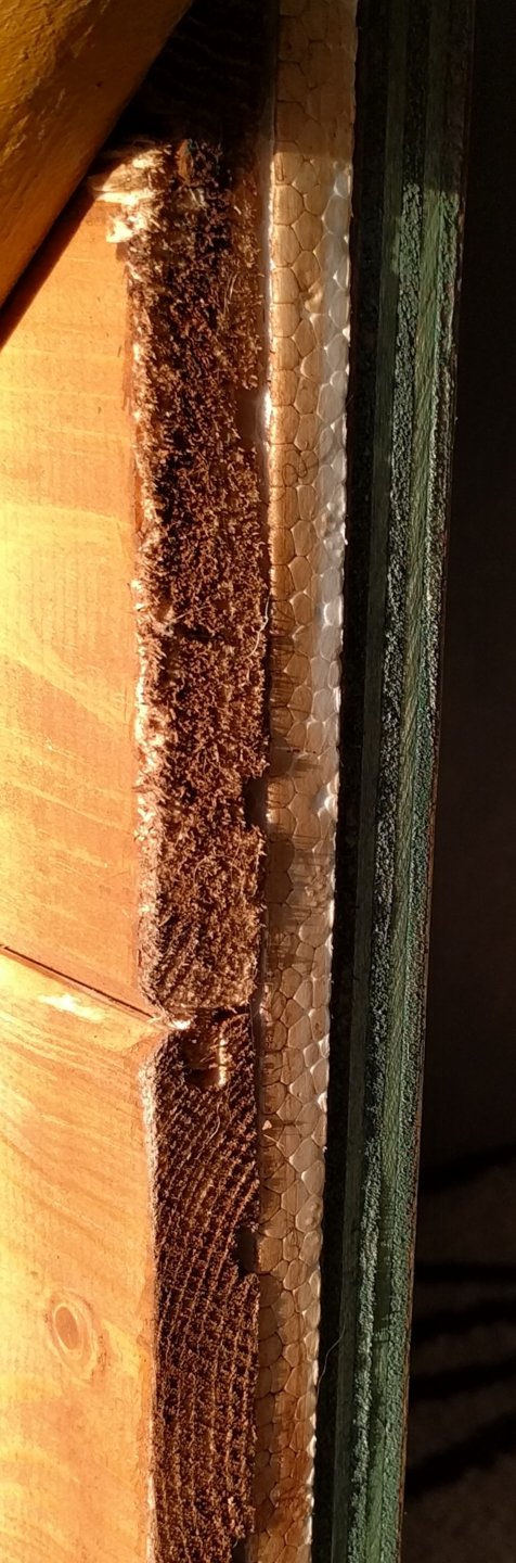

Η σκεπή είναι διακοσμητική. Από μέσα είναι τετράγωνο, με επίπεδο ταβάνι:
Στα πλαϊνά βλέπετε το σκληρό φελιζολ ανάμεσα στο ραμποτέ και τη μοριοσανίδα:

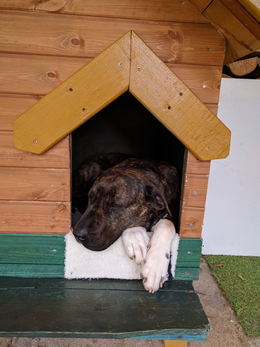

Σωστά, παράλειψή μου, βάζω τέτοιο το χειμώνα και γω, κι έχει μόνο τη μουσούδα έξω. ;)
Αν προσέξεις στις φωτογραφίες πιο κάτω, οι τρύπες στα ξύλα πάνω από την είσοδο στο σκυλόσπιτο, για αυτή την δουλειά είναι, να μπαίνει πορτάκι από διάφανα φύλλα πλαστικού το χειμώνα. ;)
Σωστά, γι'αυτό είπα ότι στον πάτο πρέπει να τοποθετηθεί πλάκα μοριοσανίδας θαλάσσης, εξ'αρχης τόνισα τη σημασία του μονωτικού υποστρώματος.;)
Για μέγεθος, ο τύπος με τα πάνελ σου φτιάχνει κατόπιν παραγγελίας σε ο,τι διάσταση θες. :)
Χαλί όπως είδατε, έχω βάλει και στην είσοδο, διότι εκτός από τα πολλά κρύα που κουλουριάζεται μέσα, σε όλες τις υπόλοιπες περιπτώσεις, πάντα έτσι κάθεται:
Κι όταν το είχα σκέτο ξύλο, είχε φθορά στο τρίχωμα στα πόδια από το τρίψιμο σε κείνο το σημείο! :p
Πάντως αυτός ο χειμώνας που πέρασε, με κάτω από -7 για μέρες (έφτασε -10 εδώ), απέδειξε ότι το σκυλόσπιτο ήταν άριστο, δεν είχε πρόβλημα ο σκύλος, γεμάτος ενέργεια και ζεστός, παρότι δε διαθέτει διπλό τρίχωμα. 8-)
