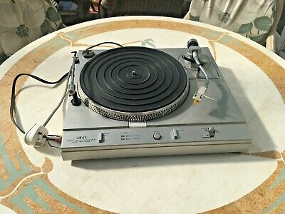

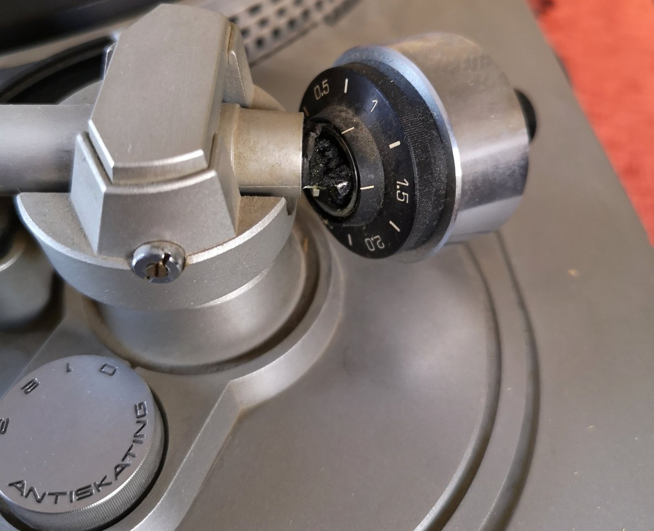

Καλησπέρα.
Ήρθε στα χέρια μου το παλιό πικάπ του πατέρα μου στο οποίο "έμαθα" να ακούω μουσική. Έχει λοιπόν πολύ μεγάλη συναισθηματική αξία για μένα!
Το πρόβλημα όπως βλέπετε και στις φώτο είναι πως έχει σπάσει το αντίβαρο του βραχίονα. Τι μπορώ να κάνω για να το φτιάξω;
Επισκευαζεται ή μπορώ να βρω καινούργιο;
Ευχαριστω πολύ!

Γεια σου, από την φωτογραφία της ζημιάς δεν φαίνεται να έχει σπάσει το αντίβαρο αλλά το στέλεχος του βραχίονα στο οποίο εισέρχεται το βαρίδι-αντίβαρο, είναι πιθανό να μπορεί να κολληθεί με κατάλληλη super κόλλα και ειδικούς σφιγκτήρες π.χ σαν αυτούς που χρησιμοποιούν οι μαραγκοί, δεν γνωρίζω όμως αν κάτι τέτοιο εισάγει ανεπιθύμητους μικροσυντονισμούς (μιλάμε για βραχίονα φωνογραφικής κεφαλής), μια άλλη λύση, πιο ορθή μάλλον, θα ήταν να βρεις ένα δεύτερο ίδιο μοντέλο μεταχειρισμένο, είτε λειτουργικό είτε που να μην δουλεύει για ανταλλακτικό βραχίονα και τέλος μια τρίτη λύση, αφού γνώμονας είναι η συναισθηματική αξία, να ρωτήσεις τα διάφορα service του χώρου. Παραθέτω link με προς πώληση το συγκεκριμένο μοντέλο για ανταλλακτικά.

Μπορεις να βγαλεις μια φωτογραφια μονο το μαυρο σπασμενο κοματι (αξονα) ?
Επισης να μετρησεις τη διαμετρο του ?

βίαια θραύση .... θα ανησυχούσα μήπως η ζημιά είναι πολύ μεγαλύτερη από αυτή που φαίνεται

Και όμως δεν έγινε βίαια αυτό.
Έσπασε από το βάρος του αντιβαρου!!

Με τα χρόνια θα πολυμερίστηκε, μάλλον ήταν πλαστικό.

πρέπει να είναι κάποιο λαστιχένιο κομμάτι που σάπισε (το σκιερό) ... θέλει μάστορα

Το θέμα είναι ότι και να βρεις μεταχειρισμένο ανταλλακτικό, πάλι θα υπάρξει το ίδιο πρόβλημα σε κάποιο χρονικό διάστημα.
Μήπως κάποια πατέντα με άλλο υλικό λύσει οριστικά το πρόβλημα του πολυμερισμού.

...ή, μήπως, αγορά κάποιου σύγχρονου βραχίονα κι αντικατάσταση του φθαρμένου;

Διευρήνεις τη τρύπα στο σωλήνα του βαχίονα στο σημείο θραύσης. Βρίσκεις ένα μεταλικό σωληνάκι να μπαίνει σφηνωτά και το στερεώνεις με εποξική κόλλα. Φτιάχνεις από μπρούτζο ένα καινούριο αντίβαρο με βίδα άλεν.

Καλησπέρα.
Καταρχήν ευχαριστώ για το ενδιαφέρον και τις απαντήσεις σας!
Έχω κάνει προσφορά για το μεταχειρισμένο από το ebay και θα δω αν μπορέσω αρχικά να αντικαταστησω τον βραχίονα από εκεί.
Όλο το υπόλοιπο ηχοσυστημα θα του κάνω ένα καλό σέρβις σύντομα έτσι ώστε να ακούγεται σαν καινούργιο.
Όταν πάρω στα χέρια μου το πικάπ θα επανέλθω για νεώτερα!
