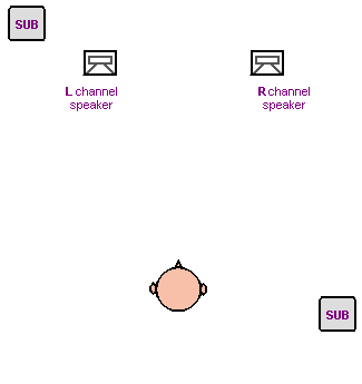

Eιναι φυσικα και η συχνοτητας-ες? κρος των σαμπς και ισως πιθανως αντιληπτοτητα κατευθυνσης... ευχαριστω δε θα παρω :D
Πληρως ελεγχομενα ηλεκτρονικα οι χρονικες ευθυγραμμισεις...:)
Παρολαυτα μου εκατσε εμενα το δευτερο σαμπ χωρις.:lolsign: συμφωνα με τα λεγομενα σου :Dμε τις πλεον κατωτερες οκταβες κατω απο 50hz και ολιγον πρωπορια αλλα αρκουντως ευεργετικη ως αντισταθμιση του αυξημενου ρυθμου αποσβεσης του δωματιου των ιδιων κατωτερων οκταβων αναπαραγωγης του :p:dance2:
16.477
30.456
Οι διαφορετικές θέσεις των sub θα συνεπάγονται διαφοροποιημένη διέγερση ασυμπτωτικών μεταξύ τους ρυθμών και ακυρώσεων και παράλληλα στο χρονικό παράθυρο που θα έχουμε προδιαγράψει το αντιλαμβανόμενο πλάτος της νότας θα είναι ομαλοποιημένο...
Χρησιμοποιούμε την ταχύτητα του ήχου κι εκτελούμε πράξεις...
Το κεφάλι του @abcd φαίνεται στην κάτοψη;
59.888
146.369
Κροσαριζμένο στους 120 κύκλους
Μην πρωτοτυπείς αυθαιρέτως.
Στους 80.
Και στους 60-κάτι παίζει, αναλόγως κυρίως ιδιοσυντονισμού (ύψος ταβανιού).
Χωρίς μετρήσεις, αρτισίξτι και τα συναφή, είναι σα να φτιάχνεις πολύπλοκο φαγητό με δεμένα μάτια και χοντρά γάντια συναχωμένος (βουλωμένη μύτη) και κουφός. Καλύτερα πέτα τα όλα κάπου κει και δώσε γκάζια κι ότι γίνει, παρά να το συζητάς..

Το υποβαθυφωνάκι είναι ένα. Κροσαριζμένο στους 120 κύκλους
Δεν γίνεται, άντε αν είχες τεράστιο σαμπ και μόνο για ταινίες και πάλι πολύ αμφιβάλλω.
Κατέβα στα 80.

Στους 80.
Υποψιάζομαι ότι ο AKARL τα κροσάρισε στο εν λόγω ύψος αφενός μεν διότι κάτι θα πήρε εσφαλμένα το μάτι του περί LFE στα setup οικιακού κινηματογράφου,αφετέρου δε διότι δεν θα εμπιστεύεται ιδιαιτέρως τη διαχείριση ενέργειας που θα κάνουν μεταξύ δεύτερης και τρίτης οκτάβας τα mid-woofer των ηχείων βάσης που έχει εγκαταστήσει.
Με νοιώθεις! Με ένα μάλλον ασυνάρτητο σκεπτικό θεώρησα ότι σωστό θα ήταν το κροσάριζμα να γίνει εκεί στα ψηλά.
Αν υπάρχει ομοφωνία περί των 80 κύκλων για κροσάριζμα, so be it. :gamer:
