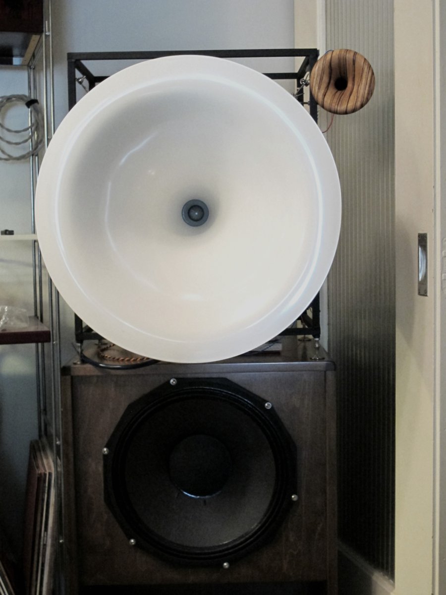

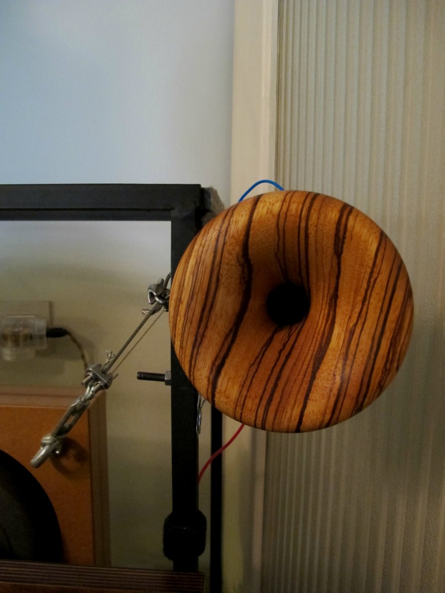

Ζήλεψα και εγώ από τις αναβαθμίσεις σας... και είπα να δοκιμάσω τους νέους διαχύτες by Zakman (Χάρης)...:dance:
Για πες παραπάνω....
dapost

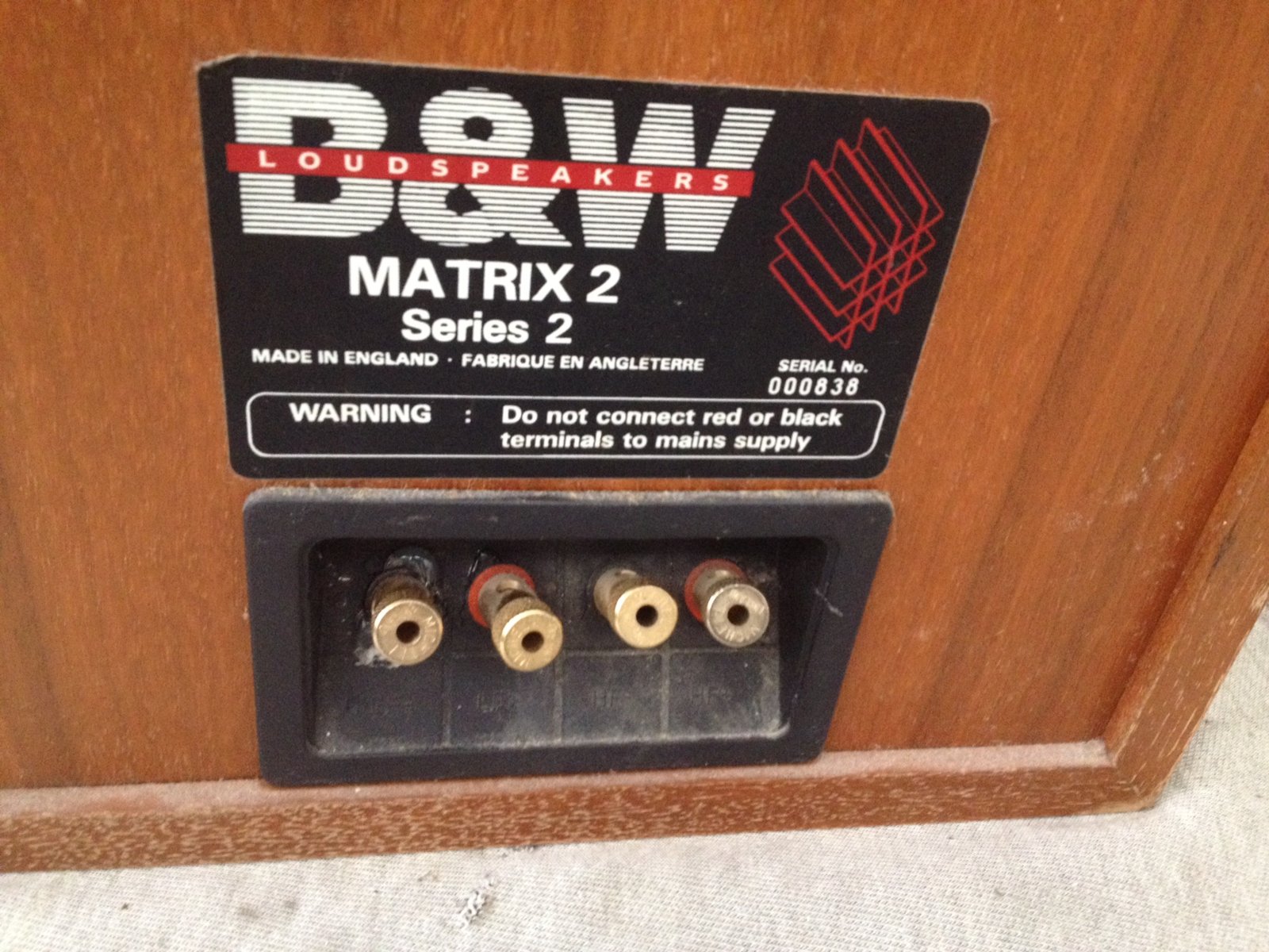

εεε και εγω κατι ειπα να κανω....απο χτες εγινα τριδρομος...ειμαι στις ακροασεις ακομα....
Μεγειά! Ωραία πράγματα!
Τα γουφεράκια σου, πότε θα τα αλλάξεις για να μου τα πουλήσεις;)

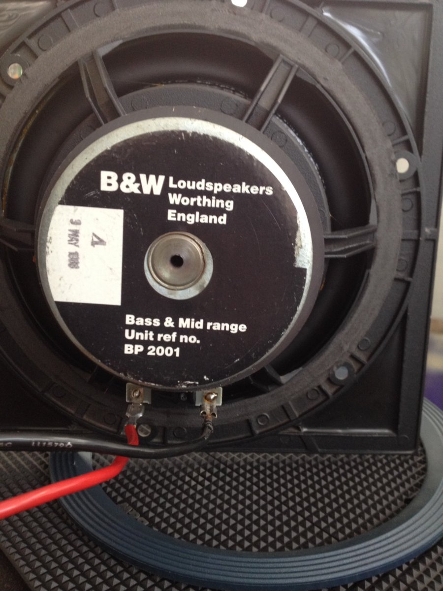

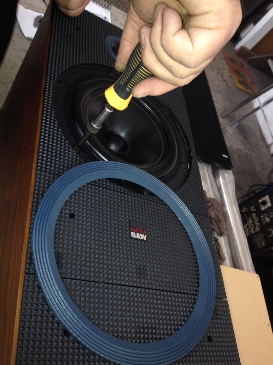

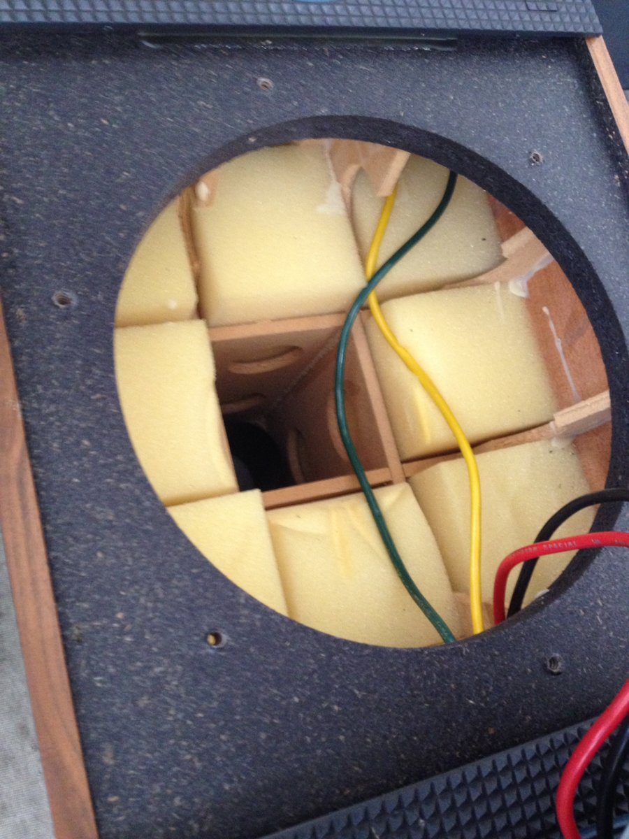

Ο ασθενής ειναι σε καλή κατάσταση- δεν συντονίζει/ δεν τρίζει πλέον.
Ολα καλά, οπως πριν. Βουλώσαμε με αφρολέξ και το bass reflex port για καλύτερο transient response. Έτσι κι αλλιώς την βρώμικη δουλεια την κανει το Svs sb2000.
Και μερικές φωτό:

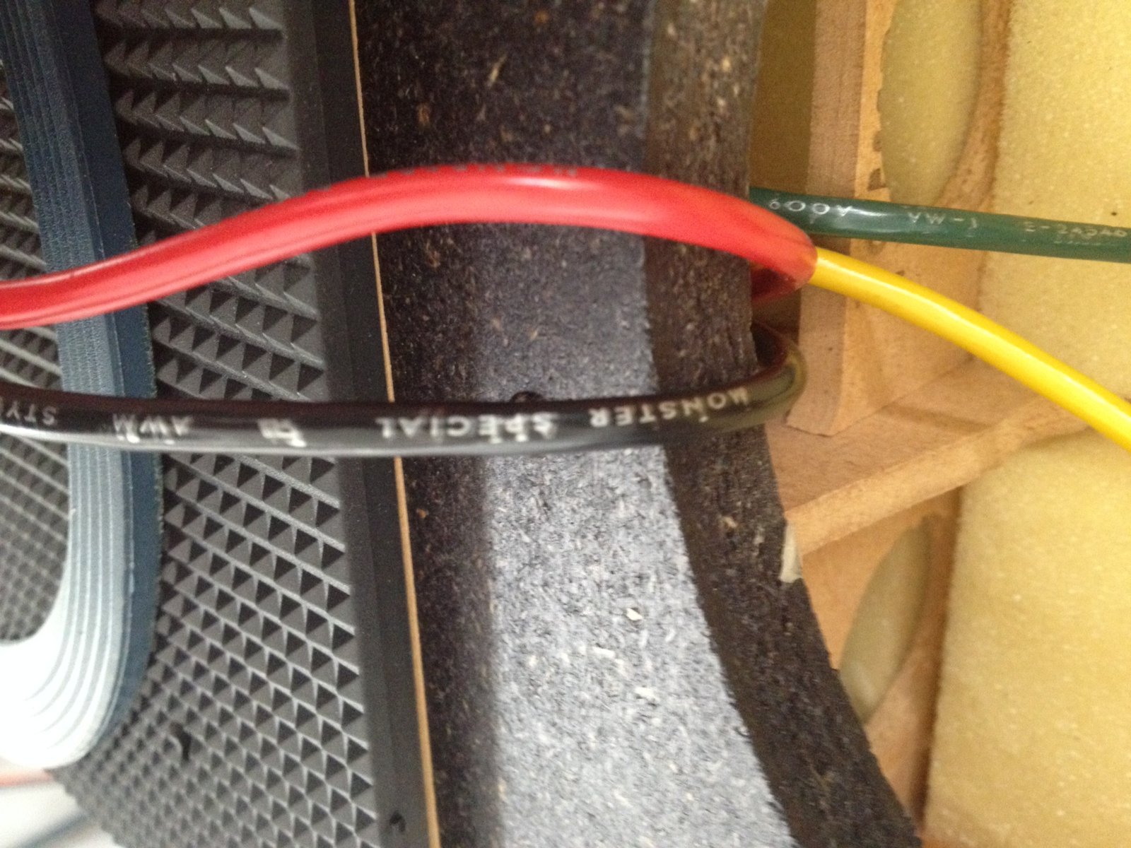

Εσωτερική καλωδίωση monster cable

Πάντα έχει ενδιαφέρον να βλέπεις την εσωτερική κατασκευή σε ηχεία και μηχανήματα γενικώς.

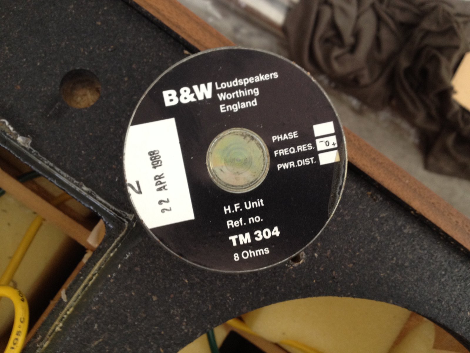

Τελικά το πρόβλημα προφανώς ήταν το χαλάρωμα στις βίδες του τουϊτερακίου, το οποίο κατά συνέπεια συντόνιζε σε κάποια συχνότητα.
Όταν έβαλα το κατσαβίδι, με σχεδόν ελάχιστη δύναμη έστριψαν οι βίδες.
Αυτό που χαλάρωσε, δεν ήταν οι βίδες που σφίγγουν το τουΐτερ στο ξύλο μπάφλα, αλλά οι 3 βίδες που σφίγγουν τον μαγνήτη με το καπάκι - πρόσοψη που φιλοξενεί τον θόλο με το πηνίο φωνής.
Με την ευκαιρία έβαλα και λίγη σιλικόνη γύρω από τον σκελετό που μόνο καλό κάνει έτσι κι αλλιώς.
Καταπληκτικό υλικό. Κολλάει, μονώνει, στεγανοποιεί, απορροφάει κραδασμούς κ.λ.π.
Η κατασκευή του σκελετού matrix είναι μια ιδέα που τελικά εφαρμόστηκε από τότε σχεδόν σε όλα τα μοντέλα της B&W και απλώς έχουν χρησιμοποιήσει πιο παχύ ξύλο.
Η κόλλες που χρησιμοποιήθηκαν ήταν σε πολύ καλή κατάσταση χωρίς να έχουν υποστεί πολυμερισμό, παρά τα χρόνια που έχουν στην πλάτη τους.
Με την ευκαιρία κολλήσαμε και δύο μπόρνες που κουνιόταν, με θερμαινόμενη σιλικόνη και από μέσα ενισχύθηκαν κι άλλο προς αποφυγή μελλοντικής χαλάρωσης, ρώγμωσης ή θραύσης.
Πάντως η δουλειά έγινε καλή, ο ασθενής θεραπεύτηκε πλήρως και έλαβε και ένα επιπλέον σέρβις για βελτίωση και αντοχή στον χρόνο.
Τώρα θα κάνουμε τις ίδιες βελτιώσεις και στο έτερο ηχείο.

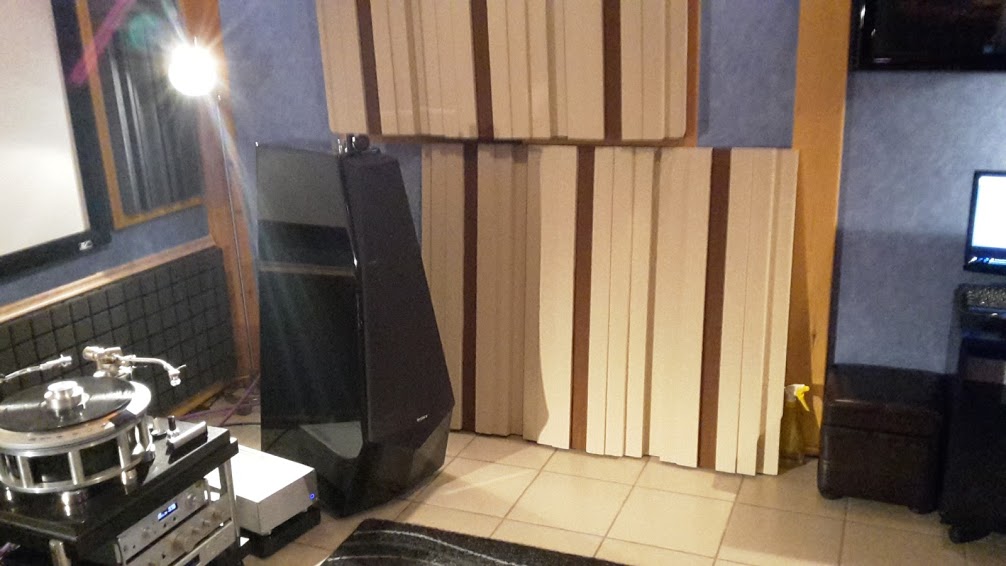

Βραχυπρόθεσμος σχεδιασμός:
  1. UMIC-1 μετρητικό μικρόφωνο. Παραγγέλθηκε, έρχεται την Τρίτη.
  2. Dirac Live. Θα γίνει εκτενής δοκιμή για τις δυο εβδομάδες που δίνει δωρεάν trial, και προβλέπω εγκατάσταση στο MacBook, αν αληθεύουν όσα γράφονται στο διαδίκτυο, κυρίως όσον αφορά τη δίορθωση στο time domain-στερεοφωνική εικόνα. Απο frequency response είμαι καλά.
  3. Ενα diffuser για να κλείσω την ανοικτή πλευρά του χώρου ακρόασης που εχει σχήμα Γ.
  4. Ενα πιάνο για τη μικρη κόρη (παραγγελία σημερα:party:) γιατί το live ειναι πάντα καλύτερο!
  5. Ο Καστρουνης μια δυο φορές τον χρονο.
Μεσοπρόθεσμος σχεδιασμός:
  1. Καινούργιες κουρτίνες. Βασικό "μηχάνημα" ήχου, θέλω να κατεβάσω λίγο το RT60,(επεξήγηση εδώ, https://en.m.wikipedia.org/wiki/Reverberation ) αλλα και να απομονώσω άνοιγμα προς τη σκάλα πίσω απο το ενα ηχείο. Και να κάνω και τη δουλειά του Dirac πιο εύκολη.
  2. Δυο-τρεις μπασοπαγίδες, μετα απο μελέτη των waterfalls που θα προκύψουν απο τις προαναφερθέντες αλλαγές. Έτσι θα δώσω και το βουνό απο λούτρινα αρκουδάκια που έχω χώσει στις γωνιές και κάνουν τις μπασοπαγίδες :roflmao::roflmao::roflmao::roflmao: πίσω στις ιδιοκτήτριες τους.
  3. Δυο παροχές ρεύματος κατευθείαν απο τον πίνακα. Έχω 10 διαφορετικά μηχανήματα τωρα, ολα στην ίδια γραμμή, που ενας θεός ξέρει τι αλλο μοιράζει μέσα στο σπίτι. Δράμα. :cry:
Το 1-2-4 του βραχυπρόθεσμου σχεδιασμού ολοκληρώθηκαν. Το 3 μάλλον απορρίφθηκε απο το αφεντικό.
Πάμε παρακάτω, στο μεσοπρόθεσμο.
Στο ενδιάμεσο θα ακούσω και λίγη μουσική!;)

Για απορρόφηση σε στυλ επενδεδυμενου με ύφασμα ζεύγους ξύλινων πλαισίων με ηχοαπορροφητικα στη μέση το συζητάει;
Θα διαλέξει το χρωμα του υφάσματος και ουτως η άλλως θα το βαζωβγαζεις.
32.152
92.730
Ειναι μεσοβέζικη, δεν μου αρέσει εμένα, όποτε δεν το πρότεινα. Έτσι κι αλλιως βέβαια το diffuser που ειχα στο μυαλό μου θα μπορούσε να ειναι μετακινούμενο, αλλα θα το προτιμούσα σταθερό. Δεν θέλω να μετακινώ και πράγματα για να ακούσω μουσική.
Σκέτη απορρόφηση πάλι δεν θα την ήθελα, προτιμώ διάχυση. Αλλα έτσι κι αλλιως, οτι και να προτιμώ δεν παίζει ρόλο, άλλος αποφασίζει τελικά.
Ξέρετε το κλασικό : "δεν θα ΜΟΥ κανεις το σπίτι στούντιο..." .
Αλλα για μπασοπαγιδα στις γωνιές , πες πες κάτι θα μείνει!

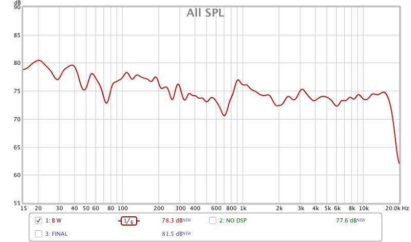

μετρήσεις ήταν αυτά που έβαλες...:geek: γιατί έτσι όπως τις είδα νόμιζα ότι ήταν καρδιογράφημα από πελάτη σου...:p :laugh:
Με +- 4db στην θεση ακροασης σε σαλονι και οχι σε ανηχοικο θαλαμο και 1/6 smoothing, (με τσιμπημενο μπασο μεχρι 15 Hz κατ επιλογην), πιο πολυ με ισοηλεκτικη γραμμη πεθαμενου μου φαινεται παρα με καρδιογραφημα ζωντανου!!!
Συμπέρασμα: Μην μου γλωσσοτρως τους ασθενεις μου :fuckyou:
