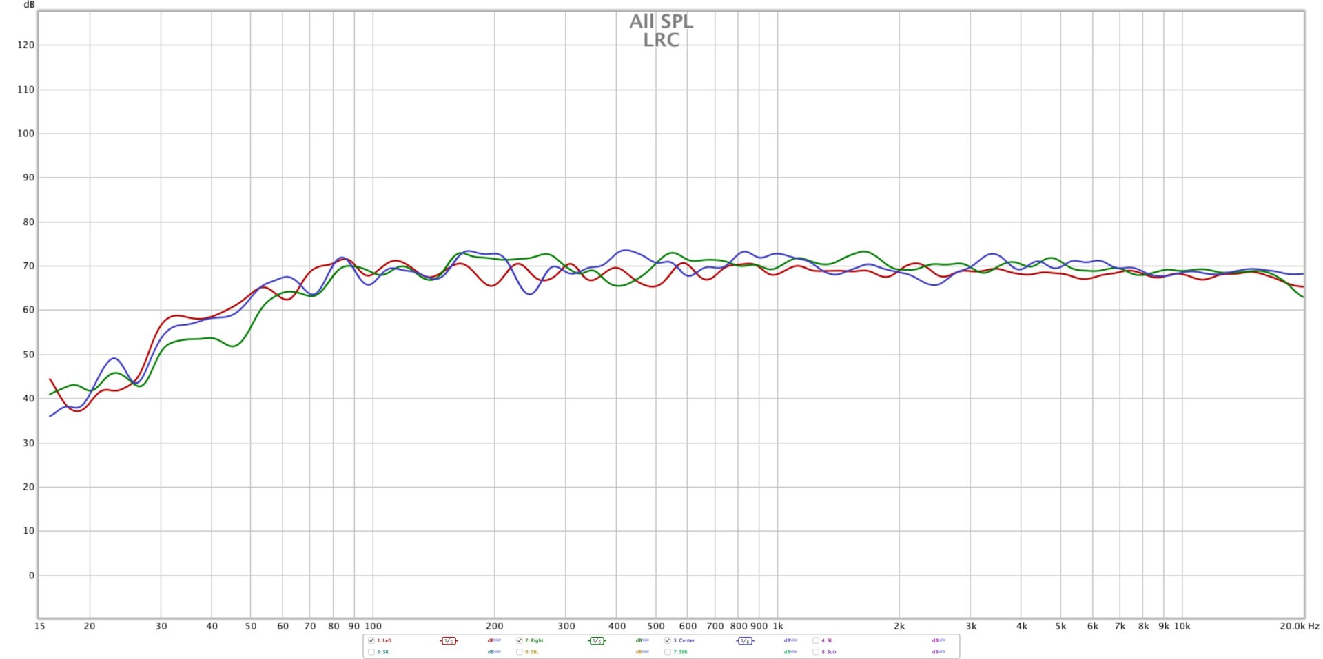

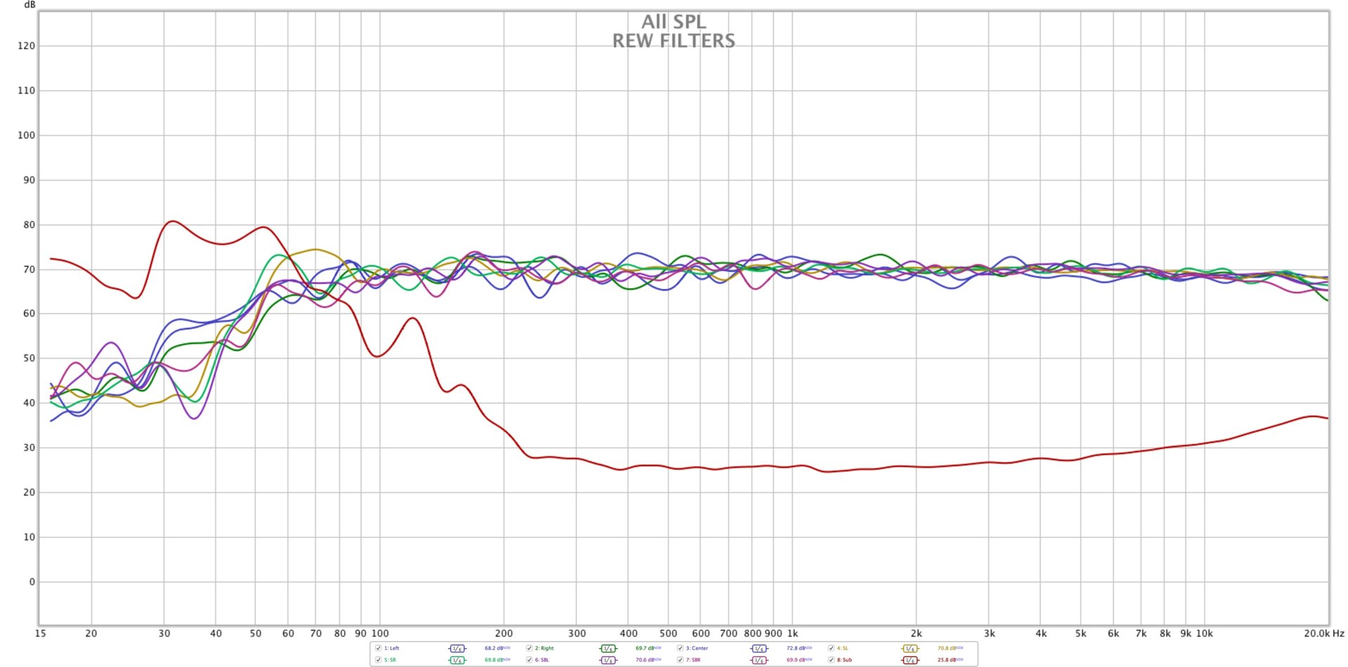

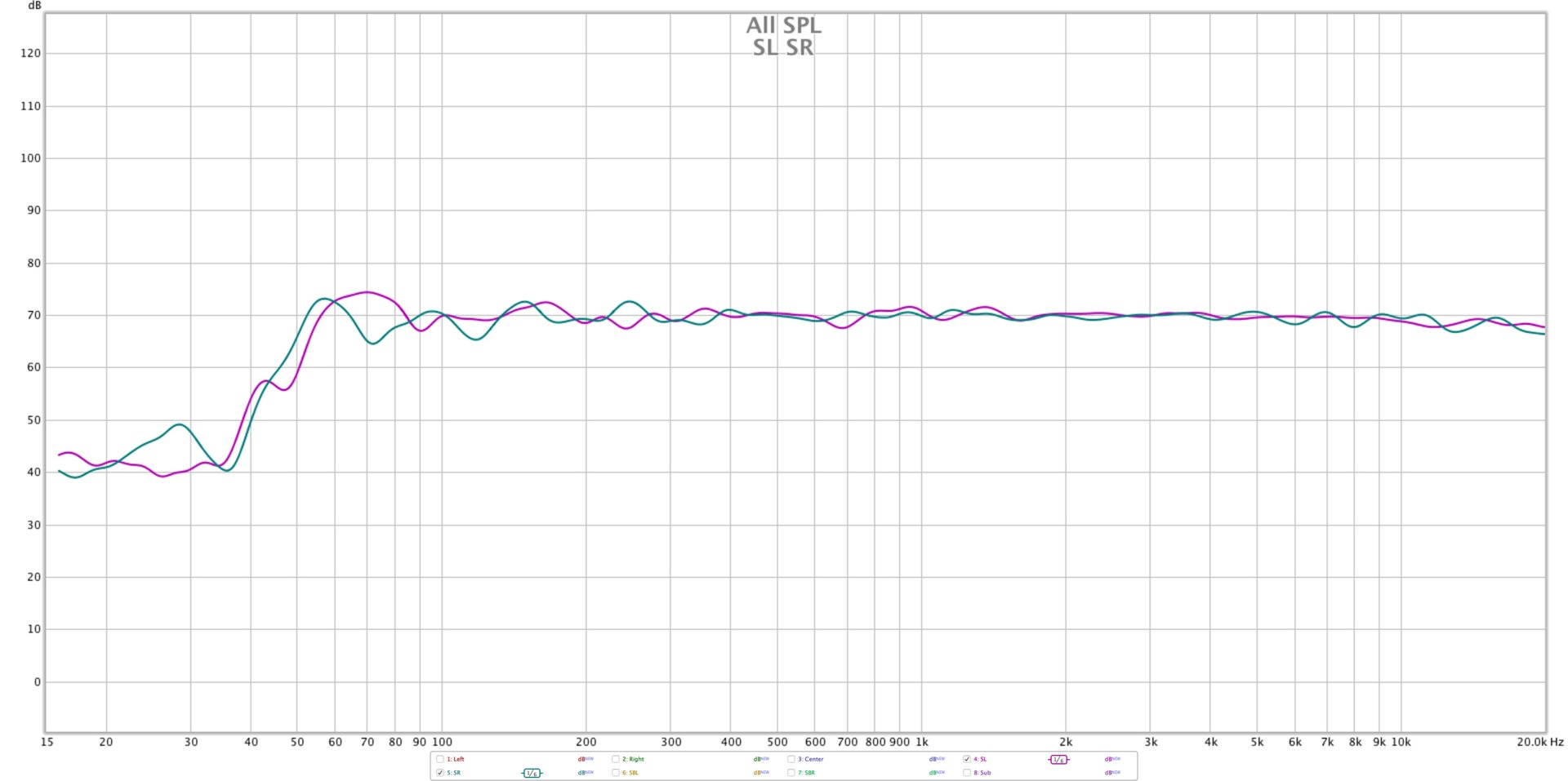

Μέχρι τότε έφτιαξα στον υπολογιστή παραμετρικά στο REW, στα πεταχτά λίγο, αλλά κάτι έγινε (1/6 smoothing)
Τα LRC
SL-SR
SBL-SBR
Και όλα με το sub

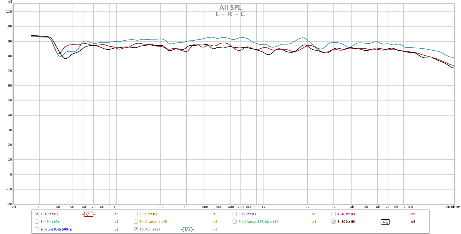

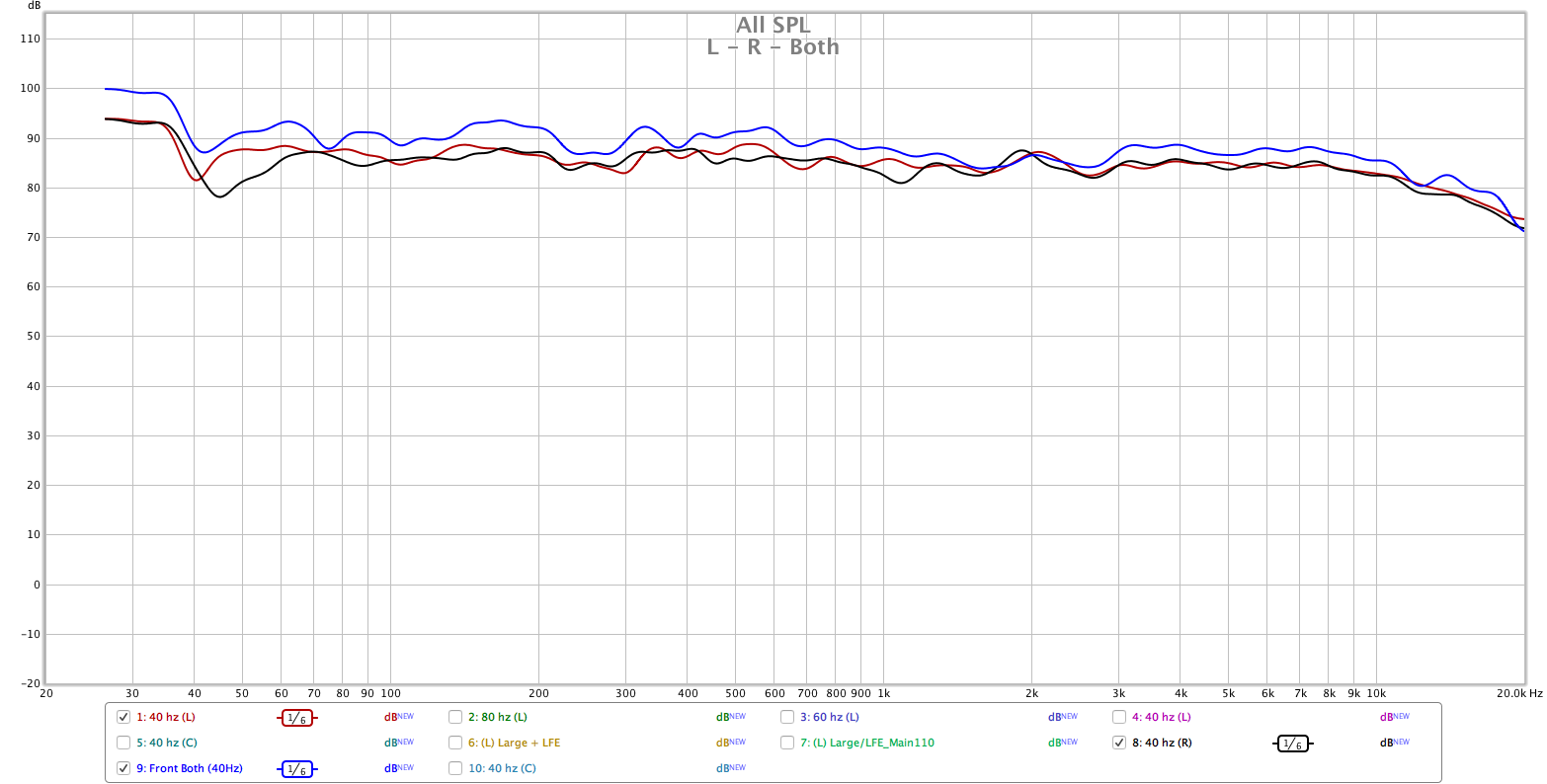

Στο σινεμα "τσιμπάμε" το κεντρικό γιατί θέλουμε να ακούμε τους διαλόγους πιο έντονα/καθαρά (όσοι ακούμε βέβαια τους διαλόγους και δεν διαβάζουμε απλά υπότιτλους).
Οταν έκανα τις μετρήσεις είδα το παρακάτω και κατάλαβα γιατί θέλει "τσίμπημα¨ το κεντρικό.
Είναι σχεδόν σίγουρο ότι το ίδιο effect θα έχεις και στη μουσική και εφόσον θα έχεις 3 ηχεία μπροστά σου τότε νομίζω ότι κάτι σαν το παρακάτω είναι το σωστό.
ΟΚ. Θα το ψάξω.
