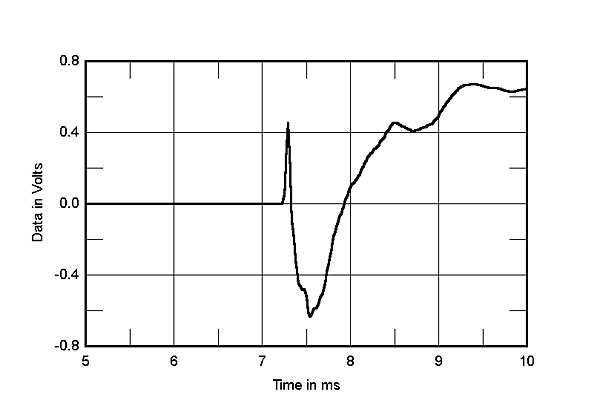

Το στοιχείο που καθιστά το Triton Two συμβατό με λιγότερο ισχυρά ενισχυτικά δεν είναι η διακύμανση εμπέδησης και η ευαισθησία, αλλά η ανάληψη των τριών πρώτων οκτάβων κατά την απόκριση από την ενσωματωμένη αυτοενισχυόμενη υποβαθύφωνη μονάδα.Κατά τα άλλα,δεν θα συνιστούσα ο ίδιος συνδυασμό με τελικούς ολίγων δεκάδων Watt ισχύος για όσους θα επιθυμούσαν υγιή δυναμική συμπεριφορά...

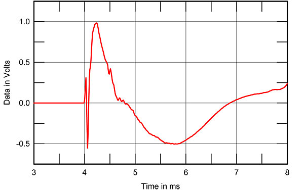

Ιδού λοιπόν και η βηματική απόκριση του Triton One,δηλαδή του μοντέλου του οποίου τη συμπεριφορά -κατά δήλωση του κατασκευαστή - εξελίχθηκε το Two Plus ώστε να προσομοιάζει...Κι εδώ ισχύει σύνδεση των επιμέρους δρόμων στην αυτή πολικότητα...

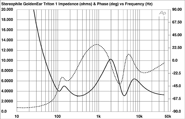

Το υψιπερατό φίλτρο για το πέρασμα στον κλάδο των mid/woofer είναι παθητικό.Ιδού και μια χαρακτηριστική διακύμανση εμπέδησης ,όπως και ο λόγος (όρα 100 Hz) που μια τέτοια συμπεριφορά δεν αποτελεί ιδανικό ταίρι για όσα ενισχυτικά δεν θα διέθεταν τη δέουσα στιβαρότητα...
Προτιμητέα η παρακάτω επιλογή (είτε η εφαρμογή ανεξάρτητων sub με δυνατότητα επιπλέον διαβίβασης του υποδεχόμενου από εκείνα σήματος σε έτερο φορέα και απώτερο σκοπό την αμοιβαία εξουδετέρωση ιδιορρυθμών του χώρου ακρόασης στη ζώνη των χαμηλών)

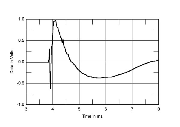

Εμένα γιατί μου φάινεται ότι το γούφερ είναι συνδεδεμένο με αντίστροφη πολικότητα; Δεν μπορεί το γούφερ να είναι μαζί με το μιντ στα 4.2 - 4.5 ms...τα γούφερ, και αναλόγως σημείου κρός, φαίνονται στη βηματική απόκριση συνήθως 1-2 ms καθυστερημένα σε σχέση με το tweeter. Κάνω λάθος; Μάλλον, δεν μπορεί να κάνουν λάθος JA και BH, ταυτόχρονα ;-)
Αυτό π.χ. είναι ξεκάθαρα θετικά συνδεδεμένο γούφερ:
Στις δημοσιευμένες βηματικές αποκρίσεις των Triton Two & One αντίστοιχα,η απόκριση της υποβαθύφωνης μονάδας δεν εμφανίζεται εντός του επιλεγέντος χρονικού παραθύρου.Η παρατηρούμενη σύζευξη μεταξύ tweeter & mid/woofer στο πεδίο του χρόνου μολονότι απέχει από το ιδανικό,δεν παύει να τείνει προς την ευθυγράμμιση αφού η καμπύλη εξασθένησης ως προς τον παλμό του πρώτου συνεχίζεται χωρίς διακοπή με την ανερχόμενη καμπύλη για την απόκριση των δεύτερων...Η δε πολικότητα της υποβαθύφωνης μονάδας θα μπορούσε δυνητικώς να ρυθμιστεί από το ανάλογο λογισμικό διαχείρισης χαμηλών συχνοτήτων εφόσον συνδεόταν η είσοδος χαμηλού σήματος απευθείας με την ομόλογη έξοδο πολυκάναλου επεξεργαστή-ενισχυτή.
