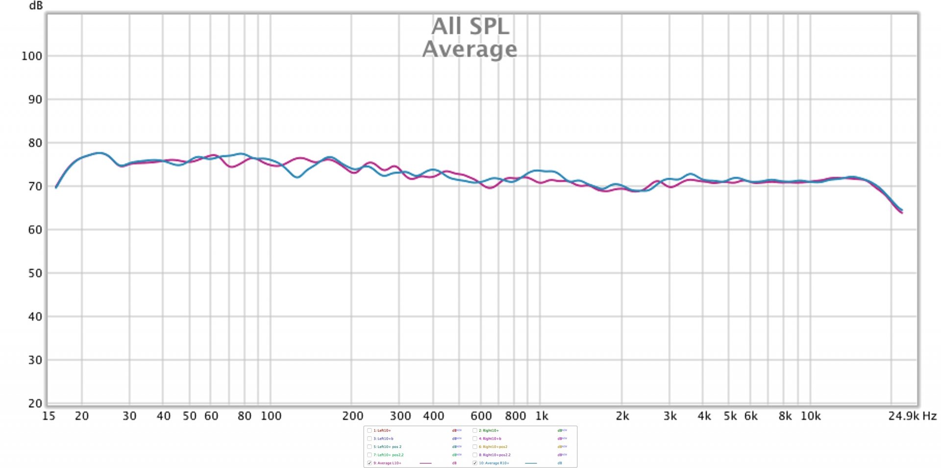

Αλλά μια που είμαστε εδω, να βάλω μια μετρησούλα. Αυτήν την φορά, είναι μέσος όρος μετρήσεων απο τον καναπέ, δυο θέσεις μπρος-πίσω (4 μετρήσεις δηλαδή), και όχι sweet spot.
Νομίζω πως έτσι πρέπει να μετράμε απο δω και πέρα, επειδή σε μια μόνο καρφωμένη θέση δεν έχει νόημα
μαθαινεις σιγα σιγα :D

Πάντως οι πολλές μετρήσεις σε μικρή ακτίνα γύρω από τη θέση ακρόασης (max 60cm) είναι και ο ενδεδειγμένος τρόπος για ισοστάθμιση σύμφωνα με την Audyssey (μέχρι 8 σημεία υποστηρίζουν τα συνήθη συστήματα στους avr).
32.177
92.780
Κώστα πάντα έτσι μετρούσα.
Αν πας πίσω στο χρόνο στο θρεντ θα δεις πολλές αναφορές στο θέμα, όπως και την προτροπή μου να είναι πάντα οι μετρήσεις στο mode καναπέ και όχι καρέκλας.
Το ποιες μετρήσεις δείχνω είναι άλλο θέμα.
