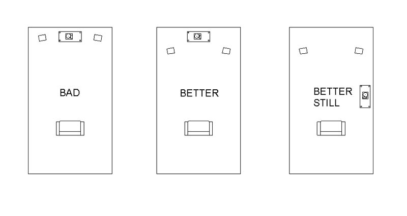

Ένα κατατοπιστικό έγγραφο της Bruel & Kjaer σχετικό με τους συντονισμούς των αναλογικών γρυλορούτερ
Και οπωσδήποτε της στήριξης προηγείται η χωροταξία του συστήματος:
Θα ήταν προτιμότερο επίσης να επιλεγεί ΄΄φέροντας τοίχος΄΄ γιά την προσαρμογή της βάσης.
Δεχόμενοι ότι το πάτωμα θα μετέδιδε μεγαλύτερη ενέργεια σε σύγκριση με τα τοιχώματα στη συγκεκριμένη οικοδομική κατασκευή και αφού το Roksan Radius δεν διαθέτει ανάρτηση,θ'άξιζε επίσης να εξεταστεί η ανάρτηση (λ.χ. μέσω συμπλέγματος...γάντζων-συνθετικών ιμάντων ή αλυσίδων:137:) της βάσης στήριξης από την οροφή.:612:

Η δικη μου χωροταξια μοιαζει με την 2η περιπτωση σε σχεση με το διαγραμμα. Δηλαδη το ολο συστημα ειναι περιπου 60 εκατοστα αποσταση απο τον πισω τοιχο. Το πικαπ ειναι κολητα στον τοιχο και αναμεσα στο ρακ και το δεξι ηχειο.
Η περιπτωση της οροφης ναι μεν πολυ ενδιαφερουσα αλλα αυτην στιγμη δεν ειναι δυνατο να το σκεφτω για πρακτικους λογους. Θα ηθελα με χοντρη μπετονια να το πιασω απο πανω, αλλα καθε φορα που θα βαζω εναν δισκο το πικαπ θα κανει ....κουνια μπελα, αντε να το ισοροπησεις!
