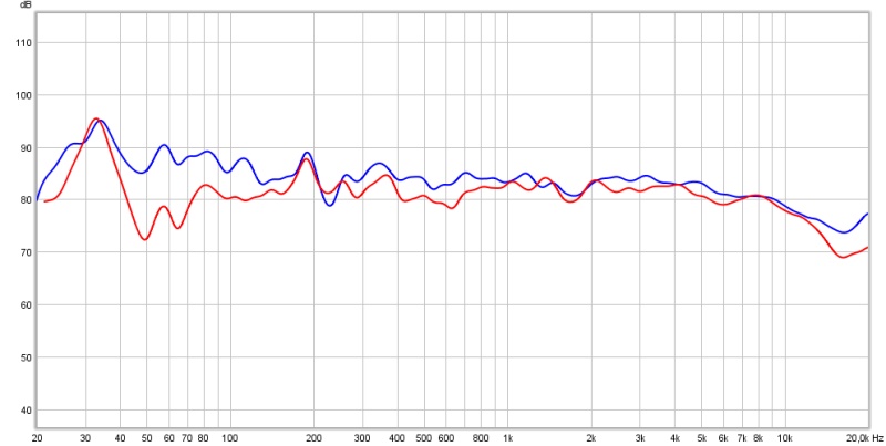

η μπλέ καμπύλη είναι το L ηχείο βάση του οποίου ρυθμίσαμε

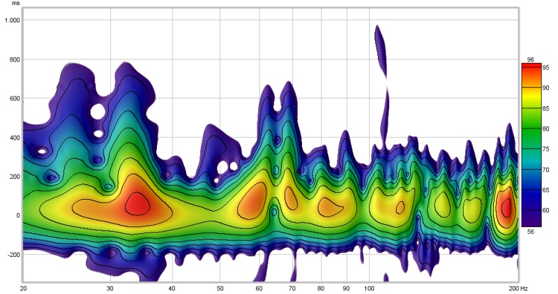

το προβλημα ειναι στα 30-40 και 60-75 που σερνει ως τα 750 ms και θέλει μάζεμα

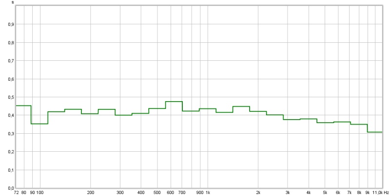

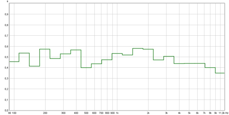

Βαλε το RT60 διάγραμμα πληζ
Από το κεντρικό ηχείο αν γίνεται

:rolleyes: σου λεει οτι εχει θεμα 30~70hz και ζητας rt cc?
Φυσικά και χρειάζεται το RT60- αυτο που είπε πριν για 30-70 δεν ειναι αρκετό ως πληροφορία.
Θα ήθελα επιπλέον να δω και τι γίνεται 20-200 με ενα spectrogram.

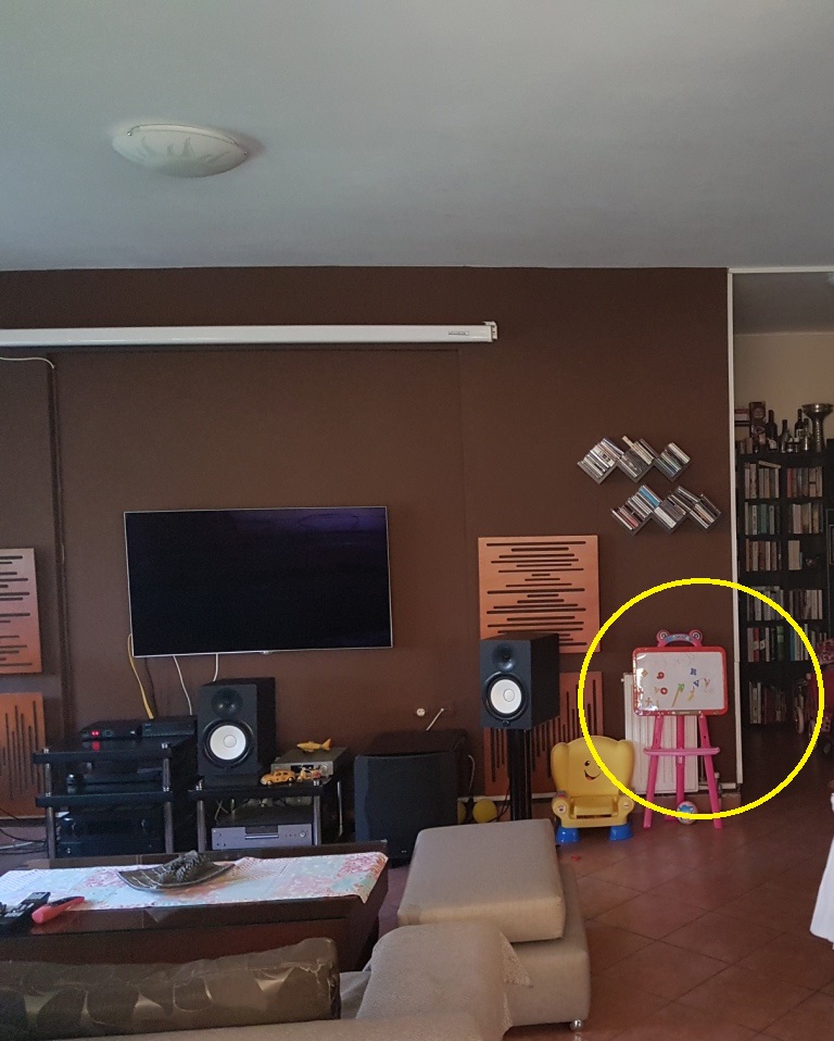

Ερώτηση: δεξιά απο το δεξί ηχείο τι υπαρχει; βλέπω δεν εχει πρώτη ανακλαση στα σίγουρα...
Το cross που το εχεις;
Ε...όχι και δεν έχει πρώτη ανάκλαση.:roflmao::roflmao:

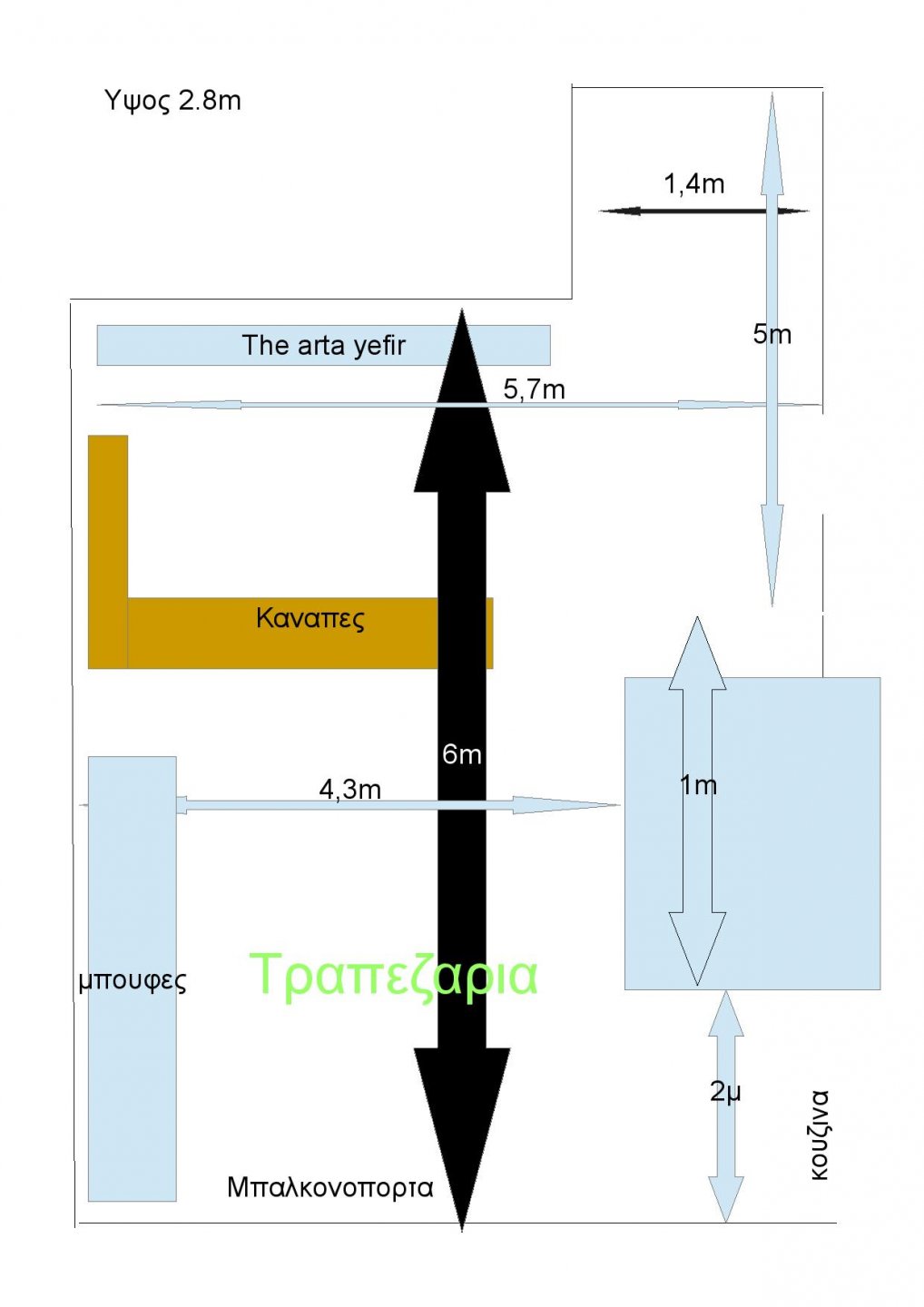

Δεξια ειναι ανοιχτος ο χωρος δεν υπάρχει ανακλαση .
Θα ανεβασω σχεδιάγραμμα του χωρου.

Κάνε δυο sweep L-R,, δηλωμένα Large και με το sub κλειστό (off)
[DOUBLEPOST=1502379327][/DOUBLEPOST]Απο 30Hz και πανω
