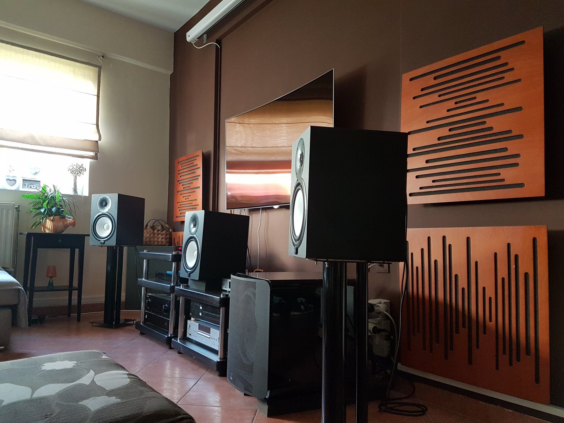

  • Αυτο το γαλάζιο κάτω δεξιά στο σχεδιάγραμμα, πάνω απο την κουζίνα τι ειναι; μπορείς να βάλεις φωτό περιμετρικά και μεχρι πίσω;
  • Εχεις μετρήσει σε ποιες γωνιές "μαζεύονται" τα προβλήματα; παίξε ενα τόνο στις συχνότητες που εχεις προβλημα και γύρνα γύρω γύρω το δωμάτιο με ενα ντεσιμπελομετρο και σημείωνε. Μην ξεχνάς τις πάνω γωνιές με το ταβάνι.
  • Περιμενω να μου πεις συχνότητα κρος του σαμπ, και τις μετρησεις με τα ηχεία δηλωμένα Large χωρίς sub.
Εσωτερική πισινα :roflmao::roflmao::roflmao:
Φωτο αργοτερα ...
Μετρήσεις πιθανον αυριο .
Το σαμπ ειναι κομμένο στα 80

59.582
145.956
το προβλημα ειναι στα 30-40 και 60-75 που σερνει ως τα 750 ms και θέλει μάζεμα
Εκτιμώ ότι το 30-40 είναι από την μεγάλη διάσταση του δωματίου και το 60-75 από το ύψος του ταβανιού.
Και τα δύο δε παλεύονται με ήπιες επεμβάσεις στο χώρο, θέλουν μεγάλης έκτασης (και αισθητικής αλλοίωσης) κατασκευές, που δε νομίζω ότι μπαίνουν στο χώρο σου, και δε βλέπω ιδιαίτερο λόγο να ξεκινήσεις την διαδικασία, καθώς οι χρόνοι αντήχησης είναι σχετικά λογικοί και με μικρό εύρος διαφοροποίησης στο φάσμα, άρα, άστα ως έχουν και παίξε συμμάζεμα με σοφτγουερ και συχνότητα κρος (δοκίμασε περί τα 60-70 με μικρό χάσμα μεταξύ σαμπ και δορυφόρων κι έφυγε αυτό το θέμα).
Από κει και πέρα, αν βάλθηκες να κάνεις κάτι, κάνε όποιο διαχυτή θες και σε βολεύει κατασκευαστικά, με μεγάλο συχνοτικό εύρος ή διαφορετικών περιοχών (όποιες θες, που στο σύνολό τους να πιάνουν το μέγιστο εύρος) και απλώς ριξτα μέσα στο χώρο, οπουδήποτε, τυχαία, όπου βολεύει κι όπου σου πει η κόρη σου, η γυναίκα, κανας περαστικός. Το τυχαίο δουλεύει καλύτερα. ;)

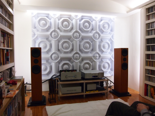

http://lazarakis-constructions.gr/products.php?cid=519
απο αυτήν την σελίδα πιο προτείνεις
