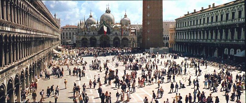

Το ζήτημα είναι ότι δεν μου απαντάει κανένας στο συγκεκριμένο ερώτημα που θέτω: με τις ρυθμίσεις που τον είδατε (όποιες και να ήταν αυτές), ο Topaz απέδιδε ρεαλιστικά φωτεινά ηλιόλουστα πλάνα, ναι ή όχι; Γιατί στα screenshots ο Sony μοιάζει εντελώς ψόφιος, χωρίς ίχνος από punch φωτεινότητας, θυμίζει προβολέα με 400-500 ANSI φωτεινότητα και ίσως να λέω και πολλά!
<o:p></o:p>
Παναγιώτη, όπως έχω αναφέρει σε προηγούμενο ποστ, ο Τοpaz δεν υστερούσε σε φωτεινότητα, μόνο σε χρωματική ισορροπία. Θα έλεγα ότι ήταν περίπου στα ίδια επίπεδα φωτός και χρώματος με το W9000, όπως ήταν ρυθμισμένοι.
Επειδή βέβαια -δικαιολογημένα ίσως- θέλεις και να βλέπεις αυτό που περιγράφουμε, θα έλεγα ότι έδειχνε περίπου όπως το συνημμένο παρακάτω. Πάντως στον πονεμένο τομέα «φωτογραφίες» θα έχουμε σύντομα πολύ σημαντικές εξελίξεις. Δε θέλω να λέω μεγάλα λόγια, αλλά είμαι σε συνεννόηση με τον Ανδρέα και το φωτογραφικό τημ για την εφαρμογή της μεθόδου που είχα προτείνει παλιότερα και -αν όλα πάνε καλά- το θέμα θα λυθεί μια και καλή!
<o:p> </o:p>
Ο IN82 υπερτερούσε σημαντικά και στους δύο τομείς. Δε θα έλεγα ότι έπαιζε καλύτερα με τελείως κλειστή ίριδα. Στις συνθήκες που τον είδαμε, η θέση «36» έμοιαζε να είναι η χρυσή τομή, με βάση τις δοκιμές που κάναμε. Βέβαια, σε δωμάτιο bat-cave, αυτό ίσως συζητιέται.
Πάντως λάβε υπόψη σου ότι βλέπαμε σε διάσταση ~90”. Τι θα γινόταν αν παίζαμε σε ><st1:metricconverter productid="100”" w:st="on">100”</st1:metricconverter>;
