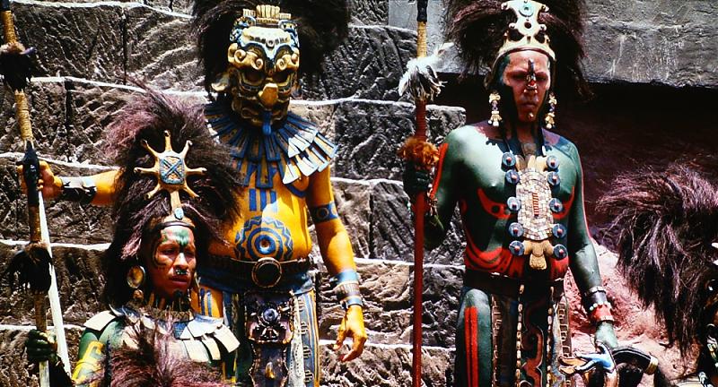

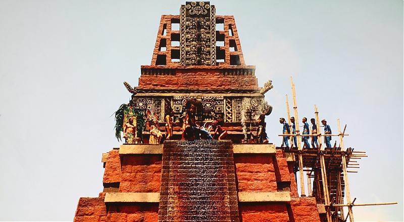

...που με χαρά θα σας προσκαλέσουν να συμμετάσχετε στα τοπικά έθιμα!
Αυτό το πλάνο αφιερώνεται ειδικά στο φίλο μου τον ΠΒ: είναι το μόνο πάτερν που έλλειπε από τη συλλογή του, η οποία πρέπει να θεωρείται πλέον ολοκληρωμένη! Πρόκειται για ένα ειδικό πάτερν για ρύθμιση του χρώματος αιματηρών σκηνών, εξαιρετικά κατάλληλο για ταινίες όπως "Ο σχιζοφρενής δολοφόνος με το πριόνι" :cool_11:
Για να μιλήσουμε και λίγο σοβαρά, αυτό σετ φωτογραφιών είναι όντως πολύ χρήσιμο για τη σύγκριση των δύο προβολέων, καθώς δείχνει έναν τροπικό ουρανό, με κάμποση υγρασία στην ατμόσφαιρα (δεν είναι καταγάλανος).
Στο Sony είναι εμφανέστατο ότι το χρώμα του ουρανου δεν είναι φυσικό.
Και στον ΙΝ82 όμως, το χρώμα δεν είναι ακριβώς αυτό που ήθελε να πει ο... σκηνοθέτης, καθώς ρέπει ελαφρά προς το γαλάζιο. Αυτό (δηλ. η ροπή του ΙΝ82 προς το γαλάζιο, λίγο ως πολύ σε όλες τις σκηνές) είναι κάτι που δεν το έχουμε σχολιάσει έως τώρα και πιστεύω πως αυτό οφείλεται στους ακόλουθους λόγους:
1) είναι σε μικρότερο βαθμό από το πρασινοκίτρινο του Sony
2) είναι ομοιόμορφο σε όλη την εικόνα
3) ήμαστε συνηθισμένοι στα "ψυχρά" χρώματα όπου είναι προρυθμισμένες οι περισσότερες τηλεοράσεις και μόνιτορς
Πρέπει να πω πάντως ότι η γαλάζια απόκλιση ίσως είναι περισσότερο έντονο σε αυτή τη σκηνή γιατί προέρχεται από δισκάκι Blu-Ray, ενώ το calibration των προβολέων έγινε με το HD-DVE, απ'ότι πληροφορήθηκα.
Οι υπόλοιποι πως θυμάστε τον ΙΝ82; Μπορείτε να επιβεβαιώσετε ότι όντως είχε μια πολύ απαλή γαλάζια χροιά στην εικόνα του;
