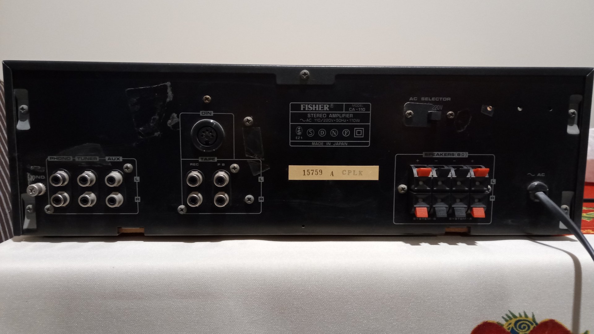

Καλησπερα!
Να ρωτησω κι εγω κάτι σχετικό και παρόμοιο!
Είναι προτιμότερο να συνδεσω 2 επιπλέον ηχεία ακριβώς ολόιδια με αυτά που έχω (Magnat 1002) μιας και ο ενισχυτής που έχω μου δίνει την δυνατότητα να το κάνω ή θα έχω καλύτερο ηχητικό αποτέλεσμα αν σύνδεσω ενα subwoofer? Να σημείωσω ότι ο ενισχυτής που έχω δεν είναι κανένα "τερας" σε watt (2x30). Παραθέτω και τις εξόδους του ενισχυτή.

Βάλε sub και όλα θα 'ναι καλύτερα.
Ο ενισχυτής σου είναι ασθενικός από κατασκευής και σήμερα ,λόγω παλαιότητας, ασθενικότερος.
Το θέμα είναι πως δεν έχεις έξοδο sub στον ενισχυτή, άρα πρέπει να ψάξεις subwoofer με high level input.

Σίγουρα ένα sub με τις εισόδους που αναφέρθηκαν, είναι ριψοκίνδυνο σε αυτόν τον πολύ παλιό ενισχυτή να συνδέσεις δεύτερο ζευγάρι ηχεία, ακόμη και τα Magnat θα του φαίνονται βουνό το καημενούλη...
Το high level input σημαίνει ότι από τις εξόδους του ενισχυτή το σήμα θα πάει σε ενεργό sub που θα κάνει το cross και από κει στα ηχεία, όλη η δουλειά θα γίνει με καλώδιο ηχείων αφού δεν έχει έξοδο subwoofer ο ενισχυτής.

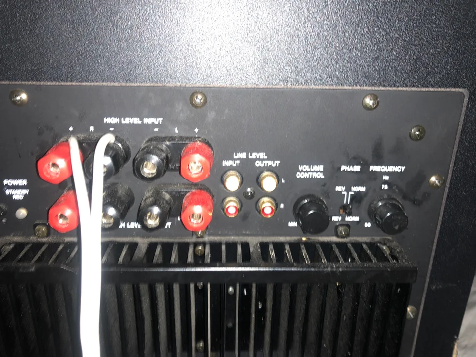

Tο high levτel input τι ακριβώς σημαίνει (και δεν εννοω την μεταφραση του) και πως ακριβώς θα βοηθησει?
Σημαίνει πως το sub παίρνει σήμα απ τις εξόδους ηχείων του ενισχυτή, κρατάει τις χαμηλές συχνότητες και επιστρέφει στα ηχεία τις συχνότητες πάνω απ τους 80hz .

Η σύνδεση όπως τώρα που τα καλώδια φεύγουν από τον ενισχυτή σου αντί στα ηχεία θα πάνε στο sub που έχει τις αντίστοιχες εισόδους για αριστερό/δεξί κανάλι και έπειτα από τις εξόδους του sub στα ηχεία, είναι πανεύκολο στο manual θα τα εξηγεί όλα.
Ο ήχος θα βελτιωθεί κατά πολύ αφού τις χαμηλές θα τις αναλάβει το sub και ο ενισχυτής θα παίζει πολύ πιο άνετα.

Αυτό σκεφτόμουν να έκανα κι εγώ! Αρα για να είμαι σιγουρος, μπαίνω στην διαδικασία να αγοράσω sub για να βελτιώσω τις χαμηλές συχνότητες ακι τον ηχο συνολικά? Και δευτερον υπαρχουν συγκεκριμένες προτάσεις που μπορείε να μου κανετε σχετικα με μοντέλα και που να ταιριαζουν στον ενισχυτη μου (έως 300 ευρω περίπου)?
Kάποιιο απο αυτά θα ταίριαζε στην συνδεση με τον ενισχυτή μου?

Aν το sub δεν έχει τέτοιες συνδέσεις, μην το βλέπεις καθόλου.
Να επισημάνω πως δεν είναι εύκολο να βρείς.
