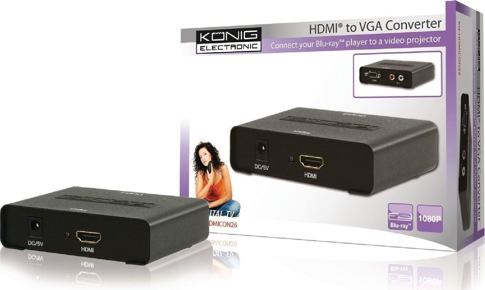

Μην ταλαιπωρείστε άδικα, δεν θα δουλέψει.
Θέλετε ή ένα καλώδιο VGA to VGA ή κάτι τέτοιο

......χρειάζεται κάτι που θα είναι ενεργό και όχι παθητικο (αντάπτορα).
Μανώλη μου, από τη στιγμή που αμέσως από κάτω λέει πως δουλεύει με μικρότερο καλώδιο, προφανώς έχει ενεργό και το μεταφράζει λάθος ως προσαρμογέα αντί μετατροπέα.

http://www.cosmodata.gr/product/299882/
Αυτο εχω, δεν ξερω αν κανει την ιδια δουλεια με αυτο που εστειλε ο μανωλης. Με κοντο καλωδιο μισου μετρου μου δουλευει. Να αναφερω επισης οτι το hdmi καλωδιο 10 μετρων το συνδεσα απο το λαπτοπ στην τηλεοραση και δειχνει κανονικα, οποτε σαν καλωδιο δεν εχει θεμα, γιατι μου περασε και αυτο απο το μυαλο. Δεν θελω να βαλω καλωδιο vga γιατι θα εχει μεγαλυτερο θεμα με την αναλυση απ οτι το δεκαμετρο hdmi. Καποιος μου ειπε οτι ο ανταπτορας μπαινει παντα στη πηγη αλλιως δεν δουλευει. Ισχυει αυτο;
Την ίδια δουλειά φαίνεται να κάνει.
Όπως διαπίστωσες και ο ίδιος, ισχύει.
Την ίδια δουλειά κάνει προφανώς. Η διαφορά είναι πως αυτό που έδειξε ο Μανώλης δέχεται εξωτερική τροφοδοσία ενώ το δικό σου κάνει χρήση των 5 Volts από το καλώδιο HDMI.
Εδώ θέλω να κοιτάξεις και να συγκρίνεις το 10μετρο HDMI με το κοντό.
Αν και τα δύο έχουν το pin των 5 Volts επάνω στο βύσμα.
Αν το έχει το μικρό ενώ δεν το έχει το μεγάλο, λογικό είναι να μην λειτουργεί ο μετατροπέας, αφού δεν τροφοδοτείται.
Κάτω δεξιά βλέπεις να γράφει μεν +5 V αλλά το Pins από μέσα δεν υπάρχει.
