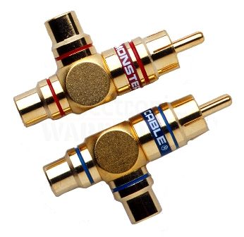

οπα τωρα το παρατηρησα καλα.το ιδιο ακριβως εχω και εγω της monster.το ειχα παρει πιο μετα για να να συνδεσω με ασπρο/κοκκινο και τισ 2 υποδοχες τoυ sub μου.οποτε θα χρειαστω αλλο ενα σωστα?και οσο καλωδιο χρειαστει για το που θα το βαλω στον χωρο μου.

Με ενα ανταπτορα ala νικ , ταιζεις τα δυο σαμπ με σημα.

http://www.cable-shop.gr/29837.html κατι τετοιο ενοεις σωστα?καταλαβα.τοσο απλο που δεν το σκεφτηκα καθολου.ισοσταθμηση αν καταλαβα καλα μπορω να την κανω αυτοματα με το ypo(μικροφωνακι του av)

οχι , μιλαμε για τον ανταπτορα , που βλεπουμε πιο πανω.Απο εκει και μετα κανε οτι μπορεις με το ypao, αν εννοεις αυτο.

ypao εφαγα ενα α!!!μαλλον φταιω εγω δεν σου ειπα ακριβως.αυτον τον ανταπτορα τον εχω ηδη.καλα ως εδω.το θεμα ειναι το χρησιμοποιουσα και τα 2 rca σε ενα μονο sub.μου λες το εξης τωρα....να μοιρασω ενα καλωδιο rca στο ενα sub και ενα καλωδιο στο αλλο.στην τελικη θα χρησιμοποιω μια εισοδο στο καθενα.δεν ανακατευομαι καθολου με input kai output tvn 2 ενεργων sub.απορια πρωτη.στη ουσια τα 2 sub σε ισχυη θα αποδιδουν οσο ενα sub. αφου δεν μπορω να εκμεταλευτω και τις 2 εισοδους εκαστο.δευτερη απορια.το λινκ που σου εδειξα αν φυγουν με αυτον τον ανταπτορα 2 καλωδια δεν θα παιξουν και τα 2 sub ?sorry αν σε ζαλιζα και αν τα εχω κανει σαλατα στο μυαλο μου

Βάζεις τον ενα αντάπτορα της φωτογραφίας στην έξοδο sub του ενισχυτή σου.
Με ένα καλώδιο συνδέεις τη μια έξοδο του αντάπτορα με το ένα sub και με ένα δεύτερο καλώδιο τη δεύτερη έξοδο του αντάπτορα με το άλλο sub.

Αν χρειάζεται να χρησιμοποιήσεις 2 sub, τότε με τον αντάπτορα που σου έδειξα πριν, συνδέεις την έξοδο του ενισχυτή στην είσοδο του αριστερού καναλιού του κάθε sub.
