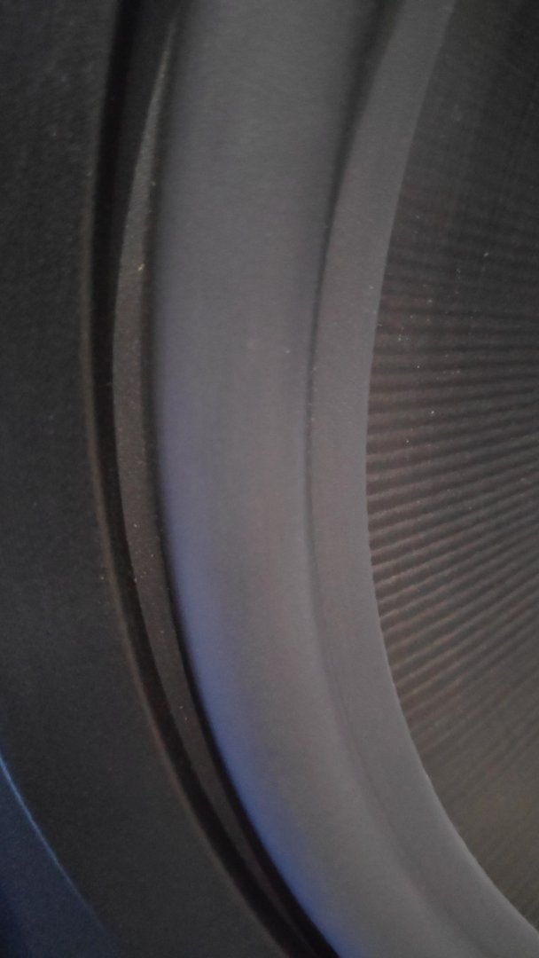

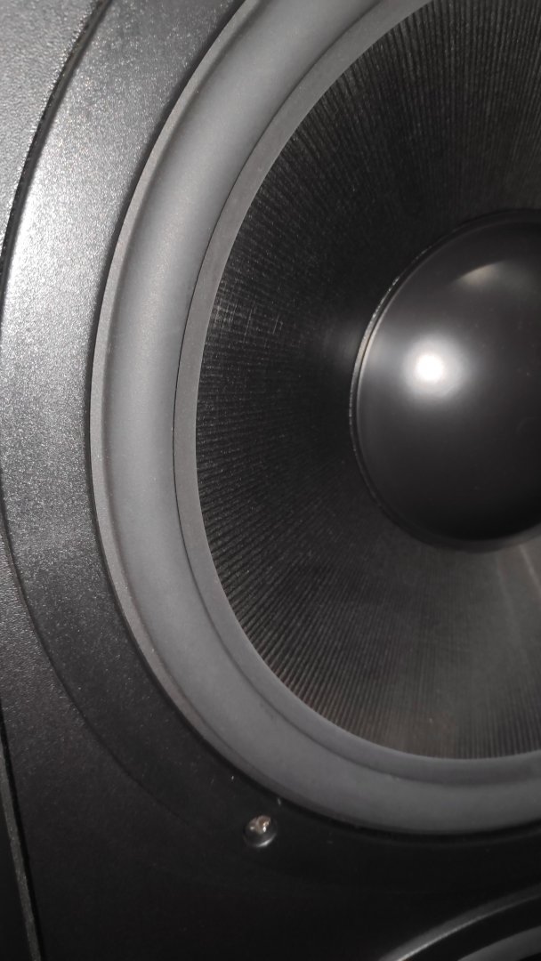

Τα καμάρια μου (klipsch klf30) κλείνουν περίπου 20 χρόνια λειτουργίας και θα ήθελα να με συντροφεύσουν τουλάχιστον για άλλα τόσα. Με ποιο τρόπο λοιπόν μπορώ να συντηρήσω την ανάρτηση των γουφερ?

Αν ειναι rubber και οχι foam, μπορεις να τα περασεις με ελαχιστο silicon oil με ενα βαμβακι.
Ακομα και τα ραμπερ ομως εχουν ημερομηνια ληξης.

Οπως είχει γραφεί κάποτε στο αβουσάιτ:
κατά τον Μιλανάκη , "γέλη σιλικόνης". Την ζητάς στα φαρμακεία (νομίζω την χρησιμοποιούν μετεγχειρητικά για να μην μένουν σκληρές ουλές).
Σε ουλή την έχω χρησιμοποιήσει και ήταν αποτελεσματική. Σε μεγάφωνα την χρησιμοποίησα επίσης μία φορά, αλλά δεν έχω με τι να συγκρίνω ωστε να αξιολογήσω.

οι ελαστικές αναρτήσεις δεν είναι όπως το foam ...να πολυμερίζονται και να σπάνε.....

Το μόνο που χρειάζονται οι ελαστικές αναρτήσεις , είναι απουσία επαφής με τον ήλιο , και γενικά όσο γίνεται λιγότερο φυσικό φώς .
Αν υπάρχει τρόπος να καλυφθούν με κάποιο πανί , ώστε να είναι πάντα σε σκοτεινό και σχετικα΄ζεστό μέρος δεν θα πάθουν το παραμικρό.

Το πολύ φώς από τον ήλιο που έχουν όλα τα Ελληνικά σπίτια και κάνει τις λευκές πλαστικές συσκευές να κιτρινίζουν , ταλαιπωρεί και τις αναρτήσεις των γουφερς.
Αν τα έχεις με την σίτα φορεμένη μόνιμα , μειώνεις την ακτινοβολία που τρώνε.

Νομίζω εξαρτάται. Στα παλιά KEF συνήθως δείχνουν ακούραστες. Εχω δεί όμως σπασμένες ελαστικές αναρτήσεις σε Philips (που ήταν καλά μεγάφωνα).

απλά μια αλοιφή δεν θα αλλάξει κιόλας τις ιδιότητες ενός υλικού...

Είναι εντελώς λάθος η χρήση βαζελίνης και λοιπόν λιπαντικών. Αλλοιώνει τα χαρακτηριστικά της ανάρτησης και επιπλέον μαζεύει σκόνη που δεν απομακρύνεται, με αποτέλεσμα την γρηγορότερη καταστροφή του μεγαφώνου.
Όσο μπορείς το προστατεύεις από ηλιακή ακτινοβολία και τέλος.

απο φωτο μοιαζει με foam.
προστασια απο το φως και οσο βγαλει.
η αλλαγη του δεν ειναι ευκολη και δεν δημιουργει προβληματα.
αν ειναι rubber δεν παθαινει τιποτα.

Ε ναι, αυτό λένε οι θιασώτες της "λίπανσης" - οτι μαλακώνει αναρτήσεις που αλλιώς θα ξεραίνονταν με την πάροδο του χρόνου.
Δεν έχω άποψη. Σε κάτι αρχαία KLH που είχα χρησιμοποιήσει τη γέλη σιλικόνης πάντως, ο ήχος έστρωσε εμφανώς. Αλλά δεν έχω μετρήσεις, ενώ ήταν και κροσαρισμένα προς τα κάτω σε σαμπ, αρα δεν ξέρω τι επηρεάστηκε στις χαμηλές οκτάβες.

Το refoaming δεν αλλοιωνει σχεδόν πάντα την ηχητική υπογραφή του ηχείου;
Οχι. Για να αλλαχθεί σημαίνει ότι κάτι είχε πάθει. Άρα δεν έπαιζε όπως έπρεπε. Όταν το αλλάζουμε ,ο ήχος αλλάζει προς το καλύτερο, αφού δεν παίζει πλέον με φθαρμένα.
