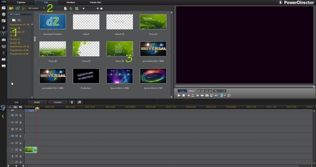

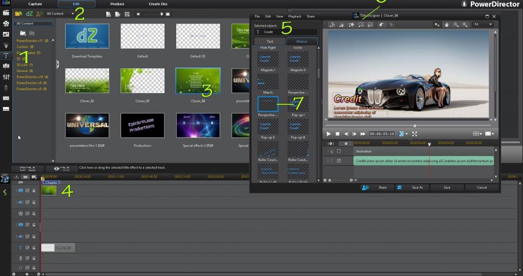

Στην επιλογή 1 =κλικαρουμε το Τext-επιλογη 2 =all content - κι επιλέγουμε το template 3 με την ονομασία clover...
To συρουμε στην timeline ...
Αν δεν το εχουμε στην καρτελα all content,με μια απλη εγγραφη στην cyberlink μπορουμε να το κατεβασουμε ,οπως και πολλα αλλα ακομη....
exile
Videocameras
6.086
4.515

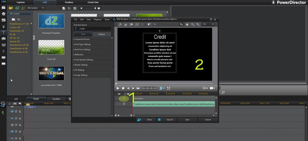

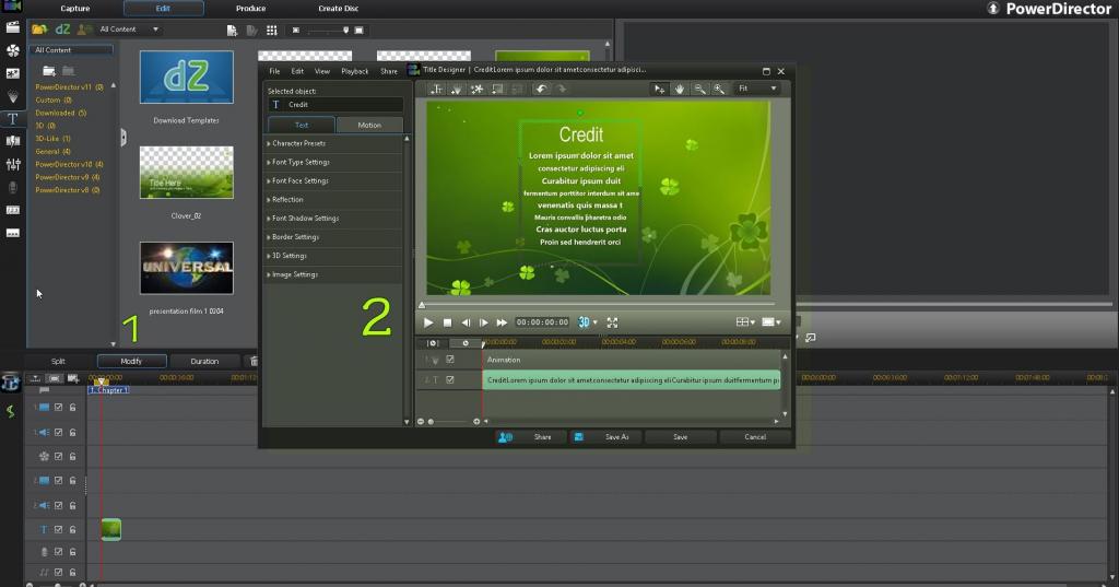

Κλικαροντας πανω στην timeline έχουμε την εμφάνιση =1 Modify
Κάνουμε κλικ και ανοίγει ενα ομορφουλικο παραθυράκι όπως φαίνεται στην επιλογή 2...

Δεν πανικοβαλομαστε...:D
Αποεπιλέγουμε (ξετικάρουμε) το κουτάκι 1 και ως δια μαγείας στην επιλογή 2 έχουμε μόνο μαύρη μαυρίλα...

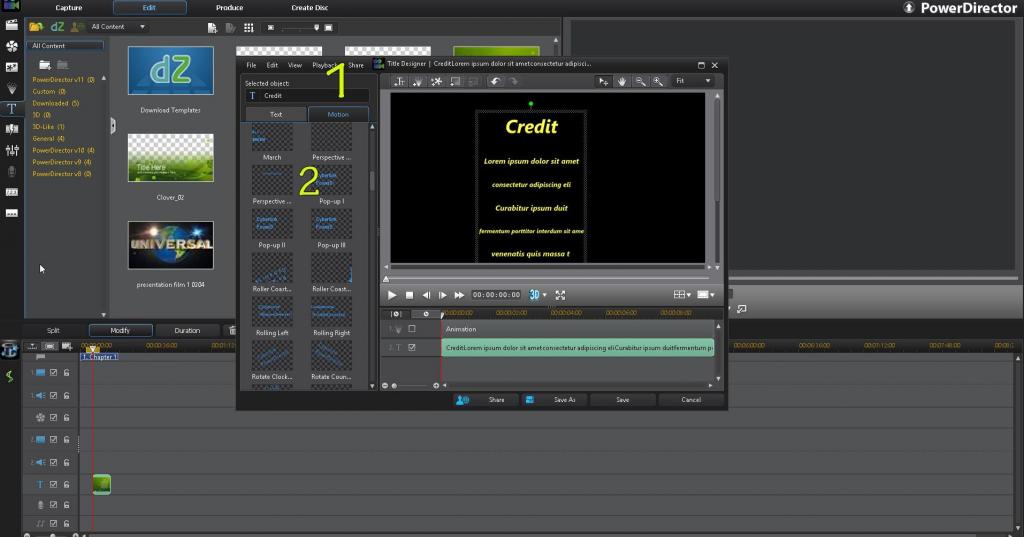

Στην επιλογή 1= motion επιλέγουμε το 2 =perspective ,είναι αυτό που μας δίνει το star wars effect...
Λιγουλάκι παρακάτω είναι και το απλο scroll-up ...

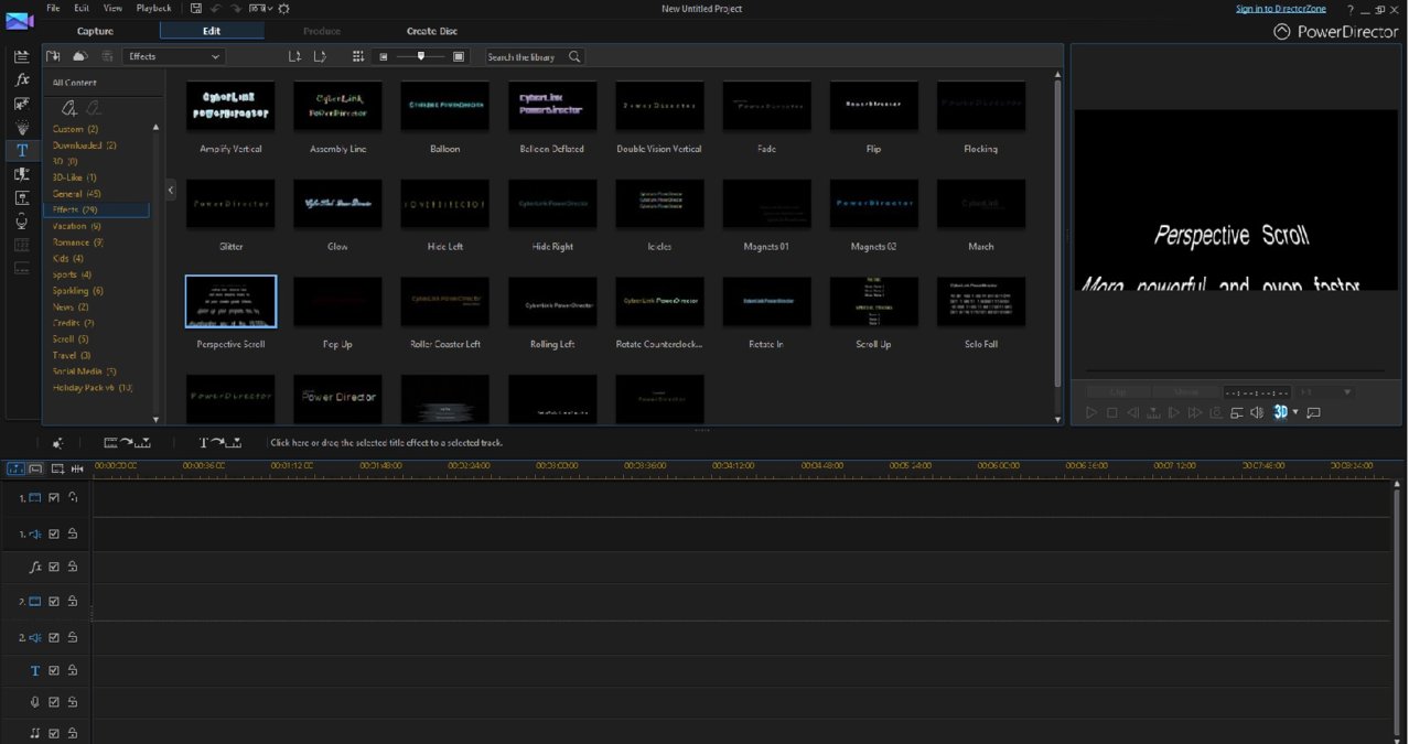

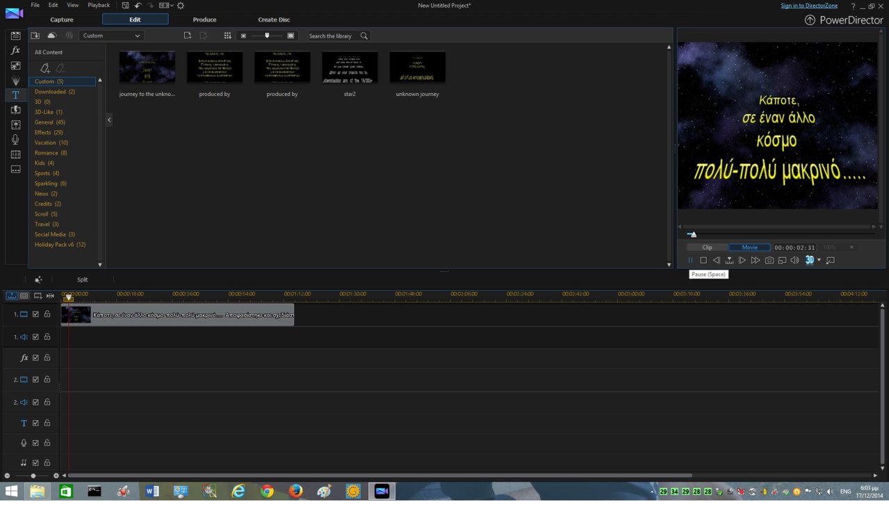

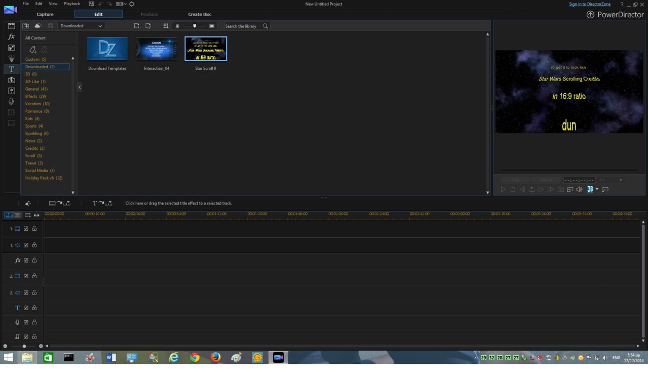

Αρχικά, μέσα στα διαθέσιμα templates, που πάνε μαζί με τον PowerDirector 13 Ultra, υπάρχει το λεγόμενο Perspective Scroll, που το βρίσκεις στο Title Room (αυτό που αριστερά συμβολίζεται με κεφαλαίο "T") και στην επιλογή "Effects", στην οποία υπάρχουν σχεδόν 30 templates, όλα να δίνουν τη δυνατότητα στον χρήστη να βάλει δικό του κείμενο στο εισαγωγικό βίντεο:
Ακόμα, μπαίνοντας στη βάση δεδομένων της Cyberlink, υπάρχει για κατέβασμα από τους χρήστες του PowerDirector (δεν ξέρω αν ισχύει για όλες τις εκδόσεις του) ακόμα ένα παρόμοιο template με "προοπτική ανακύλιση κειμένου" στην οθόνη (perspective scrolling), παρόμοιο με το παραπάνω, αλλά το φόντο του είναι πιο θεαματικό, αφού, αντί για το μαύρο του προηγούμενου, έχει το αχανές διάστημα με τα αστέρια και τα γαλαξιακά νέφη. Είναι το Star Scroll II:
Με βάση αυτά τα δύο, έφτιαξα δυο - αρχικά - βιντεάκια, ένα για κάθε template, από τα οποία θα διαλέξω αυτό που θα μου αρέσει περισσότερο. Ιδού:
και
Αλλά όπως είπα, είμαι ακόμα στην αρχή και σίγουρα θα χρειαστώ περισσότερη βοήθεια. Π.χ., θα χρειαστώ (μάλλον) βοήθεια για το πώς θα μπορέσω να εισάγω ήχο μόνο στο συγκεκριμένο εισαγωγικό βίντεο, ώστε να μπορέσω να εισάγω άλλον ήχο (ας πούμε μουσικό background), πίσω από τον κανονικό ήχο που θα περιέχει το κανονικό βίντεο,αυτό που θα ακολουθήσει μετά την εισαγωγή.

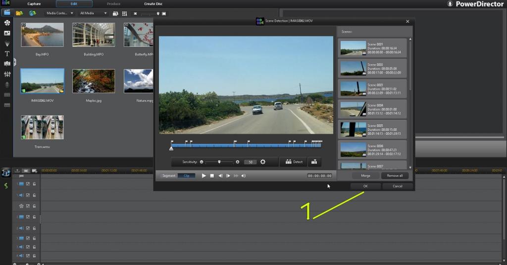

To P.Director στην επιλογή Edit δίνει την δυνατότητα για ανίχνευση σκηνών =1 στο αριστερό κουτάκι όπου κάνουμε κλικ...
Ανοίγει ενα παράθυρο που παρακολουθούμε την διαδικασία (ειναι πολύ γρήγορη) και κάνουμε οκ

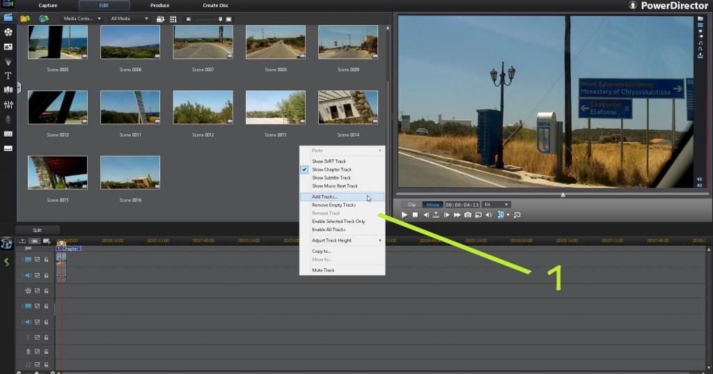

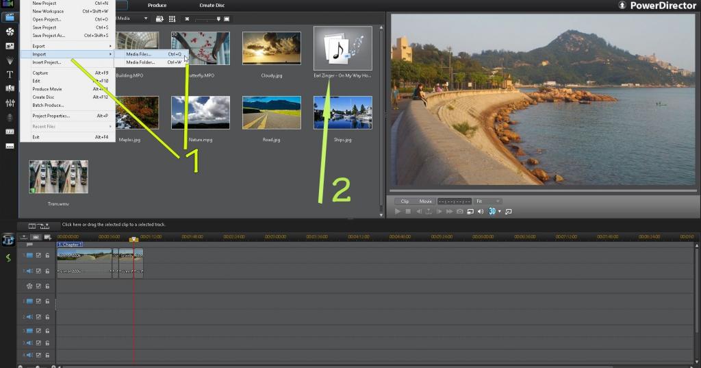

Για να εισάγουμε έναν διαφορετικό ήχο από αυτό που ήδη υπάρχει μέσα στις σκηνές μας,απενεργοποιούμε -αν θέλουμε -όπως είδαμε τον ήχο ή με την διαδικασία που βλέπουμε- επιλογή =1 εισάγουμε ήχο (με τον ίδιο τρόπο που εισάγουμε βίντεο)...
Στην επιλογή= 2 βλέπουμε το αρχείο μας μέσα στο library...
Αν ξαφνικά η οθόνη μας "οδηγήσει" σε παρόμοιο παράθυρο όμοιο με το παρακάτω,κάνουμε κλικ στο media content (επιλογή 1) και οδηγούμαστε στην προηγούμενη καρτέλα...

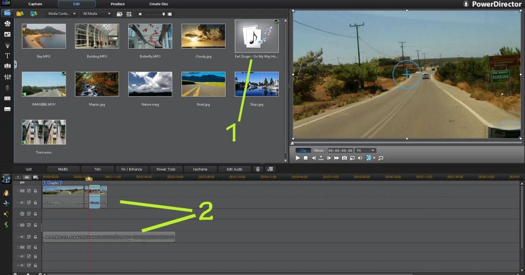

Εδώ με drag & drop εισάγουμε το αρχείο ήχου στο timeline ...
Το συγκεκριμένο έχει μεγαλύτερη διάρκεια από το βίντεο,οπότε έχουμε μερικές επιλογές ...
Ή να το σύρουμε πίσω πιάνοντας από την άκρη στο ύψος του βίντεο ή όπως βλέπουμε στην επιλογή 2 να "παίξουμε" με τους μικρούς κύκλους που περιέχουν,ανεβάζοντας τους ή κατεβάζοντας τους ,αν θέλουμε δυνατό ή καθόλου ήχο στο βίντεο...
Ακόμα και ν'ακουμε τα 2 αρχεία...ένα δυνατά κι ένα πιο χαμηλά ,μια μουσική για παράδειγμα...
Επίσης μπορούμε με δεξί κλικ όπως βλέπουμε στην φωτο να προσθέσουμε αρχεία βίντεο ή ήχου ...

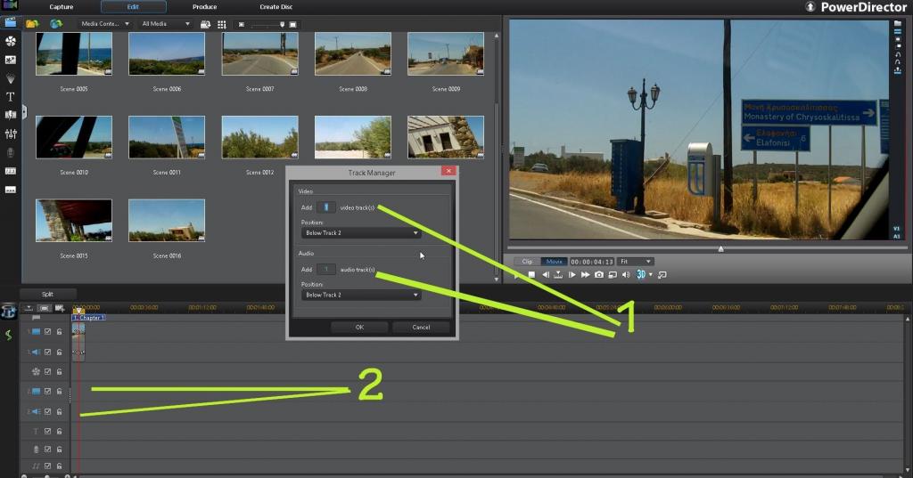

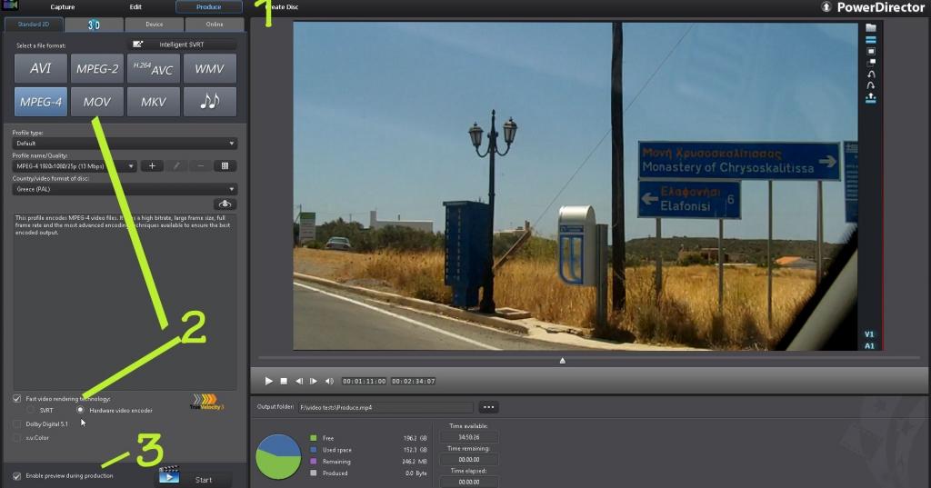

Στην επιλογή 1 μπορούμε να προσθέσουμε βίντεο ή ήχο και σε ποια θέση θέλουμε...
Στην επιλογή 2 αντίστοιχα με drag & drop εισάγουμε τα αρχεία μας στα αντίστοιχα εικονίδια στο timeline...
Και τελος στην επιλογή Produce ,ανάλογα με το είδος βίντεο που θέλουμε να αποθηκεύσουμε ,μας δίνεται η δυνατότητα να εκμεταλλευτούμε το hardware video encoder (hardware accellaration) ανάλογα με την κάρτα γραφικών που διαθέτουμε...
Υποστηρίζονται και η Nvidia (cuda) και η AMD (ATI -Opencl)...

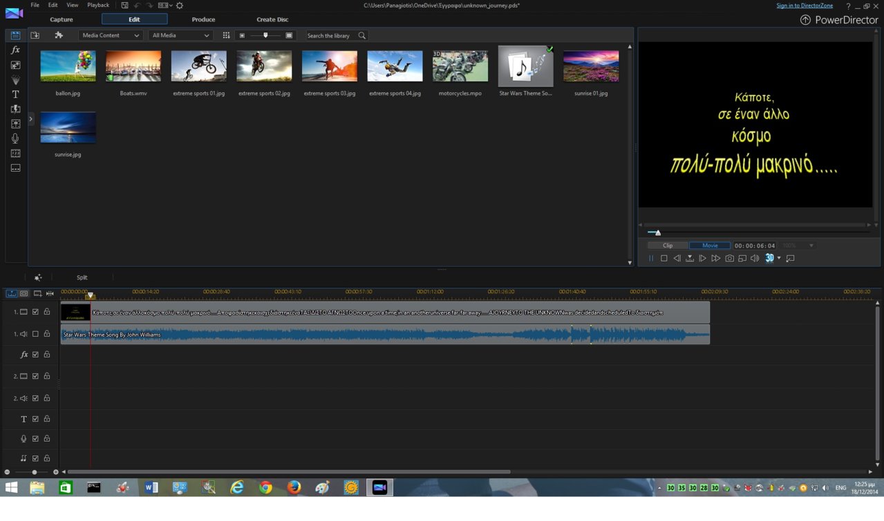

Ακολουθώντας τις συμβουλές σου (ευχαριστώ!), προχώρησα ένα βήμα παραπέρα και "κόλλησα" πάνω στο αρχικό βιντεάκι τον ήχο που ήθελα, βάζοντάς τον στο time line, κάτω από το βίντεο, κανονίζοντας μάλιστα να έχουν και τα δύο την ίδια διάρκεια (περίπου 2 λεπτά και κάτι)
Μετά, δοκίμασα να δω αν είχε ή όχι επιτυχία το εγχείρημα, κάνοντας ένα preview στο σωσμένο βιντεάκι. αυτό που παρατήρησα είναι ότι δεν άκουσα καθόλου ήχο από τα ηχειάκια του υπολογιστή (βεβαιωμένα δουλεύουν με τα άλλα προγράμματα).
Μήπως το preview δεν επιτρέπει να ακούγεται ο ήχος, που έχει "κοτσαριστεί" στο time line?
Αν ναι, πώς θα μπορέσω να βεβαιωθώ ότι αυτό που φτιάχνω βλέπεται και ακούγεται όπως το θέλω?
Αν όχι, τί κάνω λάθος και δεν ακούω τον ήχο?
Να διευκρινήσω ότι τη δοκιμή του preview την κάνω και με τους δύο τρόπους, είτε κάνοντας preview στο Clip είτε στο Movie. Το δεύτερο το δοκιμάζω, είτε με το παραθυράκι στα δεξιά του προγράμματος, είτε - κάνοντας διπλό κλικ πάνω στο παραθυράκι - σε πλήρη οθόνη. Και φυσικά, βεβαιώνομαι ότι ο ήχος στο πρόγραμμα είναι στο φουλ.
Η εικόνα του project:
Θενκς μετά πολλών βερυματσίων και πάλι.

Να συμπληρώσω ότι, προκειμένου να βεβαιωθώ, μπήκα στο μενού της "Παραγωγής" (Production) και έσωσα το συγκεκριμένο βιντεάκι, δίνοντάς του ένα τυχαίο όνομα, σε έναν από τους άλλους σκληρούς δίσκους του υπολογιστή μου. Μετά δοκίμασα να το αναπαράγω, αλλά πάλι ήχο δεν είχα.
Τελικά, παρατήρησα ότι δεν είχα τικάρει το νταμάκι με τον ήχο στο time line, που αντιστοιχεί στο audio track, οπότε φυσικά ήταν αδύνατο να αναπαραχθεί ο ήχος.
Το τικάρισα και, ώ του θαύματος, ο ήχος ήταν παρών, πλέον.
