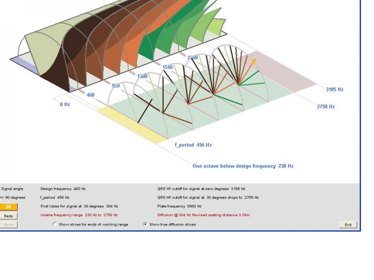

Mπορείς να γλιτώσεις κάποιο από το απαιτούμενο βάθος χρησιμοποιώντας μια πρακτική μετατόπισης της φάσης, όπως περιγράφεται στο Acoustic absorbers and diffusers: theory, design, and application By Trevor J. Cox, Peter D'Antonio. Αυτό γίνεται προσθέτωντας μια σταθερά (V) στην εξίσωση:
Depth = ((well position)^2 + V ) mod N
Αυτό ισοδυναμεί με τη μετακίνηση του πυθμένα των πηγαδιών κάτω, κατά τις μονάδες βάθους που ορίζονται από αυτή τη σταθερά. Όταν αυτή η διαδικασία προκαλεί ένα πηγάδι να φτάσει το πλήρες βάθος του σχεδίου, ο mod operator το αναγκάζει να γυρίσει σε ένα πηγάδι μηδενικού βάθους.
Με αυτό τον τρόπο, μπορείς να φτιάξεις λειτουργικά πάνελ με μικρότερο βάθος ή με το ίδιο βάθος, που όμως φτάνουν πιο χαμηλά.
Προσωπικά έφτιαξα QRD diffuser πάνελς N13+4 , (το +4 είναι η μετατόπιση φάσης) πριν λίγο καιρό, με σχεδιαστικό βάθος 23 εκ. που ξεκινάν το scatering από τα 230hz, το πραγματικό diffusing από τα 460hz, φθάνουν μέχρι τα 3185hz και θέλουν minimum απόσταση ακρόασης 3,4m., που ευτυχώς την έχω...

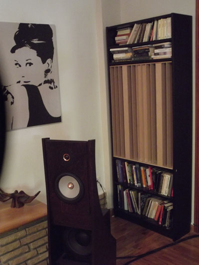

Να μια φωτό από το ένα, αλλά δεν τα έχω βάψει ακόμα, ήθελε και μια μικροεπεμβασούλα η βιβλιοθήκη αλλά το είχα υπολογίσει και χωράει just!
Για τα helmholtz η καλύτερη λύση είναι με σωλήνα κατασκευών pvc.

Άψογο! Μία ιδέα που έχω είναι αν να μπεί στην πλάτη του QRD βαρύ βινύλιο + πετροβάμβακας αντί για ξύλο ώστε να δουλεύει και σαν μπασοπαγίδα. Αυτό θα χάλαγε τη διάχυση στο υπόλοιπο φάσμα;
2.412
2.566
Mπορείς να βάλεις και πίσω, ακόμα και μέσα στα πηγάδια πετροβάμβακα αν θες, χωρίς πρόβλημα στη διάχυση... λένε πως έτσι σταματάνε και τυχόν συντονισμοί των επιφανειών και είναι πιο σωστό. Εγώ πάντως επειδή τα έβαλα εκεί που τα έβαλα, δεν ήθελα να απορροφάει σχεδόν τίποτα, πέρα από μια μικρή εκ φύσεως απορρόφηση που κάνει επειδή λειτουργεί κι ως ρεσονατορ...
Αλλά δεν μπορώ να πω ακριβώς και με σιγουριά τίποτα αφού δεν έχω ακόμα μικρόφωνο!! Πάντως ηχητικά, είναι καλύτερα με αυτά, παρά χωρίς...

αλεξη στις γωνιες πισω απο τα ηχεια τα εβαλες;
νομιζα οτι μπαινουν στην πρωτη ανακλαση.
η λογω διπολων;

Ναι στις βιβλιοθήκες πίσω από τα ηχεία, λόγω διπόλων, κάνω δοκιμές γενικά...:619:

μηπως ειναι καλυτερα στην πρωτη ανακλαση;
H αποτελεματικότητα των qrd εξαρτάται και από τη γωνία που προσπίπτει το ηχητικό κύμα. Αν το σήμα καταφθάνει σχεδόν παράλληλα ως προς τον διαχύτη (περίπου δηλαδή όπως στα σημεία πρώτης ανάκλασης) τότε η συμπεριφορά του προσεγγίζει απλή επίπεδη ανακλαστική επιφάνεια. Είναι κι αυτός ένας λόγος που τους βλέπεις συνήθως πίσω από τη θέση ακρόασης, απέναντι ακριβώς από τα ηχεία. Απλά στη δική μου περίπτωση των δίπολων, το απέναντι από τα ηχεία μπορεί κάλλιστα να είναι και πίσω τους...επίσης σκέψου πως εγώ θέλω ζωντανό μέτωπο στη πλευρά των ηχείων και νεκρό πίσω από τη θέση ακρόασης, γι αυτό κι επελέγη η συγκεκριμένη θέση.
