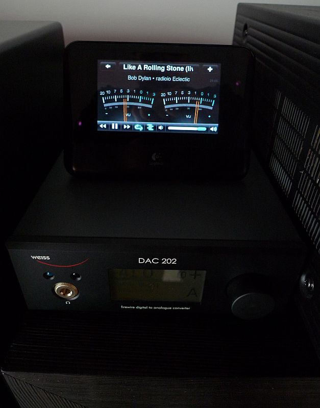

Έχω το Touch και σύντομα θα πάρω ακόμη δύο.
Σε μινιμαλιστικό setup με ενεργά ηχεία, το συνδέω αναλογικά με τα ενεργά Tannoy Precision 6d και τέλος. Ο έλεγχος της έντασης από το Touch με το τηλεκοντρόλ του.
Σε πιο hiend σύστημα, συνδέω το Touch με το Weiss Dac202 κι από εκεί στα ενεργά Martin Logan Purity. Ο έλεγχος της έντασης από το τηλεκοντρόλ του Weiss Dac202 που εκτός από dac λειτουργεί και ως προενισχυτής.

Σε ευχαριστώ πολύ για το χρόνο που έδωσες για να βάλεις και φωτογραφίες. Θα ήθελα να δοκιμάσεις να σχολιάσεις πόσο ποιοτικό είναι το dac του squeeze (υποθέτωντας ότι συνδέεις κατευθείαν ενεργά ηχεία) λέγπνταςι πόσα θα έδινες για ενεργά ηχεία; (με άλλα λόγια μέχρι τι αξίας ηχεία υποστηρίζει το dac του?)

To dac του Touch είναι αξιοπρεπές. Κοινώς, τη δουλειά σου την κάνεις μια χαρά, χωρίς να χρειάζεσαι εξωτερικό dac.
Για μέχρι 500 ευρώ ενεργά ηχεία πιστεύω καλύπτεσαι από την ποιότητα του ενσωματωμένου dac.
