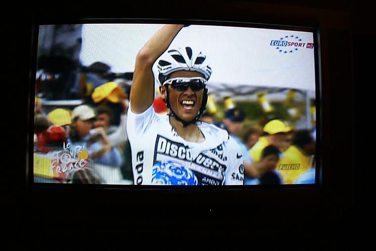

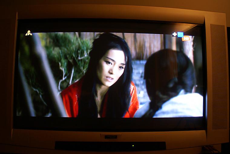

Επιτέλους! Σήμερα έφτασε στα χέρια μου η γνήσια μόντουλα του Cyfra+ και επιτέλους άνοιξαν όλα τα κανάλια υψηλής ευκρίνειας του μπουκέτου στον Humax 2000! :119:
Τα τρία που υπήρχαν εδώ και καιρό, δηλαδή τα Canal+filmHD, Canal+sportHD και National GeographicHD καθώς και οι δύο νέες αφίξεις, τα HBO-HD και EurosportHD! Ειδικά το EurosportHD είναι όλα τα λεφτά για τα γούστα μου, γι’ αυτό και μόνο αξίζει να κρατήσω τη μόντουλα του Cyfra+! :114: Το EurosportHD ξεκινά επίσημα από μεθαύριο, αλλά ήδη από σήμερα φαίνεται κλειδωμένο στον Humax 2000 με Viaccess.
Όσοι έχετε τον Humax 2000 και θέλετε να δείτε τα κανάλια υψηλής ευκρίνειας του Cyfra+, ο μοναδικός τρόπος είναι να βάλετε τη γνήσια μόντουλα, διαφορετικά θα σπάσετε τα νεύρα σας και δεν πρόκειται να καταφέρετε τίποτα! :116:
Να χ@σω τις ιδιοτροπίες του Humax!!! :141:
