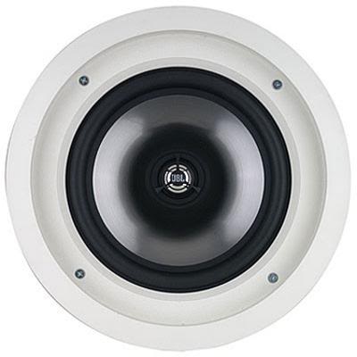

Μπορείς να βάλεις 4-6 ηχεία οροφής , 8ιντσα για να εχεις καλο μπασάκι και ομοιόμορφο ήχο σε ολη την αίθουσα.
Φυσικά εχουν καπάκι , που μπορεί να βαφτεί.

"Μπορείς να βάλεις 4-6 ηχεία οροφής" --> ΟΚ, ευχαριστώ!
Έχεις κάποια συγκεκριμένα υπ' όψιν σου, επίσης πώς οδηγούνται αυτά;

Επειδή οι χώροι περικλείονται αναγκαστικά από μεγάλες ανακλαστικές επιφάνειες, ο βέλτιστος τρόπος τοποθέτησης ηχείων είναι στη οροφή (μεγάφωνα να κοιτούν προς τα κάτω), και μάλιστα πρέπει να είναι όσο γίνεται πιο πολλά και διεσπαρμένα. Μια λύση σε αυτό είναι τα μεγάφωνα των 100V, ώστε ο ενισχυτής να βλέπει κανονικό φορτίο.
