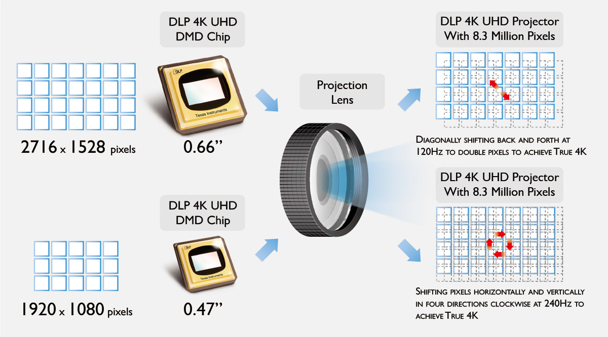

Μέχρι στιγμής οι μόνοι προβολείς που είναι καθαροί 4κ δεν άλλοι από τους Sony και τους Jvc.
Οι dlp δεν έχουν καθαρό 4Κ και τον λόγο τον έχω αναλύσει εδώ.
Επίσης η υπόλοιποι κατασκευαστές αποκαλούν τους προβολείς τους ως 4Κ επειδή μπορούν να προβάλουν 8.3 εκ εικονοστοιχεία (3.840x2.160=8.294.400). Φυσικά αυτό δεν σημαίνει ότι έχουμε με αυτόν τον τρόπο ένα προς ένα pixel mapping.
Η τεχνολογία LCD όπως π.χ. οι Epson, έχουν ένα panel με ανάλυση 1.920x1.080, Για την προβολή περιεχομένου ανάλυσης UHD γίνεται μετατόπιση των pixels κατά μισό (pixel), δημιουργώντας με αυτόν τον τρόπο περισσότερα pixels και συνεπώς μια αυξημένη ανάλυση στην εικόνα.
Η τεχνολογία Dlp αυτήν την στιγμή έχει δυο διαφορετικές προσεγγίσεις με δυο διαφορετικά panel. Το ένα είναι διαγώνιου 0.66’ (BTP) και ανάλυσης 2.716x1.528 και το άλλο είναι διαγωνίου 0.47’(TRP) με ανάλυση 1.920x1.080.
Στην πρώτη περίπτωση γίνεται μια μετακίνηση διαγώνια ενώ στην δεύτερη περίπτωση η κίνηση αυτή είναι κυκλική. Παραθέτω αντίστοιχη εικόνα.
Η δεύτερης γενιάς DMD κατάφερε και μειώσει το φωτοστέφανο που υπήρχε εκτός της προβαλλόμενης εικόνας.
Όμως εάν θέλουμε να αναλύσουμε τις δυο αυτές υλοποιήσεις της TI η πρώτη έχει καλύτερο CR (contrast ratio). Αυτό οφείλεται στο μεγαλύτερο dmd, το pixel pitch και φυσικά την διαφορετική τεχνολογία (BTP vs TRP).
