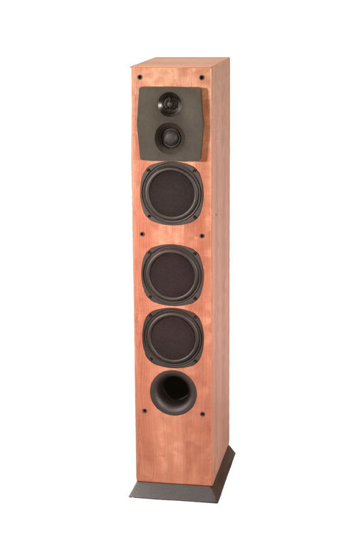

- έχω τα κάτωθι μεταξύ άλλων , και ο κατασκευαστής προτείνει να είναι το αυτί στο ύψος του mid με το twiter ψηλότερα , και ύστερα από πειραματισμούς . . . ισχύει
phase technology pc 9.1
- το heresy παίζει ( με κλίση φυσικά ) και στο δάπεδο
- τα vandersteen ''παίζουν'' με τις κλίσεις . . . κλπ

- στα ηχεία που ανέφερα το κρος είναι στα 3,5k και όλα τα μεγάφωνα είναι στην ίδια φάση , εξ ού και το όνομα του κατασκευαστή ( πάντα σύμφωνα με τα λεγόμενά του )

- όχι Κώστα , 800hz με 3,5 k καλύπτει το mid και με ''βαρύ'' +over . . . 4ης τάξης
- τα 2 κάτω γούφερ παίζουν μέχρι 100hz , μετά το γούφερ κάτω από το mid συνεχίζει μέχρι τους 800 κύκλους . . . και μετά ως άνω

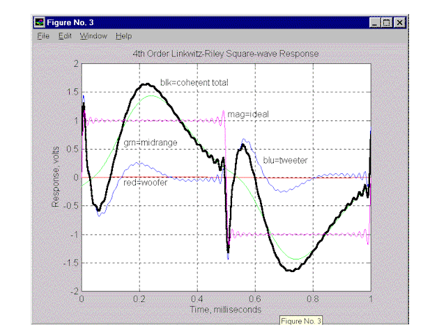

Δες τις προϋποθέσεις από εδώ και το σχεδιάγραμμα φάσης. Οι προϋποθέσεις συμπεριλαμβανομένων των ομοιοτήτων των μεγαφώνων, είναι εντελώς φανταστικά σενάρια.
Τέλος από δω, δες τα σχόλια για τις συχνότητες αποκοπής.
Σύνθετο θέμα, σύνθετη κι η κουβέντα. Οι 3,5 χιλιοκυκλοι είναι πολύ συνηθισμένη συχνότητα κρος για ηχεία 3 δρόμων, σχεδόν κλασσική επιλογή, τυπική και σε όλα τα ATC με το γνωστό υπέροχο μιντ τους. Το 4ης τάξης κρος είναι επίσης λογική επιλογή, ομοίως πολύ συνηθισμένη, ιδίως στα ενεργά κρος. Στο ηχείο σου τα 2 κάτω γουφερ είναι το ενσωματωμένο "σαμπ" ας πούμε. Αξιόλογο φαίνεται ως υλοποίηση, και δεν ξέρω καν ποιο είναι το "phase technology pc 9.1" που λες, ούτε έψαξα να το βρω, ούτε τη φίρμα γνωρίζω. Ούτε ενδιαφέρομαι να μάθω, ως ίσως κατάλαβες, αντιθέτως αυτά που ενδιαφέρομαι τα μαθαίνω. ;)
