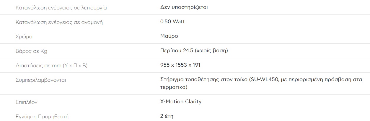

Από τα σπεκς συμπεραίνεται ότι σε κάποιες χώρες η τιβι συνοδεύεται από βάση για στήριξη στον τοίχο ("κολλητά" στον τοίχο). Μάλλον η Ελλάδα δεν συγκαταλέγεται σε αυτές.
Από την άλλη, θα πρεπε να ρωτήσω τον πωλητή πώς την είχε κρεμάσει στον τοίχο του καταστηματος.

Στον κωτσόβολο, για την συγκεκριμένη στα χαρακτηριστικά το αναφέρει πάντως,
43.727
79.272
Με το "περιορισμένη πρόσβαση στα τερματικά", τελειώνει κάθε χρησιμότητα.
Εκτός αν συνδέσεις σε όλες τις HDMI θέσεις καλώδια μπας και χρειαστούν. :biggrin:
