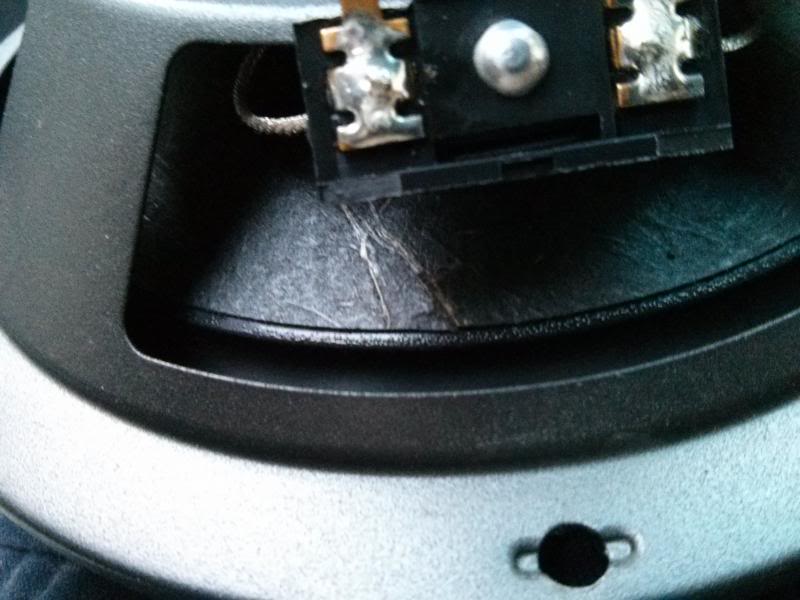

μάλλον δεν είμαι πολύ τυχερός νομίζω...
έβγαλα τα ηχεία σήμερα από το "παλιό" τουτού ώστε να τα έχω διαθέσιμα όταν θα έχω όρεξη να δοκιμαστούν στο νέο τουτού..
στο ένα ηχείο όμως (το helix) παρατήρησα αυτό
ακουστικά τόσο καιρό δεν είχα παρατηρήσει κάτι, αλλά οκ, δεν έχω και το πιο ευαίσθητο αφτί..είναι σοβαρά γιατρέ μου? το ξεχνάμε και βρίσκουμε αντικαταστάτη? το επιδιορθώνουμε? τι κάνουμε?

χμμμ ενδιαφερον
καλο παντως δεν ειναι
επισκευη με ιδιο κωνο , νομιζω δυσκολα να εχει ανταλλακτικα
η λυση βεβαια εινια ευκολη
τα βαζεις πανω τα ρυθμιζεις κλπ και αν δεν σου κανουν τα κεφια αρχιζεις και ψαχνεσαι για κατι αλλο
παντως επειδη ειναι μακρυα απο το κεντρο πιθανον η επιπτωση να ειναι μονο στο βαθυ χαμηλο που ετσι και αλλιως θα το ειχες απο αλλο μεγαφωνο. παιζει δηλαδη να μην το παρεις και χαμπαρι

θα ξέρεις καλύτερα αν παίζει κάποιου είδους τοπική επιδιόρθωση,,όσον αφορά αυτό που έγραψα για αντικαταστάτη, εννοούσα αν μπορεί να βρεθεί μεμονωμένο ηχείο και όχι σετ..
18.406
26.620
οποιαδηποτε επιδιορθωση θα αλλαξει το βαρος του κωνου αρα και τα χαρακτηριστικα του μεγαφωνου.
απο την αλλη ολα αυτα ειναι σχετικα κατα ποσο θα ακουστουν , εφοσον πχ δεν καταλαβες ηδη οτι ειχες τετοιο θεμα.
βεβαια απλα για να κλεισει η τρυπα θα δοκιμαζα λιιιιιιιιγο ξυλοκολλα (και ισως αφου εβρισκα μοναχο του ενα μεγαφωνο για αντικατασταση)
