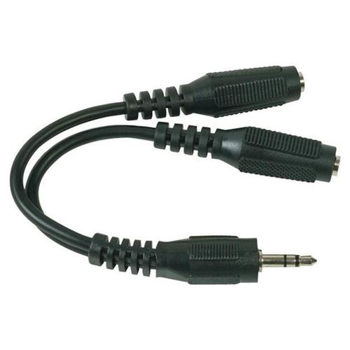

Βρες ένα διακλαδωτή mini trs σαν αυτόν, ώστε να πάρεις σήμα από τον υπολογιστή και να το δώσεις στον υπάρχοντα ενισχυτή, αλλά και στο υπογούφερ. Μπορείς να συνδέσεις το υπογούφερ χωρίς τα δικά του ηχεία, (οι έξοδοι προς ηχεία θα είναι στον αέρα), να ρυθμίσεις τη στάθμη των χαμηλών από το δικό του volume, ώστε να φέρεις τον ήχο σε κάποια ισορροπία με τα Sony, κι από εκεί και μετά να ρυθμίζεις τη στάθμη από το λειτουργικό σύστημα.

@Ημίθεε, πολύ καλή και ανώδυνη η ιδέα σου. Και μαλλον κάπου έχω εναν τέτοιο διακλαδωτήρα. Λογικά ο ενισχυτής θα δέχεται έτσι ασθενέστερο σήμα, σωστά? τα 2χ3 θα γίνουν 2χ1.5 w ή κάνω λάθος? (τα ηχειάκια είναι 8ωμα...). Θα πειραματιστώ (για να μου περάσει) και αν οπως λένε τα παιδιά παραπάνω δεν δω τίποτα καλό, το πολύ-πολύ να έχω πετάξει 20-30 Ε και να κάνω κάποιον πιτσιρικά ευτυχισμένο :))

Δεν θα υπάρξει τέτοιο πρόβλημα. Συνδέεις τον Υ connector στην έξοδο (ακουστικών ή line) του υπολογιστή και βγάζεις δύο εξόδους σε θηλυκή υποδοχή. Στη μια συνδέεις τον ενισχυτή των Sony, και στην άλλη το υπογούφερ. Ο ενισχυτής των Sony θα εξακολουθήσει να οδηγεί μόνον τα ηχεία του, και απλώς η έξοδος του υπολογιστή θα οδηγεί και τον ενισχυτή του υπογούφερ. Ταιριάζεις τις στάθμες αμφοτέρων εμπειρικά με το αυτί, κι αυτό είν' όλο.
Δεν θα πέσει η στάθμη, η έξοδος του υπολογιστή θα οδηγεί και τους δύο ενισχυτές χωρίς πρόβλημα. Άλλωστε, είναι σχεδιασμένη να οδηγεί και χαμηλό φορτίο (ακουστικά).
