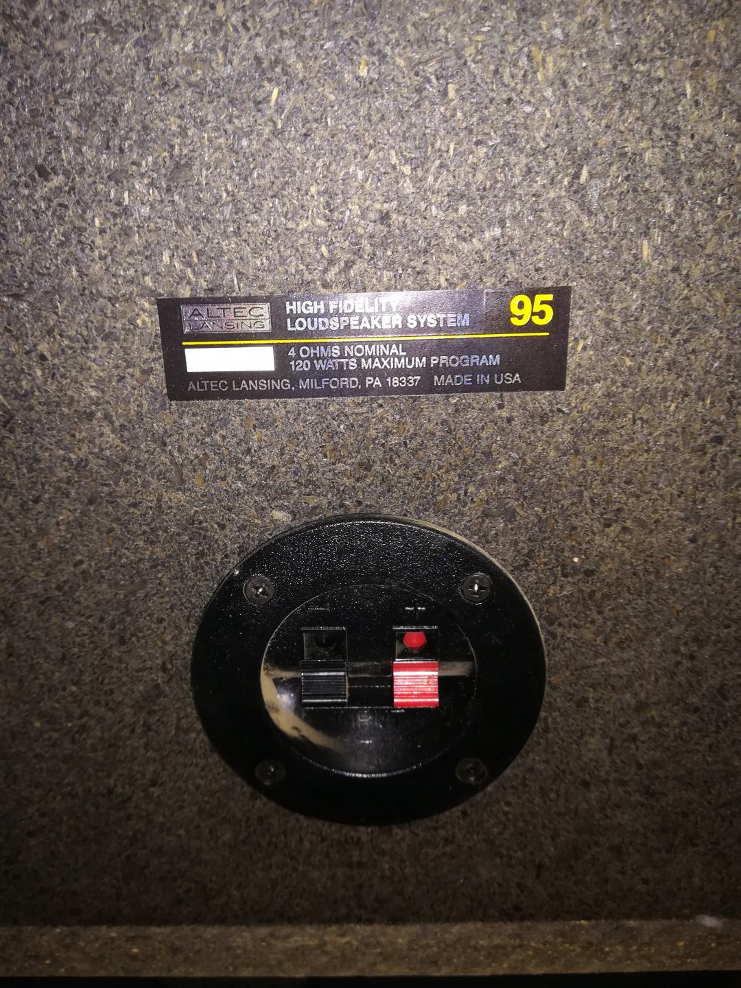

Βρήκα ένα ζευγάρι παλιών ηχείων Altec lansing 95 στα 4 ohm, τα μπροστά μου monitor audio bronze 5 είναι στα 8 ohm.
1)Αξίζει να τα χρησιμοποιήσω για πίσω ηχεία στο σύστημα μου?
2)Τα σηκώνει ο ενισχυτής?

1. Δοκίμασε να ακούσεις αν αξίζουν.
2. Αν δεν κάνεις υπερβολές με την ένταση, δεν υπάρχει πρόβλημα. Ρύθμισε τα small και crossover στα 80Hz.

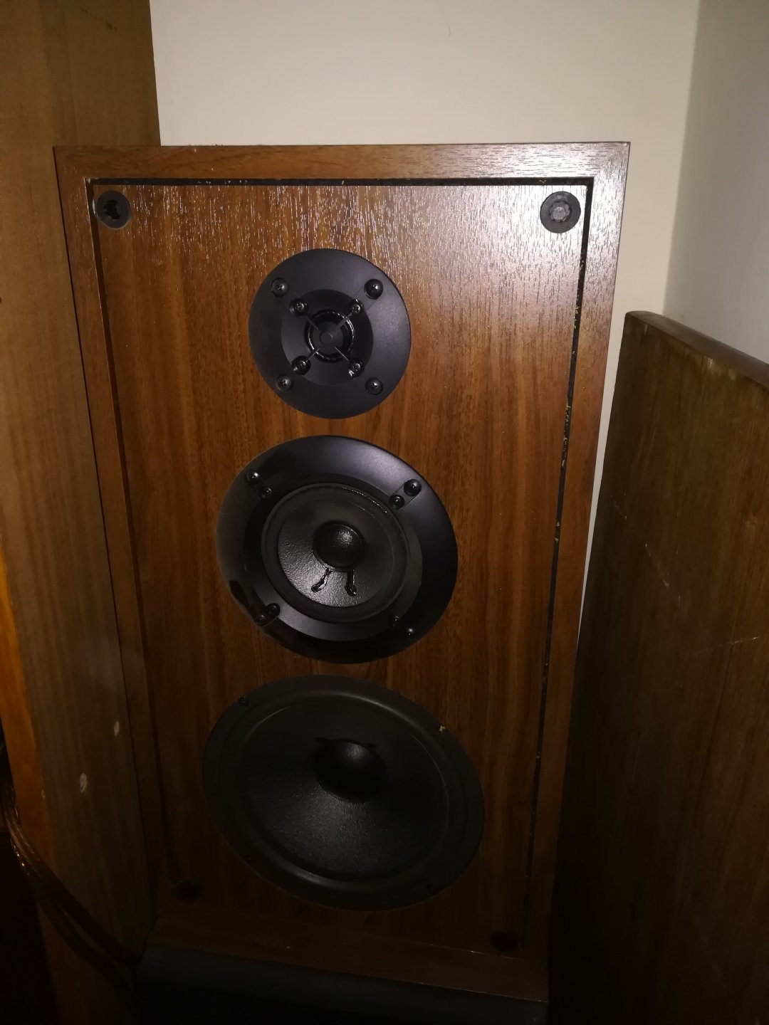

Σας ευχαριστώ για το ενδιαφέρον. Σίγουρα θα κάνω την δοκιμή. Σε τι ύψος πρέπει να τα βάλω γιατί δεν τα λες και μικρά.
Λίγο ψηλότερα απ' τα αυτιά σου το κέντρο τους, αν γίνεται.

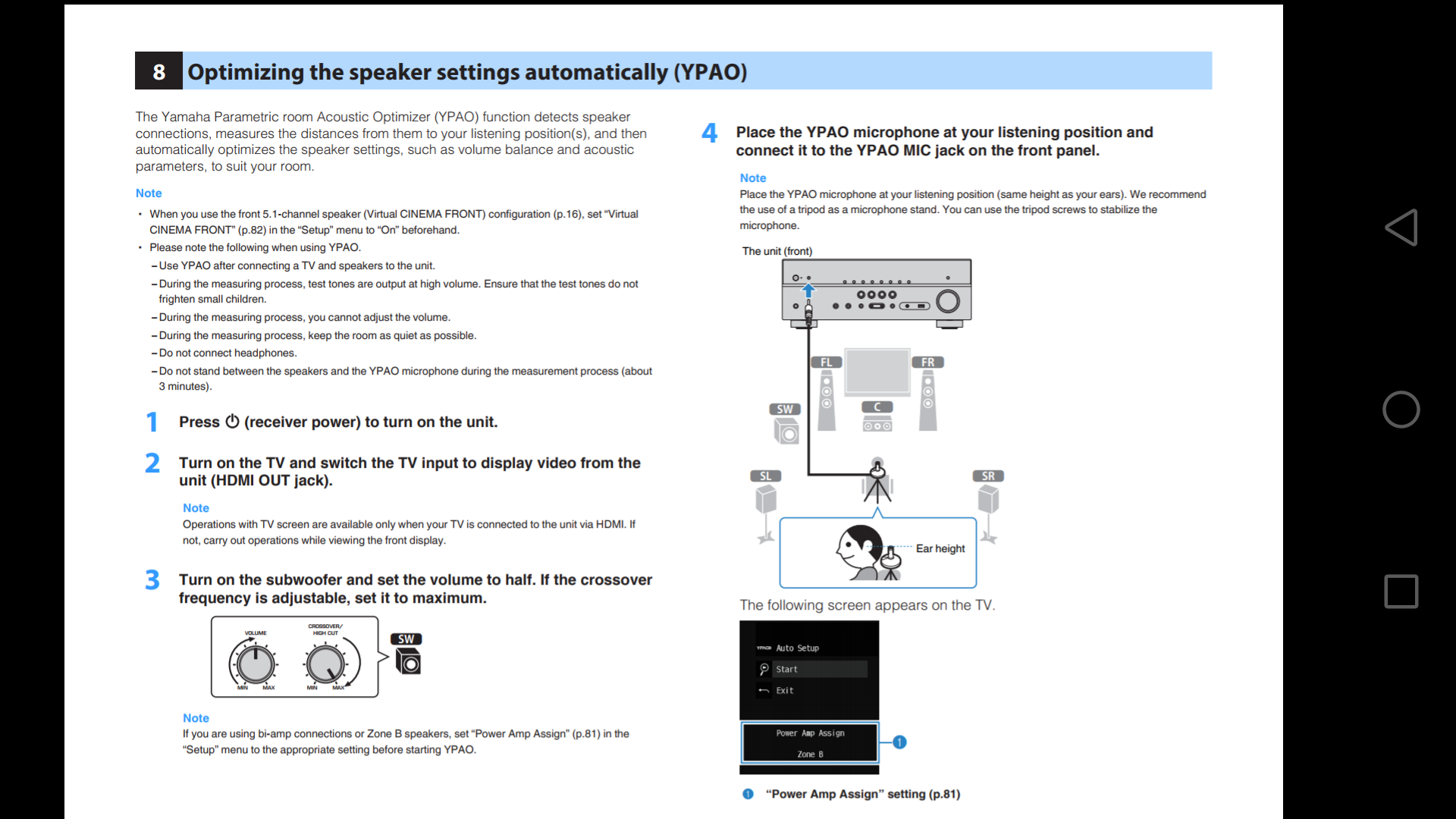

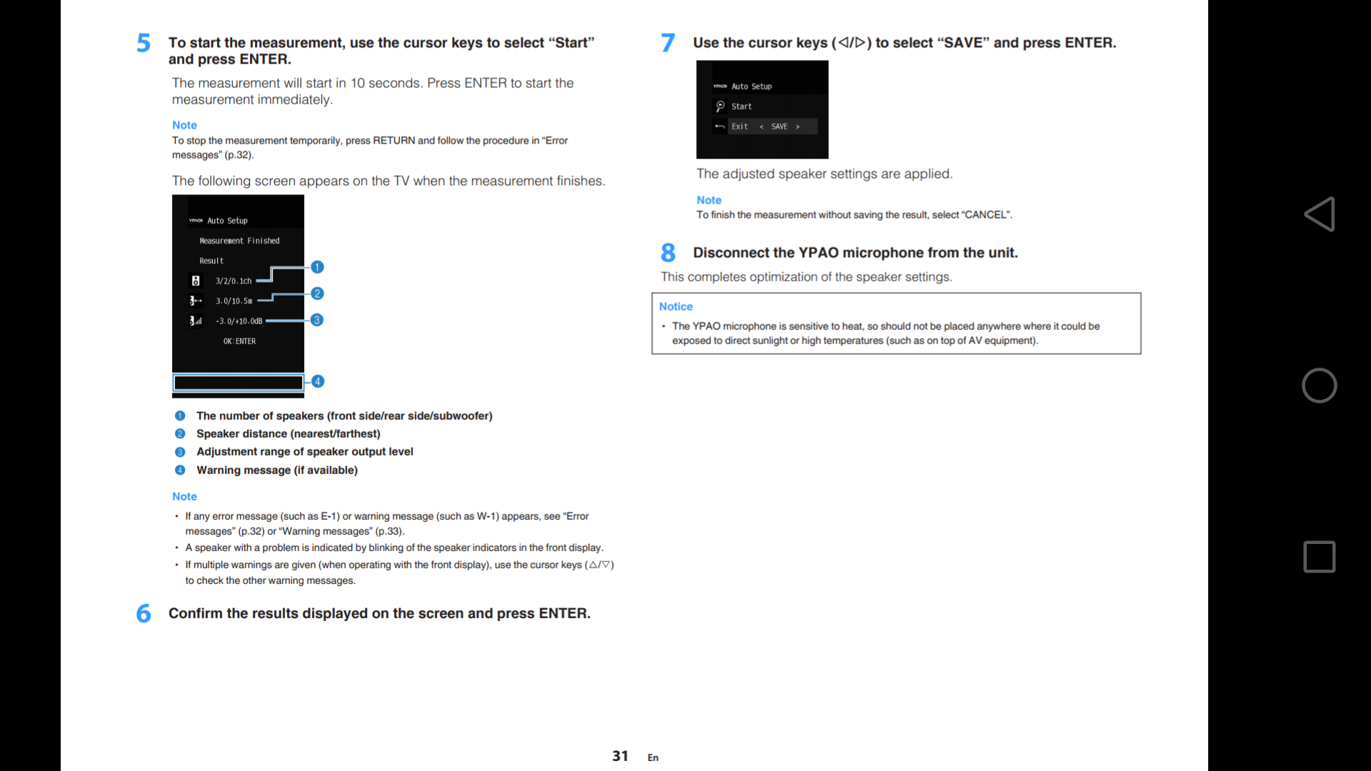

Έκανα την διαδικασία που λέει το manual του ενισχυτή YPAO, με τα monitor audio bronze 5 και το sub.
Πριν κάνω αυτην την ρύθμιση με crossover στο sub στο 40 και gain στο 1/4 ένιωθα οτι το sub έχει τρελή δύναμη.
Μετα την ρύθμιση το sub στην ιδια ένταση του ενισχυτή δεν ανοίγει καν. Και γενικά η ένταση είναι αρκετά χαμηλή ενώ το gain του sub σύμφωνα με την ρύθμιση είναι στην μεση.
Στον ενισχυτή έχει δει τα ηχεία ως Large,
Crossover στο 60. Αποστάσεις ηχείων 3.5 μετρα και sub 3,25 μετρα.
Level ηχείων +9,5 db και sub στο -10 db.

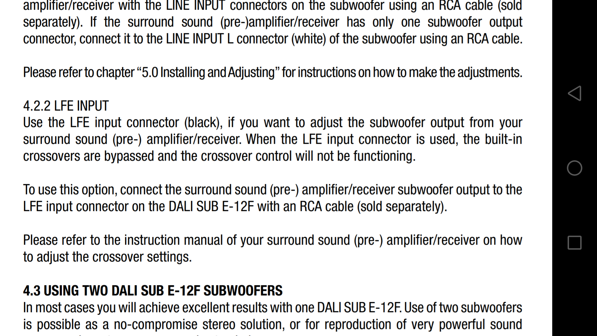

Στο manual του sub λέει ότι αν είναι συνδεδεμένο στο LFE η ρύθμιση του crossover στο sub γίνεται bypass.
Το ακούτε λογικό?
Timaras
2.985
2.153
+9,5 db για τα Bronze στα 3,5 μέτρα μου φαίνεται κουκουρούκου.Κάτι δεν έχει πάει καλά νομίζω.
Θα σου έλεγα να ξανακάνεις μέτρηση.
Ξεκίνα ως εξής:
Το cross στο sub τέρμα δεξιά δηλαδή bypass.Ο διακόπτης φάσης του sub στη θέση normal.Το volume του sub 1 η ώρα.
Το μικρόφωνο του ενισχυτή στη θέση ακρόασης και στο ύψος του αυτιού.
Τρέξε την αυτόματη ισοστάθμιση.Μόλις τελειώσει μπες στο menu και δες πως είναι δηλωμένα τα ηχεία.Θα είναι large.
Γύρνα τα σε small και βάλε cross 80hz.
Μετά πήγαινε στις αποστάσεις.
Με τη βοήθεια ενός μέτρου τσεκάρισε αν είναι σωστές και αν δεν είναι διόρθωσέ τες.
Τέλος πέρνα και από τις στάθμες του κάθε ηχείου και δες αυτή του sub.Αν απέχει πολύ από -3 έως 0db φτιάχτη εκεί γύρω και βάλε κάτι να ακούσεις και πες μας.
Το ακούτε λογικό?
Ναι γιατί τότε to cross το αναλαμβάνει ο πολυκάναλος.
