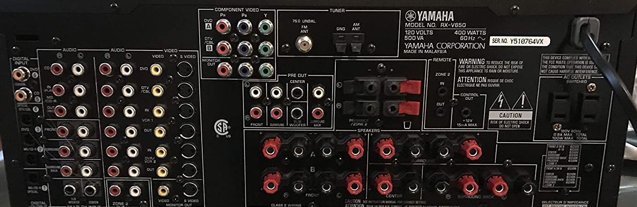

Καλημέρα, εχω τον yamaha rxv650. Μπορώ να τον χρησιμοποιήσω ώς προενισχυτη για τα δυο μπροστινα κανάλια? Εχετε να μου προτεινετε κάποιον τελικο? Ευχαριστ

Μπορείς να συνδέσεις εκεί που λέει pre out
Όσο για τελικό είναι καθαρά οικονομικο το θέμα
3.219
9.046
Καλημέρα geoff,
Μπορείς από το Pre Out του ενισχυτή σου στην είσοδο Front και μετά το αλλάζεις από το μενού του ενισχυτή.
Καλά ρε Μάκη μαζί γράψαμε !!!!
Πολύ Καλημέρα σου.
Τώρα για τελικό πόσα λεφτά θέλεις να διαθέσεις και η ηχεία θα οδηγήσεις ?

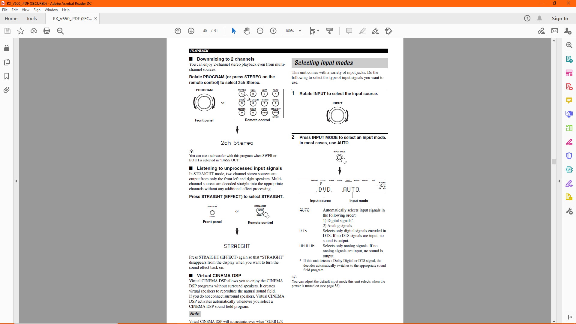

Ο ΥΑΜΑΗΑ εχει την επιλογη stereo οπου παιζουν τα μπροστινα και την επιλογη stereo7 που παιζουν όλα τα κανάλια. Δεν ξερω πως γινεται να παιζω μονο τα μπροστα με το sub

Αν σε καλύπτει ο ήχος σαν 5καναλος, πολύ εύκολα γίνεται να έχεις το sub & σε stereo.
Λογικά θα πρέπει με την δήλωση σαν small των 2 κύριων ηχείων να συμμετέχει και το sub σου.

Στο manual που σου αναφέρει οτι μπορείς να χρησιμοποιήσεις το sub σε 2 επιλογές εσύ θα το βάλεις στο BOTH στο BASS OUT
