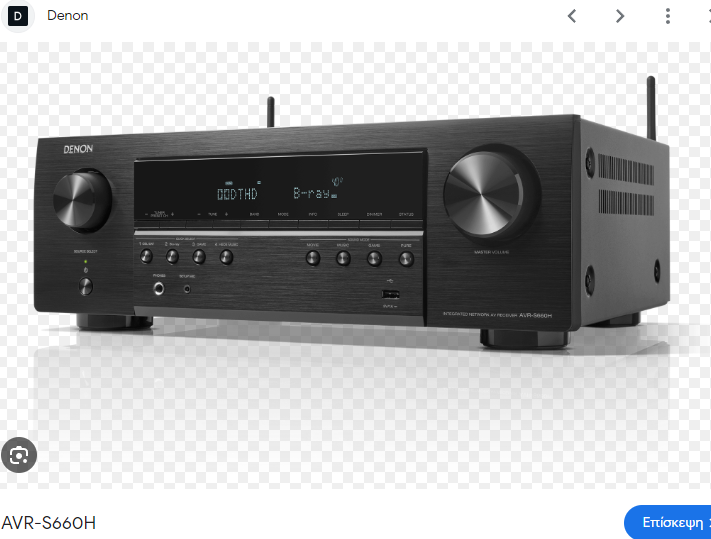

Αγορασα προσφατα τον AVR-S660H ενισχυτής 5.2 από την Denon, τον συνδεσα με τα ηχεια του, για την ωρα ακουω μονο ραδιοφωνο! Δεν καταφεραν να μαθω καποια αλλη λειτουργια, πρωτη φορα με τετοιο νεο ηχοσυστημα.
Δεν μπορω να το συνδέσω με tv - internet...εξωτερική πηγη.
Οδηγιες δεν ειχε στα Ελληνικα , βρηκα καποιες απο αναλογο μοντελο , αλλα δεν βοηθαει, διαβαζω αγνωστες εννοιες! τι κανω? απλες , βασικες οδηγιες συνδεσμολογιας υπαρχουν?

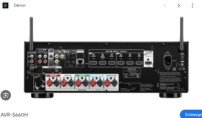

αν συνδεθει με την tv υποθετω οτι απο εκει θα μπορω να κανω "ρυθμισεις" ? πηγη εχω την tv και εναν υπολογιστη για μουσικη. Πως θα συνδεθει? στη θυρα usb που εχει μπροστα , μπορει να μπει υπολογιαστησ, σκληρος δισκος???

Δεν είναι δύσκολο... Βασικά Αγγλικά ξέρεις; Αν ναι και με την βοήθεια πολλών βιντεακιών στο YouTube, μπορείς να κάνεις εξαιρετική δουλειά. Για το πως γυρίζει σε εργοστασιακές ρυθμίσεις, κοίτα σε βίντεο επίσης. Γράψε στον Γκούγκλη "Denon AVR-S660H factory settings ή factory reset" και θα βγάλει πολλά να δεις.
Υπάρχει και η λύση ενός επαγγελματία στον χώρο (τι μου θυμίζεις τώρα, το πόσα μηχανήματα ήχου και εικόνας ξεκίναγα όταν πιστιρικάς βοηθούσα τον θείο μου σε μαγαζί με Ηλεκτρικές Συσκευές...) αλλά θα έχει κόστος. Ζήτα και από το μαγαζί που τον αγόρασες να σου στείλει κάποιον να σου δείξει τα βασικά.
Κάποιες περισσότερες λεπτομέρειες τώρα, η σύνδεση με την TV σου δίνει την ευκολία να βλέπεις τι ρυθμίζεις στην οθόνη. Αν θες να ακούς τον ήχο της TV, τότε πρέπει να πάρεις "έξοδο" από την τηλεόραση και να την οδγήσεις στον AV. Συνήθως αυτή είναι οπτική και θέλει ειδικό καλώδιο. Για μουσική από το Laptop, αυτό θα κάνει όλη την δουλειά. Η έξοδος από τα ακουστικά θα οδηγηθεί σε μια είσοδο γραμμής (CD, DVD, AUX κλπ) και εκεί θα την ακούσεις. Χρειάζεσαι ειδικό καλώδιο από μικρό καρφί σε RCA. Δεν νομίζω ότι ο Denon είναι και DAC... Η μπροστινή USB είναι για μουσική από στικάκι.
Για το ραδιόφωνο τα πράγματα είναι απλά, εξωτερική κεραία, συντονισμός και βουρ. Για το internet Radio και εδώ τα πράγματα είναι σχετικά απλά, αρκεί να τον συνδέσεις με το δίκτυο του σπιτιού σου. Μετά διαλέγεις είδος και σταθμό και ακούς.
