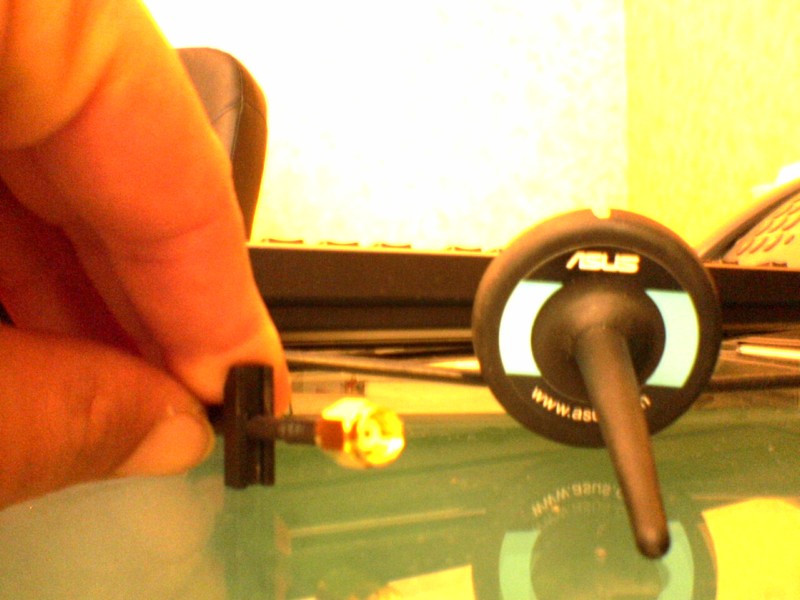

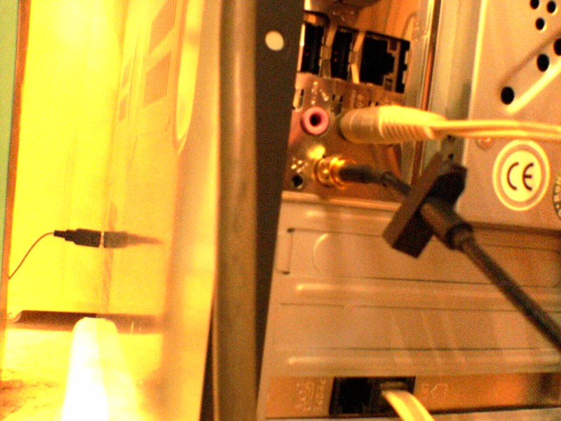

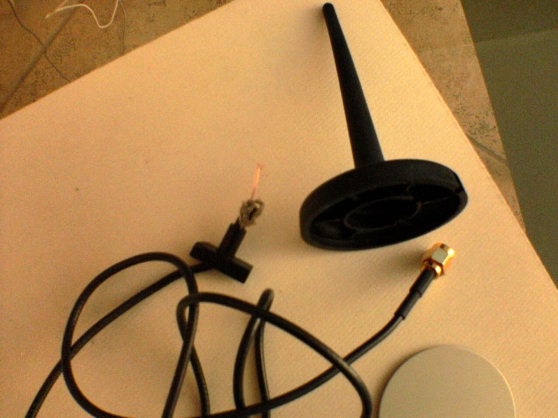

Η μητρική είναι η Αsus P5B-MX wi-fi. Το καλώδιο όντως είναι πολύ λεπτό. Το έβγαλα από τη θήκη (θα τη δείτε στη φωτογραφία) και το έκοψα συνδέοντας ως προέκταση ένα απλό αλλά μάλλον έκανα... βλακεία. Εκτός του ότι δεν είδα διαφορά (αν και η προέκταση ήταν 5m) στη συνέχεια έκοψα το καλώδιο στην άκρη του που είχε ένα ασημί περίβλημα, που μάλλον ήταν κολημένο με τη γείωση του καλωδίου. Από τότε... δεν βρίσκει τίποτα.
Η κεραία είναι βιδωτή πάνω στη μητρική.
Ελπίζω οι φωτογραφίες να είναι καθαρές...

Κατά 99% ο connector είναι τύπου rpSMA...πολύ κοινός σε μηχανήματα DLINK.
Σου χρειάζεται κάτι τέτοιο ή μπορείς να ζητήσεις κάποιο custom καλώδιο και κάποια άλλη κεραία με μεγαλυτερο gain πχ panel antenna(συνήθως οι κεραίες έχουν Ntype connector...άλλες αρσενικό άλλες θηλυκό....οπότε εσύ χρειάζεσαι rpSMA male σε αρσενικό/θηλυκό ανάλογα).Για πίο χοντρό καλωδιο δε σου προτείνω για λόγους δυσκαμψίας.Μην ανησυχείς τοσο πολυ για τις απώλειες,δεν είναι τόσο τραγικές.Επίσης σου προτείνω να αποφύγεις τα USB keys.Πέρα απο χαζά κολλήματα που μπορούν να παρουσιάσουν,ελάχιστα δέχονται εξωτερική κεραία.Η ενσωματομένη που έχουν εχει πολύ μικρό gain οπότε δε βελτιώνεις την κατάσταση.Καλή τύχη:happy_4:

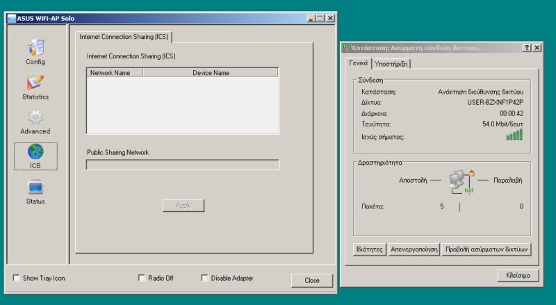

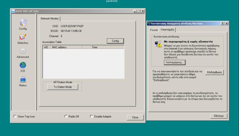

αλλά τώρα η μητρική δεν βρίσκει καν διαθέσιμα δίκτυα ασύρματα. Δοκίμασα και άλλαξα όλες τις ρυθμίσεις είτε στην κάρτα είτα στην σύνδεση αλλά τίποτα.
Τι μπορεί να συμβαίνει? Να μην είναι συμβατή η κεραία? Να έχει χτυπήσει η μητρική? Να θέλει καμμιά επανεγκατάσταση? Εκανα και "επαναφορα συστήματος" σε προηγούμενη ημερομηνία μπας και... αλλά τίποτα...

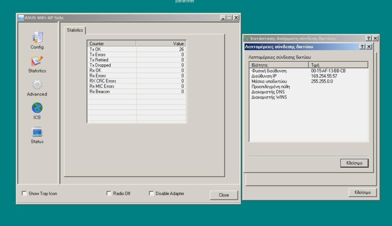

Η μητρική είναι η ASUS P5B-MX WiFi. Την ξέρει κανείς? Τι πρέπει να ρυθμίσω? Μπένοντας στο configuration της καρτας και αλλάζοντας κάτι σε AP (access point?) πέρνει SSid μόνη της και δείχνει ότι συνδέεται στα 54 ΜΒ με ισχύ σήματος εξαιρετική αλλά ιντερνετ μηδέν, δεν μπορεί να πάρει ΙP νομίζω...
Τέλος παντων αν υπάρχει καμμιά εξήγηση/λύση αναμένω...

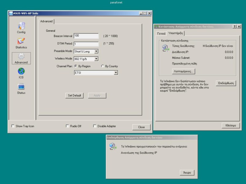

Θέμα συμβατότητας της κεραίας δε τίθεται.Προφανώς το πρόβλημά σου είναι στο σωστό configuration μέσα απο το utility της wireless card.Το AP σημαίνει access point και σου δίνει τη δυνατότητα να δημιουργήσεις ένα ασύρματο δίκτυο εντός του ενός συγκεκριμένου range.Για να μπορέσεις να συνδεθείς σε ενα άλλο access point(AP) πρέπει να επιλέξεις Client(mode).Εφόσον επιλέξεις Client mode κάνε ένα scan για ασύρματα δίκτυα και δοκίμασε να συνδεθείς,με την ελπίδα πως τα ΑΡ που θα βρείς δεν έχουν κάποιο encryption.Good luck!:happy_4:
ps.Καλά θα ήταν να επαναφέρεις όλες τις ρυθμίσεις που πείραξες στις Default τιμές και μετά να προσπαθήσεις να συνδεθείς.Btw..κανα screenshot του configuration utility θα βοηθούσε.

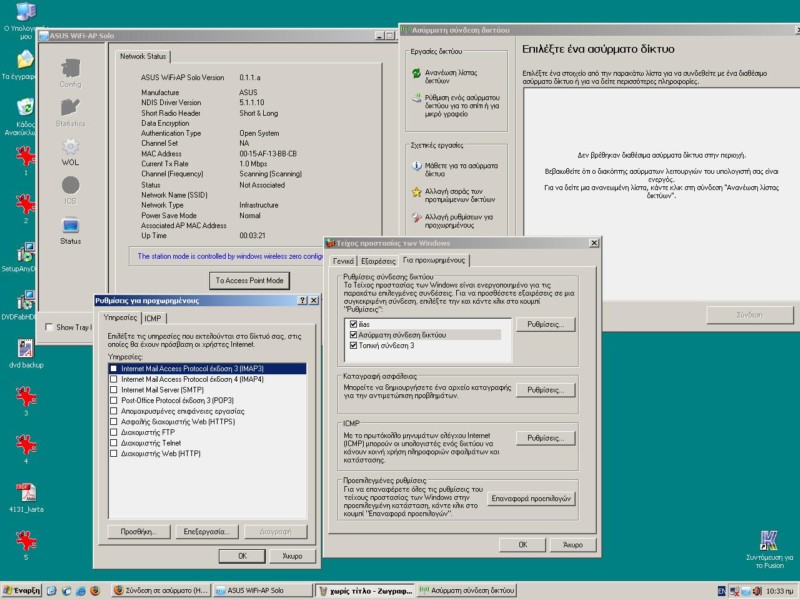

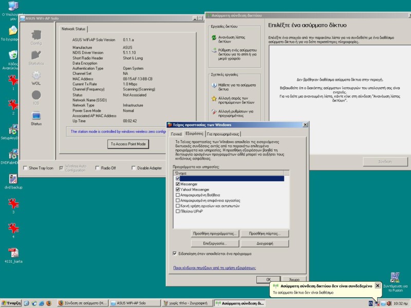

Nα πω ότι άρχισε να μη βλέπει δίκτυα απο τη στιγμη που έκοψα λίγο την παλιά κεραία και δοκίμασα να κανω προέκταση με καλώδιο ρεύματος....:crazy_1: για λίγο έβρισκε δίκτυα αλλά δνε συνδεόταν με κανενα...και υπήρχαν ξεκλειδωτα...
Μετά ...νέκρα.
  • 59,3 KB Προβολές: 11
  • 51,9 KB Προβολές: 11
  • 64,3 KB Προβολές: 12

την έκοψα στην άκρη της.... το καλώδιο για να συνδεσω προέκταση. Στο pc είναι βιδωτή, εκεί δεν πείραξα τιποτα....

Δεν είναι θέμα ιού.Δοκίμασε να περάσεις παλι τους drivers της ασύρματης κάρτας και κοίτα και στην ιστοσελίδα της ASUS μήπως έχει βγει καμιά νέα έκδοση.Δοκίμασε επίσης το NETSTUMBLER που είναι πολύ καλο εργαλείο για scan.

Από τα screenshots βγαζεις καμμια άκρη?
