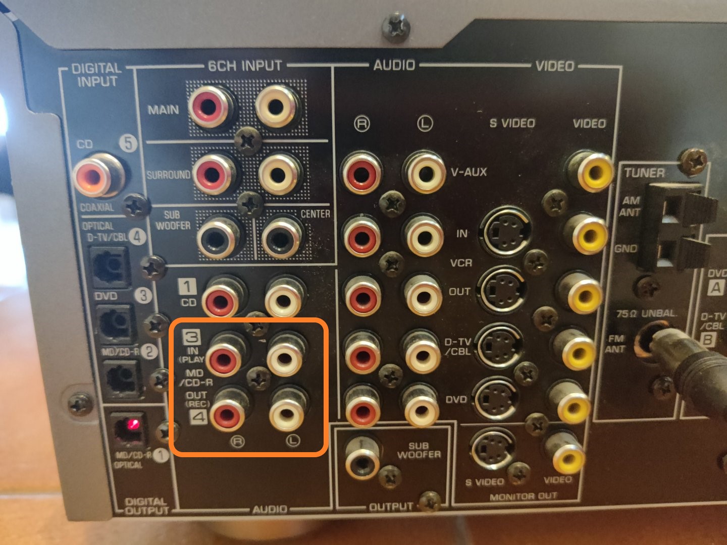

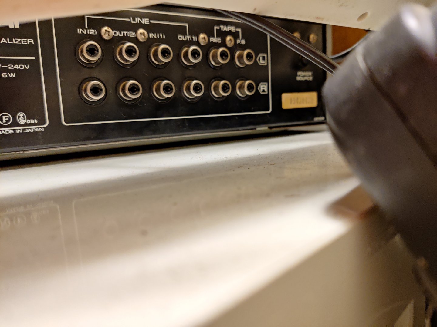

Καλησπέρα σε όλους.Θα ηθελα να μου πείτε το σωστό τρόπο να συνδέσω το εν λόγω eq στο συγκεκριμένο ενισχυτή καθώς και πόσα καλώδια RCA θα χρειαστώ.

Γιατί ρε ? γίνεται.
Στην in 1 του eq το Out ,rec από το 4 , του ενισχυτή , και στην out 1 του eq το out ,play από το 3 του ενισχυτή.

Καλησπέρα.
Θα χρειαστείς 4 καλώδια RCA.
Για δοκίμασε να τα συνδέσεις όπως στο σχεδιάγραμμα το IN του ενός στο OUT του άλλου.

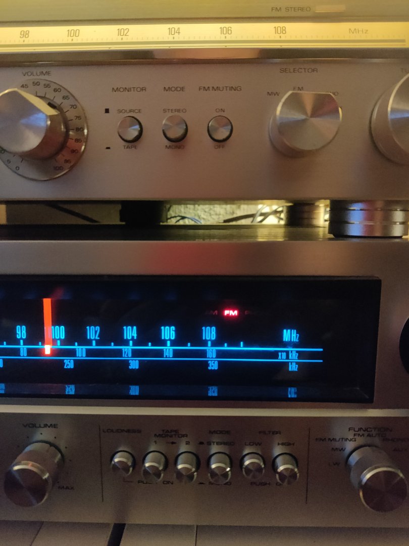

Δε βλέπω να έχει μόνιτορ επιλογή, είτε ως είσοδο , είτε ως rec select.

Γιατί ρε ? γίνεται.
Aν δεν είναι tape monitor η είσοδος, ή δεν έχει rec selector ο ενισχυτής δεν γίνεται.
Α ναι; Τώρα δε γίνεται;
