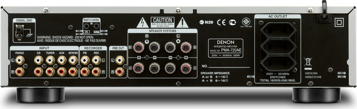

Δεν έχω phono stage και υποθέτω ότι το σχήμα πικάπ-phono stage-vali 2-HD650, θα ήταν το πιο απλό και ορθολογικό. Αναρωτιέμαι, ωστόσο, αν μπορώ να συνδέσω τον vali με τον denon ολοκληρωμένο ενισχυτή και μέσα από αυτόν να ακούω βινύλιο. Επισυνάπτω και φωτό με τις εισόδους και εξόδους του denon.

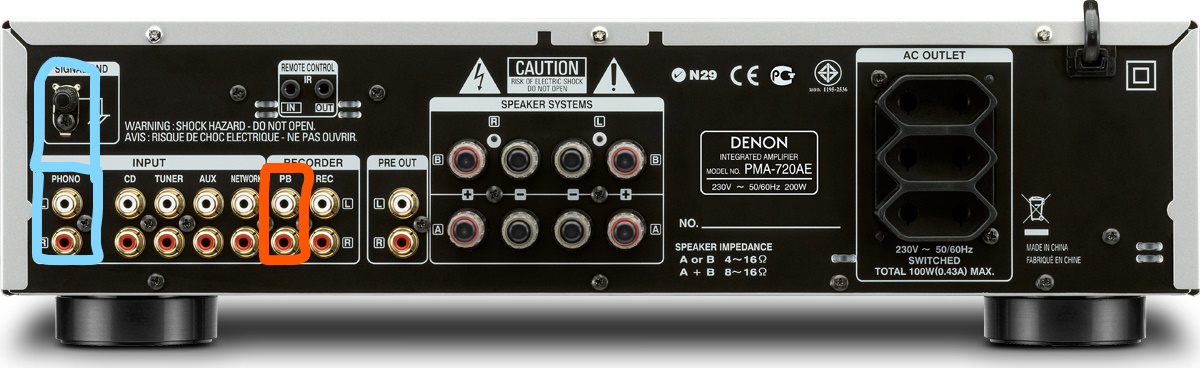

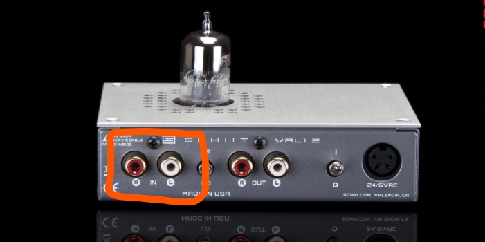

Στο κάνω πιο απλό αν δε το κατάλαβες όπως σου λέει ο @haris1308
όπου μπλε το πικάπ και πορτοκαλί για τα ακουστικά σου.
View attachment 194606 View attachment 194607 ο @haris1308
Νομίζω πως αυτό που έχεις κυκλωσει με πορτοκαλί στον ενισχυτή, είναι το tape in για αυτο αλλωστε γράφει PB (playback). Εμείς θέλουμε την έξοδο, δηλαδή το δίπλα ζεύγος που γράφει REC.

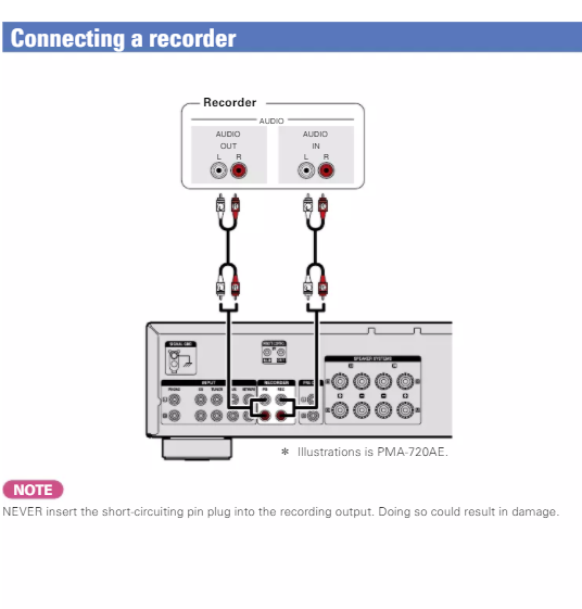

Φίλε @haris1308 σου παραθέτω το manual του ενισχυτή του.

καλα τα λεει o Haris, φτιαξε στον ανθρωπο ενα σχημα με πορτοκαλι το διπλα ζευγος. το γαλαζο καλα το εχεις,κριμα δεν εχει λειτουργια μπαφερ το shiit Να μπερδεψω λιγο το πραμα.. 🐒
Καλά κάνεις και το παραθέτεις, αλλά διάβασε και τι παραθέτεις..
Το σχεδιάγραμμα δείχνει πως το ζεύγος που γράφει REC στον ενισχυτή, πάει στο in του εγγραφέα, άρα το REC είναι η έξοδος που θέλουμε.
