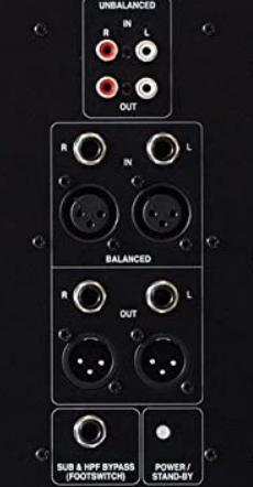

Αυτή η λύση γίνεται στην δική μου περίπτωση μόνο με την παρακάτω λύση πχ,
rca to xlr ή αν έχετε να προτείνετε κάτι πιο εξ ειδικευμένο!

Μια χαρά... και ποια η δυσκολία αντί ο xpreamp να οδηγεί κατευθείαν τον τελικό, να περνάει πρώτα από ένα ενεργό sub όπως πρότεινα παραπάνω; Το sub θα φροντίσει για το cross και θα στείλει στον τελικό από 80hz (π.χ.) και πάνω.
Θα αντικαταστήσεις "1 καλώδιο" με "1 καλώδιο + sub + 1 καλώδιο"
Έγραψες πιο πάνω: " Υπάρχει όμως και η περίπτωση οι είσοδοι rca του τελικού να καταλαμβάνονται από ... πχ έναν AV. Τότε??? "... αυτό δεν το κατάλαβα διότι και χωρίς sub το ίδιο "πρόβλημα" υπάρχει...
Ο τελικός έχει είσοδο και με rca και με xlr?
Το sub που έδειξα έχει εισόδους/εξόδους rca αλλά και trs, xlr .... παίζεις με όποια σε βολεύει.

Εννοούσα παραπάνω ότι για να γίνει αυτό χωρίς μετατροπές, θα έπρεπε να φεύγει ένα καλώδιο rca από το sub και να καταλήγει στην rca είσοδο του τελικού, όμως εκεί είναι συνδεδεμένος ο Marantz! Οπότε η παραπάνω λύση, γίνεται πλέον μονόδρομος!

Όσον αφορά την περίπτωση sub που αναφέρεις παραπάνω, πράγματι είναι πολύ σωστή αφού έχει xlr εισόδους - εξόδους, όμως στην περίπτωσή μου, με το svs rb 1000, .... δεν . Οπότε πάμε για το παραπάνω καλώδιο .... και βλέπουμε.

Για να κλείσουμε το θέμα, πράγματι ήρθε το καλώδιο (male rca - male xlr) και έγινε η σύνδεση.
Τα ηχεία είναι πιο ξεκούραστα, βελτιώθηκε το χαμηλό και πλέον ο ενισχυτής είναι ρυθμισμένος με αποκοπή των φίλτρων ήχου (μπάσα - πρίμα, πριν είχα κατεβάσει τα μπάσα 3 db ).
