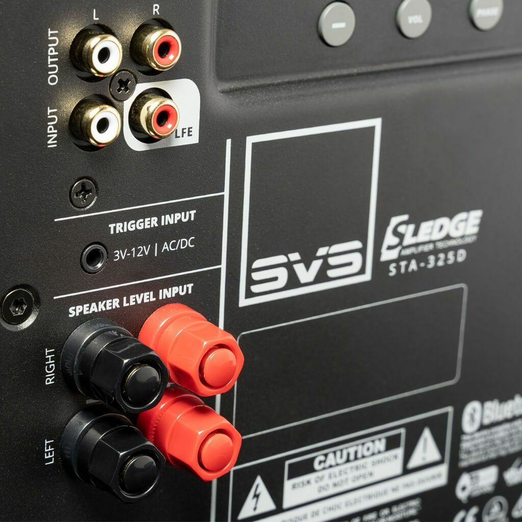

Σε ένα ενισχυτη hegel h190 ποιος είναι ο καλύτερος τρόπος να συνδέσω τα 2 subwoofer μου (svs 1000pro) ?
Ευχαριστώ

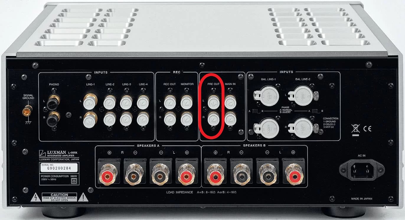

Μετά από όλα αυτά που άκουσα για τα 100άρια με το C4 στην έκθεση, λέω να «χτυπήσω» ένα C1 για τα 40άρια μου:
Ερώτηση #1: Που θα το συνδέσω; Στον ενισχυτή μου (Luxman L-509x) ή κάπου αλλού;
Ερώτηση #2: Πως θα το ρυθμίσω;
Αν δεν τα καταφέρω, υπάρχει κανένας σοβαρός «καλιμπράτορας» να έρθει να μου το ρυθμίσει στην Αθήνα;
Ευχαριστώ εκ των προτέρων για τη βοήθεια σας.

Ο ενισχυτής είναι εντάξει με εξόδους και εισόδους.

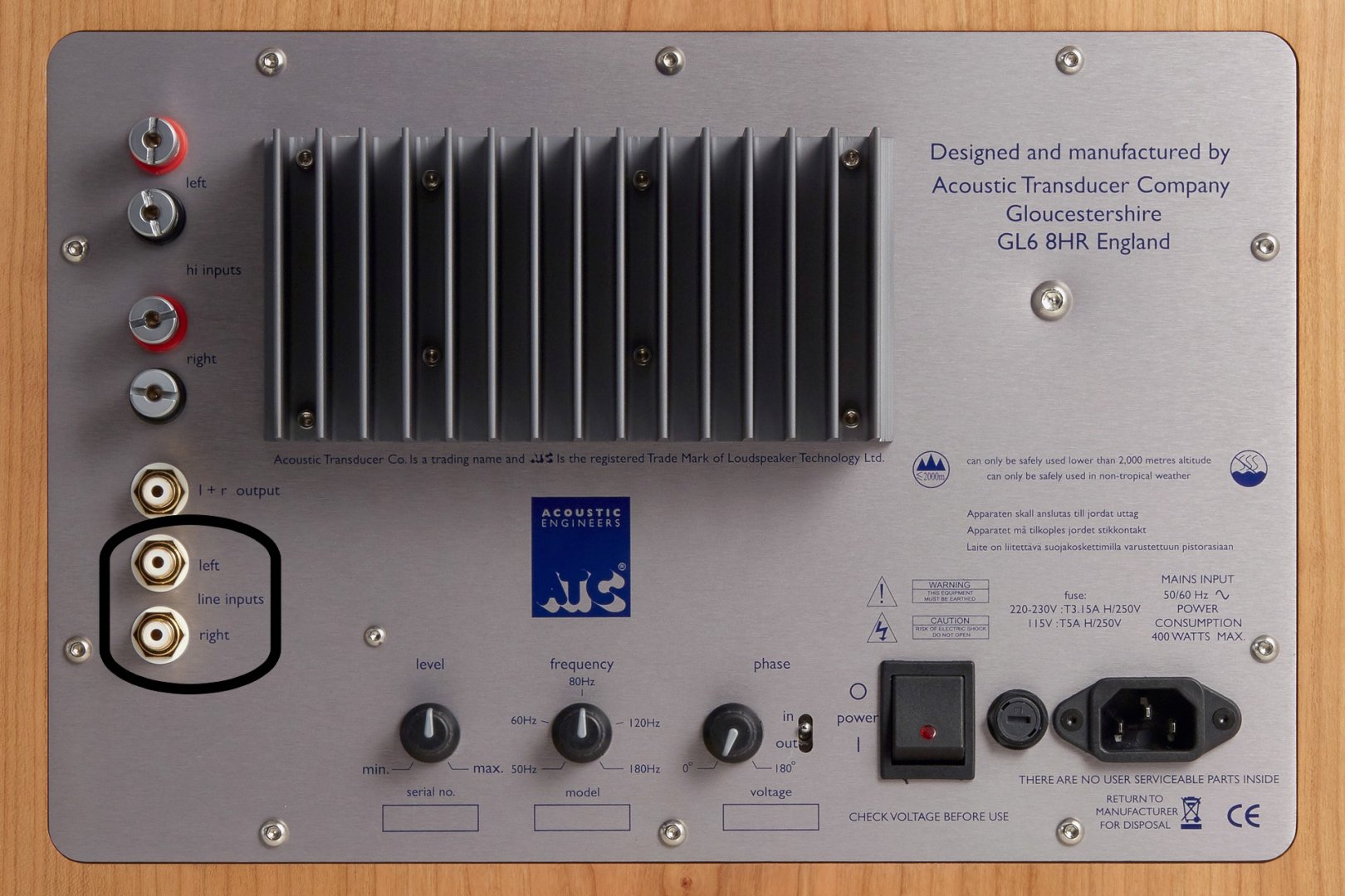

Το sub που λες ότι θες να πάρεις, παρατηρώ τώρα ότι έχει μόνο εισόδους σήματος. ΔΕΝ ΕΧΕΙ ΕΞΟΔΟΥΣ σήματος με υψηπερατό φίλτρο για να στείλεις το καθαρό (χωρίς μπάσα) σήμα στον ενισχυτή. Για μένα αυτό είναι είναι ένα τεράστιο ΟΧΙ για την αγορά του sub όσο καλό κι αν είναι.
Αυτό το sub θέλει καλύτερα εξωτερικό επεξεργαστή που να κάνει τη διαχείριση του σήματος.

Δηλαδή, το καθαρό σήμα από το sub, που θα το στείλω στον ενισχυτή; Στο “main-in”;
Και, ποιο sub θα πρότεινες εσύ;

Αυτό το Rel έχει ακριβώς τη δυνατότητα που χρειάζεσαι, όπως επίσης και αυτό το SVS. Συνδέεις το pre-out του ενισχυτή στο input του sub, και το output του sub στο main-in του ενισχυτή, οπότε, το τελικό στάδιο του Lux οδηγεί τα 40άρια ως δορυφόρους (απαλλαγμένα από τα μπάσα), ενώ το ενισχυτικό στάδιο του sub οδηγεί το μεγάφωνό του. Υπάρχει και αυτό το Velodyne, που στερείται εισόδων line, αλλά έχει εισόδους - εξόδους power, και μπορεί να συνδεθεί κατ' ευθείαν στην έξοδο ενός ολοκληρωμένου ενισχυτή. Επειδή, όμως, ο Lux έχει τη δυνατότητα pre-out / main-in, αξιοποίησέ την, είναι ηχητικά ανώτερη. Άσε δηλαδή τα μανταλάκια, έτσι και τα δει κανένας φίλος σου, θα σε κράζει μέχρι να ξαναβγάλει ο Ear μαλλιά!
Όσον αφορά το πρόβλημα της ενσωμάτωσής τους στο σύστημα, χωρίς να κάνεις την παραμικρή μέτρηση, η λύση της τοποθέτησής τους ακριβώς δίπλα στα υπάρχοντα ηχεία ("εξωτερικά", προς τον τοίχο) είναι τεχνικά σωστή. Απομένει να ρυθμίσεις τη στάθμη των μπάσων, αλλ' αυτό γίνεται εύκολα, με το αυτί. Αν κάποιος ακραιφνής ισχυριστεί το αντίθετο, πες του, μου είπε ο Κόγιας να σου πω χαιρετίσματα, ότι ακόμα και η πιο σωστή ρύθμιση των μπάσων είναι στατιστικά άχρηστη, διότι αφ' ενός μεν θα την πειράξει ο ιδιοκτήτης -και πολύ σύντομα μάλιστα, και εφ' ετέρου, το balance από παραγωγή σε παραγωγή διαφέρει από σχετικά αρκετά έως πολύ. Κλασικό παράδειγμα άμπασης παραγωγής είναι ας πούμε το rock 'n' roll animal.

Απ' ό,τι βλέπω, το REL είναι και πιο οικονομικό σε σχέση με το ATC, οπότε μπορώ να πάρω δύο (δεν ξέρω αν έχω χώρο για δύο).
Όμως, πως θα συνδέσω δύο subs στον 509X αφού έχει μόνο ένα Main-In και ένα Pre-Out?
Τέλος, αφού η ATC είναι μια σούπερ-ντούπερ σεβαστή και σοβαρή εταιρία στον χώρο της, για ποιον λόγο δεν έχει ενσωματώσει Line-Out στα subs της;
Έλα ντε; Να μια καλή ερώτηση. Ίσως υποθέτουν ότι έχεις προενισχυτή με τη δυνατότητα bass management.
Ακολούθησε το χρωματικό κώδικα. Προφανώς, κάθε υπογούφερ θα οδηγείται με ένα καλώδιο (μονό interconnect), μόνον από το χρώμα του καναλιού στο οποίον ανήκει. Αν πάρεις ένα sub, ο μόνος τεχνικά σωστός τυφλοσούρτης είναι η τοποθέτησή του στο μέσον, μεταξύ των ηχείων.
Η ATC είναι γερασμένη, δεν ενδιαφέρονται για sub και τέτοια, αυτά είναι καινούργια μόδα. Αυτό δεν θα έπρεπε να συμβαίνει, αλλά συμβαίνει. Δες και την εναντίωση των μεσόκοπων και άνω χαϊφιντελιστών, που μια ζωή υπέμεναν την πλύση εγκεφάλου και τη μιζέρια των γελοίων μικρών γούφερ. Εκτός αυτού, αυτοί εκεί στην ATC μπορεί και να βαριούνται, η ίσως και να μη θέλουν άλλη εμπορική εξάπλωση.
Επειδη ακριβώς είναι σοβαρή εταιρεία και θεωρείται λύση ανάγκης. :D
Τώρα πέρα απ την πλάκα και η εταιρεία που έχω πάρει τα ηχεία και τα σαμπ είχε παλιότερα σαμπς με line out, σφραγισμένης καμπίνας αλλά πλέον δεν έχει και όλα έγιναν μπας ρεφλεξ και μάλιστα down fire.
