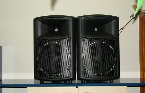

Τα ηχεία είναι δύο Spicom από την επαγγελματική της σειρά.
Με woofer 12 ιντσών και driver 1 inch για τις υψηλές.
Έχουν ευαισθησία 95 db και αντοχή 200 watt.
Θα ακουστεί περίεργο αλλά έχουν γίνει κάποιες βελτιώσεις στα υλικά του κροσόβερ και της εσωτερικής καλωδίωσης.

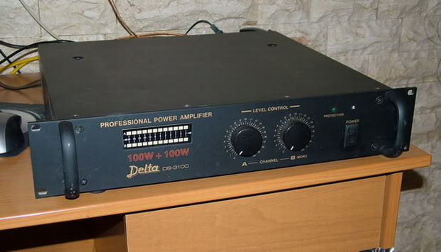

Ο τελικός ενισχυτής είναι ένας Delta με ισχύ 130 watt RMS στο κανάλι στα 8 Ω και 240 στα 4 Ω.
Έχει δεχτεί μια σειρά βελτιώσεων, μάλλον πλήρη ανακατασκευή θα την έλεγα, που κατατάσσουν τον ήχο του σαφώς στη κατηγορία του λεγόμενου Ηιgh-End, έχοντας ντροπιάσει κάποια αρκετά ακριβά κομμάτια.
Είναι 22 κιλά και περιέχει δύο μετασχηματιστές με τις γέφυρες ανόρθωσης συνδεδεμένες παράλληλα. Στο στάδιο εξόδου έχει έξι τρανζίστορ Fet στο κάθε κανάλι.
Συγκεκριμένα έχει απλοποιηθεί το κύκλωμα εισόδου ενώ έχουν αντικατασταθεί τα υλικά του με καλύτερα.
Η τροφοδοσία του έχει ανέρθει στις 110000 μF με ποιοτικούς πυκνωτές.
Έχουν αλλαχθεί τα βύσματα εισόδου και εξόδου και έχουν ελαττωθεί στο ελάχιστο οι διαδρομές του σήματος καταργώντας και τα ποτενσιόμετρα του όγκου.

Επισης θα ηταν ενδιαφερον να μαθουμε και τις βελτιωσεις του ενισχυτη (αν υπαρχει και φωτο του εσωτερικου κοσμου...:116:)

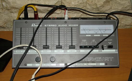

Ο τελευταίος της παρέας, αλλά όχι έσχατος, είναι ένας μίκτης της Phonic που με συντροφεύει για είκοσι σχεδόν χρόνια.
Κατανοητό πως έχει υποστεί μια σειρά βελτιώσεων ξεκινώντας από το ισχυρότερο τμήμα ακουστικών και καταλήγοντας σε αλλαγμένο στάδιο εξόδου, ποιοτικό σταθεροποιημένο τροφοδοτικό με 20000 μF πυκνωτές και κατάργηση κάθε ευκολίας ελέω ποιοτικότερου ήχου.
Αρκέσου σε μια περιγραφή μου του εσωτερικού του, μιας και το άνοιγμα είναι μπελαλίδικο.
Πίσω ακριβώς από την πρόσοψη κατοικούν οι δύο κλασικοί μετασχηματιστές με πρωτεύων στα 115 Volts οπότε είναι συνδεδεμένοι εν σειρά για τα 230.
Αυτή έχουν τραβηχτεί από εμένα εντελώς πλάι προκειμένου να χωρέσουν ανάμεσα τους οι δύο τεράστιοι πυκνωτές, 47000μF 100 Volt έκαστος, που είναι τοποθετημένοι στο πλάι επάνω σε μια αλουμινογωνία..
Τα δευτερεύοντα των μετασχηματιστών τροφοδοτούν δυο γέφυρες 40Α οι οποίες στη συνέχεια συνδέονται παράλληλα για να τροφοδοτήσουν με τάση τους δυο πυκνωτές.
Στη δεξιά και αριστερή πλευρά της πίσω πλευρά βρίσκονται τα δύο κανάλια με τα έξι Fet στο επάνω μέρος επάνω σε μια ψήκτρα.
Υπάρχει ενεργό κύκλωμα ψύξης που παλαιότερα, για μείωση θορύβου, το είχα με αισθητήρα ενώ τώρα είναι απλός δύο ταχυτήτων.
Επάνω στο κάθε τρανζίστορ εξόδου έχει κολληθεί ένας πυκνωτής 1000 μF της Rubycon.

Πέτρο, άλλαξε και τα ποτενσιόμετρα γιατί τα μαμακίσια είναι δράμα. :107:

Αλέξανδρε τα ποτενσιόμετρα έχουν μεταλλικό σώμα και ουσιαστικά αποτελούν μέρος από το σασί του μίκτη.
Ο μίκτης χρησιμοποιήθηκε το Σαββάτο και είχε να δουλέψει σχεδόν ένα χρόνο, από το προηγούμενο αποκριάτικο πάρτι.
Λοιπόν τα ποτενσιόμετρα δεν χρειάστηκαν καν καθαρισμό.
Εδώ και τόσα χρόνια στέκουν λεβεντιά, έχοντας καθαριστή, προληπτικά περισσότερο, 4-5 φορές.
