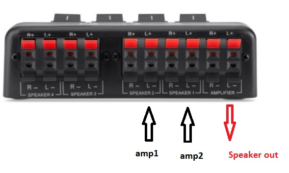

Όσον αφορά το τεστ ηχείων, χρειάζεσαι 1 διακόπτη ON/OFF στην τροφοδοσία Power του κάθε ενισχυτή. Έτσι όταν θέλεις να παίξεις τα ηχεία Α θα ανοίγεις μόνο τον ενισχυτή Α κτλ.
Όσον αφορά το τεστ εναλλαγής ενισχυτών, με το ίδιο ζεύγος ηχείων, χρειάζεσαι ένα διακόπτη εναλλαγής ηχείων σαν αυτό, τον οποίο θα συνδέσεις ανάποδα, βλέπε σχεδιάγραμμα.
ΠΡΟΣΟΧΗ δεν θα πρέπει ποτέ να έχεις ON από το switch και τους δύο ενισχυτές ταυτόχρονα.
Υπόψην ότι κάποιοι class-D ενισχυτές καίγονται, αν δεν έχουν φορτίο στην έξοδό. Οι 2024 δεν νομίζω ότι έχουν τέτοιο πρόβλημα, αλλά καλό είναι να το ελέγξεις πριν προχωρήσεις.

Γιάννη, το τεστ των δύο ενισχυτών με δύο ηχεία το αναφέρω στην πρώτη περίπτωση.
Αν θέλει να κάνει ταυτόχρονα τεστ εναλλαγής και ενισχυτών και ηχείων τότε μπορεί να βάλει 2 διακόπτες σαν τον παραπάνω σε σειρά, ο πρώτος θα είναι συνδεδεμένος ανάποδα και θα κάνει την εναλλαγή των ενισχυτών (βλέπε σχεδιάγραμμα) και ο δεύτερος θα είναι συνδεδεμένος κανονικά (όπως αναγράφεται στην πλάτη του switch) και από εκεί θα κάνει την εναλλαγή των ηχείων.
Oι διακόπτες ON/OFF που έχουν τα switch είναι Brake before make.
