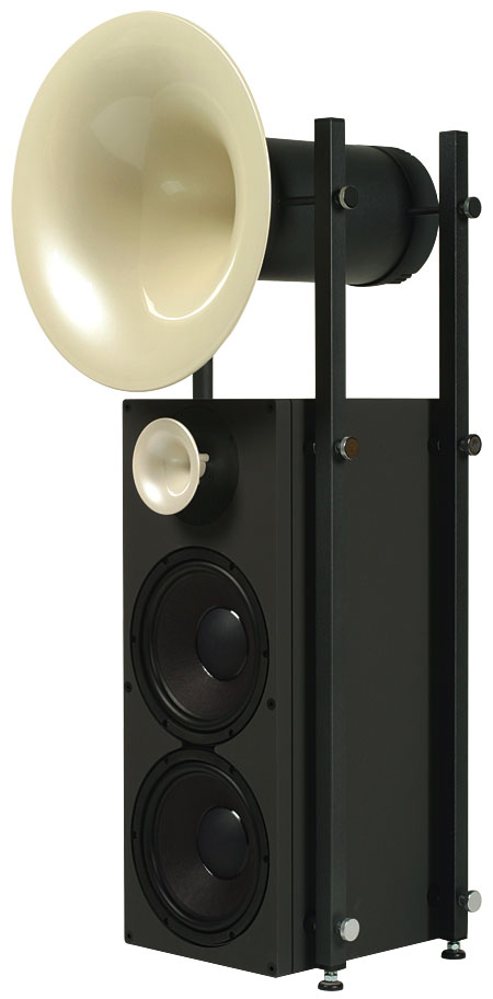

Τα ηχεια σου ειναι για μεγαλα γουστα :107:. Βασικα ολες οι μοναδες που εχεις ειναι πολυ καλες. Ο χωρος σου ομως παραειναι μικρος.
Εχω την εντυπωση οτι τα ηχεια σου δεν μπορουν να αναπνευσουν στον μικρο χωρο. Ισως χρειαστεις να κανει καποιο πειραμα σε καποιο μεγαλυτερο χωρο στο σπιτι σου, μονο και μονο για να ακουσεις τις διαφορες.
Οταν το μπασο κατεβαινει κατω απο τα 20HZ, πως να εκτονωθει αυτη η ενεργεια σε 15 τ.μ.? Εκ των πραγματων θα πρεπει να ακους σε μικρες εντασεις με οτι συνεπαγεται απ αυτο. Κατα κανονα σ αυτα τα τετραγωνικα μπαινουν ηχεια βασης.
Εχω την αισθηση οτι οταν ακους σε χαμηλες εντασεις θα πρεπει να σου ακουγονται καλα, και οταν πας να το απολαυσεις ανοιγοντας το βολιουμ, θα ηθελες το κατι παραπανω, που δεν το εχεις. Μια ατμοσφαιρικοτητα και ενα ηχο "μεγαλο" σε ορχηστρικα κομματια κλασικης μουσικης και σε μεγαλες μπαντες τζαζ θα σου λειπουν.
Εγω υποθεση κανω, αλλα εσυ μπορεις να γινεις πιο συγκεκριμενος.

Συγνώμη, αλλά αυτά δεν θεωρούνται επεμβάσεις στον χώρο!Επεμβάσεις στο χώρο είναι συγκεκριμένα πράγματα, όπως διαχύτες, απορροφητές, μπασοπαγίδες κλπ.
Πιστεύω ότι σίγουρα ο χώρος σου έχει το πρόβλημα και κάτι από αυτά θα χρειάζεσαι.
Τα ηχεία σου αναγκαστικά απέχουν το πολύ 60 εκ. από τους τοίχους στο πλάι και η θέση ακρόασης είναι πολύ κοντά (ούτε 1μ.) στον πίσω τοίχο, έτσι δεν είναι?
Συνεπώς, γίνεται των ανακλάσεων το πανυγήρι...κάποιες συχνότητες ενισχύονται, κάποιες υποβαθμίζονται, χαλάει η στερεοφωνική εικόνα λόγο πρώιμων πρώτων ανακλάσεων κλπ...
με τα καμπανάκια του chang επεμβαίνεις στον χώρο
δεν γίνεται των ανακλάσεων το πανυγήρι
για την απόσταση των ηχείων εχεις δίκιο
για την απόσταση ακρόασης εχεις άδικο είναι μεγαλύτερη
το πρόβλημα μου δεν είναι η απόσταση..

Επίσης οι κόρνες έχουν ιδιαίτερη διασπορά που απαιτεί μεγαλύτερο χώρο για να αναπτυχθεί πλήρως.
Θεωρώ την απόσταση ακρόασης μικρή.

το κάθε ηχείο σου έχει από 2 ενεργά 10'' γούφερ, κι έτσι έχεις μέσα σε χώρο 15-16 τμ 4 γούφερ 10'' να βαράνε και κάτι κόρνες ουκ ολίγες ή μικρές στο μάτι...
δηλαδή πήρες ηχεία που μπαίνουν σε χώρους >30τμ και τα έβαλες σε 15τμ.
ΙΜΗΟ θα έπρεπε κάθε ηχείο σου για αυτό το χώρο να έχει από ένα 8'' γούφερ.
τες πα, το καλό είναι πως λίγο σε σώζει στα μεσο-υψηλά η κατευθυντικότητα της κόρνας, κι άστα να βαράνε.:137:
ΙΜΗΟ:
1) πρέπει να γεμίσεις με γερή ηχο-απορρόφηση όλο τον τοίχο πίσω από τη θέση ακρόασης, πχ με το βαρβάτο (χοντρό) ρικοφόν και από πάνω του καμιά χοντρή κουρτίνα, μεγάλου βάρους.
2) στους πλαϊνούς τοίχους χρειάζεσαι ισοφασικούς διαχυτές πλήρους φάσματος, δες κατα αρ-πι-τζι. αν πάρεις μπόλικους, βάλε και στον τοίχο ανάμεσα στα ηχεία.
3) όλο το ταβάνι πρέπει να γίνει συνηχητής-μπασοπαγίδα ώστε να καταφέρει να πάρει την ενέργεια των γούφερ, κάτι σε αναρτώμενες πλάκες εμ-ντι-εφ με πετροβάμβακα από πίσω, σε απόσταση από 15 έως 40cm από το ταβάνι (όχι ίδια απόσταση όλες οι πλάκες για να πιάσεις διαφορετικές συχνότητες συντονισμού, πχ το 1/3 του ταβανιού στα 15cm, το άλλο 1/3 στα 25cm και το υπόλοιπο στα 40cm).
4) στις γωνίες πίσω από τα ηχεία μπασοπαγίδα σε όλο το ύψος του δωματίου.
όλα τα παραπάνω θα σου κοστίσουν ~ 5-6 χιλιάρικα. δεν είναι άσχημα θα έλεγα....:126:

αυτό το ηχείο σε 15,75 τετραγωνικά μέτρα?
Εκτός από το χαμηλό το οποίο δεν ακους και που μάλλον ακούγεται καλύτερα στο δίπλα δωμάτιο, δεν υπάρχει περίπτωση να έχεις σωστό integration των τριών δρόμων του ηχείου στα 2-3 μέτρα απόστασης που ακους....
Άλλαξε ηχεία ή άλλαξε χώρο.
Δεν έχει η avantgard μικρότερο μοντέλο?

Σαν αντιπροσωπος της AVANTGARDE που ειναι και η αγαπημενη μου εταιρεια μαζι με την AUDIO NOTE , ηθελα να σου πω οτι το setup σου ειναι πολυ καλο και δεν βλεπω κατι που θα μπορουσε να μην ταιριαζει(θεωρητικα).
Τα AVANTGARDE οπως ολες οι κορνες ειναι ηχεια κατευθυντικα , ειναι δε ...''μεγεθυντικοι φακοι '' ως προς την ακριβεια της πληροφοριας που αναπαραγουν ,και οτι τους δωσεις θα το παρεις. Ο χωρος σου ειναι λιγο μικρος για αυτα τα ηχεια. Τα 25 τ.μ ειναι ο minimum χωρος που παιζουν ικανοποιητικα.
Ειναι απαιτητικα στα καλωδια, που τα δεχονται η τα απορριπτουν,στην καλη στηριξη των μηχανηματων, στους τυπους και μαρκες λυχνιων που χρησιμοποιουνται σε ενα λαμπατο συστημα. Γενικα ακους το καθε τι που βαζεις και ευκολα διαλεγεις αν σου κανει η οχι.
Εαν τα AVAΝTGARDE σεταριστουν σωστα, παιξουν με μικρης ισχυος μουσικα μηχανηματα, γινει και ενα ελεγχος του χωρου (ολα αυτα οπως ολοι ξερουμε θελουν το χρονο τους , υπομονη , μερακι και πολλες δοκιμες) και ''κατσουν'' στο χωρο σου , μπορει να σε απογειωσουν :126:και να μεινεις για ολη σου τη ζωη παρεα μαζι τους. Εχουν τοσα πολλα πλεονεκτηματα που ειναι δυσκολο να μην σε γοητευσουν και να μη σε βαλουν στην ...πριζα.:126: Απλα οπως ολα τα καλα ηχεια θελουν και αυτα τον καταλληλο συνδυασμο συνοδων κλπ.
Τα AVANTGARDE UNO G2, DUO OMEGA G2 και ΜΕΖΖΟ υπαρχουν σε επιδειξη στην Ηχοεκφραση με διαφορα αλλα ''καλουδια'' και κλεινοντας ενα ραντεβου, μπορουμε να τα ακουσουμε παρεα με οσους φιλους απο εδω θα το επιθυμουσαν, πινοντας βεβαιως βεβαιως... και καλο , η μαλλον εξαιρετικο καφε:126:.

το συγκεκριμενο ηχειο παντως ειναι εξαιρετικο ασχετως προτιμησεων. τωρα οσον αφορα τον χωρο τι να πω ? μαλλον χανεται !!
